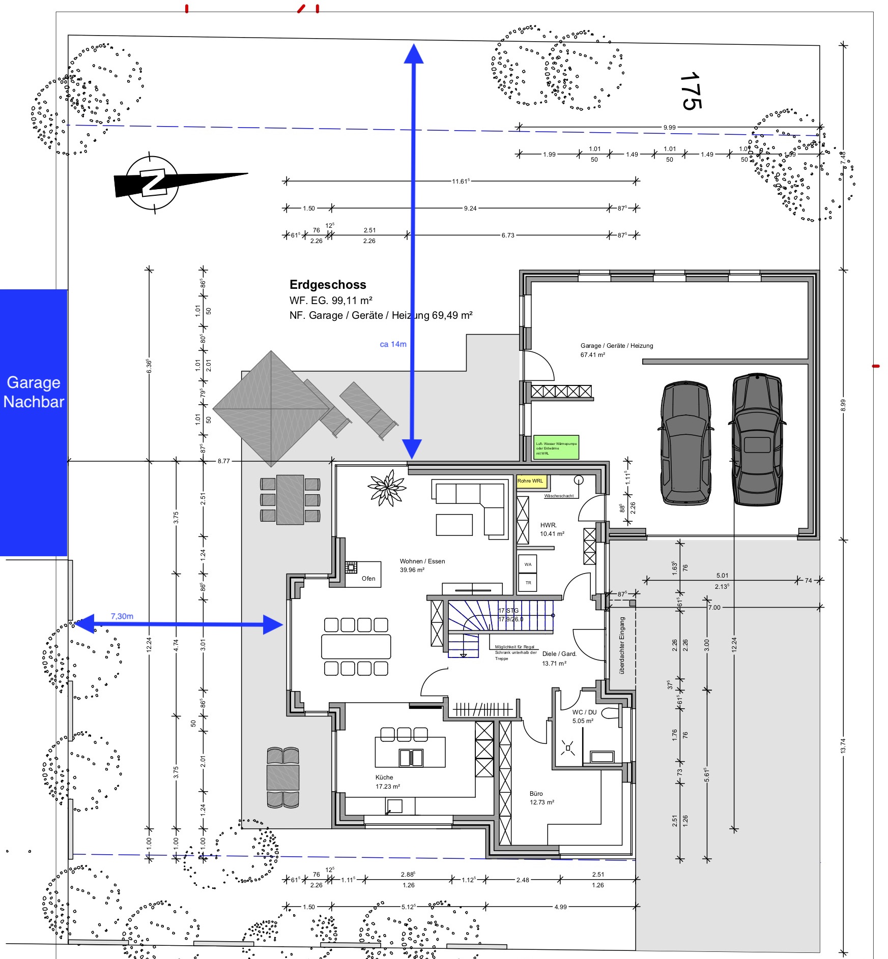

Variante1: Dach mit Nord-Süd Ausrichtung. Diesen Grundriss kennt ihr, und er war lange unser Favorit. Eine andere Lage haben wir nie in Erwägung gezogen. Erker in den Süden. In der Anlage seht ihr auch die Garage des Nachbarn sowie Abstände. Irgendwie geht auch der Hauptgarten Richtung Westen unter. Ggf. doch mehr oder andere Fenster hinter dem Sofa noch? Die Garage würden wir in der Tat dann verkleinern, damit es nicht wie ein Bunker wirkt, und der Blick offener ist. Netto würden wir dann optisch mit einer Wand/Mauer/Gewächs aus dem Sichtfeld nehmen, guter Hinweis Katja-DANKE!.
Ein Freund meinte dann: Warum dreht ihr nicht einfach das Haus um 90Grad, dann habt ihr den Hauptgarten vom Eis-/Wohnzimmer immer schön im Blick.
Gesagt, getan. Und jetzt wissen wir eigentlich nicht mehr so recht, was wir nehmen sollen ...

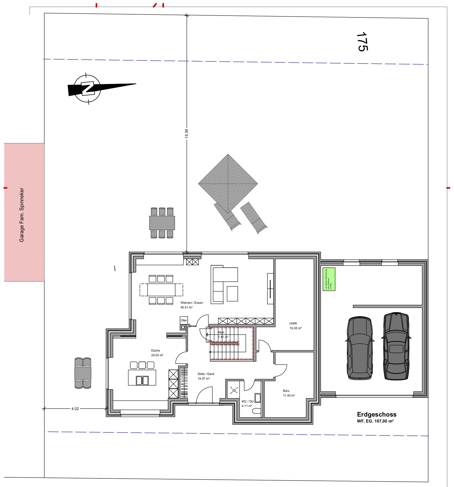

Variante2: Dach mit Ost-West Ausrichtung. Wir haben das Haus gedreht. Die Küche soll auf jeden Fall an der Straße sein, sodass wir hier die Anordnung der Räume etwas geändert haben. Grob würden wir die Räume so wie gezeichnet anordnen, da müsste natürlich noch Feinschliff rein. Der Grundriss ist eher ein grober Entwurf, bitte nicht daran reiben. Der Architekt wollte uns zeigen, wie das Haus dann auf dem Grundstück liegt. Erker würden wir hier aufgeben, da es nicht wirklich passt. Auch die Front mit den beiden Ausbauten ist noch besser zu gestalten.
Aber wichtiges Entscheidungsmerkmal: Hier sind die Abstände zum Nachbarn im Süden noch enger, nur 4m bis zur Einfahrt bzw. Garage. Ich habe angst hier bei tief stehender Sonne sogar Schatten zu bekommen ... Der Blick in den Westen ist natürlich freier und offener. ... Lohnt sich das, oder ist der Preis hierfür zu teuer?

Ja, Richtung Variante 2 würde ich auch gehen. Hauswirtschaftsraum und Büro sollten evtl. noch die Lage tauschen, aber zum Feinschliff brauchts eh alle Geschosse. Der Grund ist natürlich der schönere Garten.
Wieso soll die Küche eigentlich an die Straße?
Wenn Ihr die Mauer zum Netto plant, vergesst nicht, sie mit ins Budget einzurechnen.
