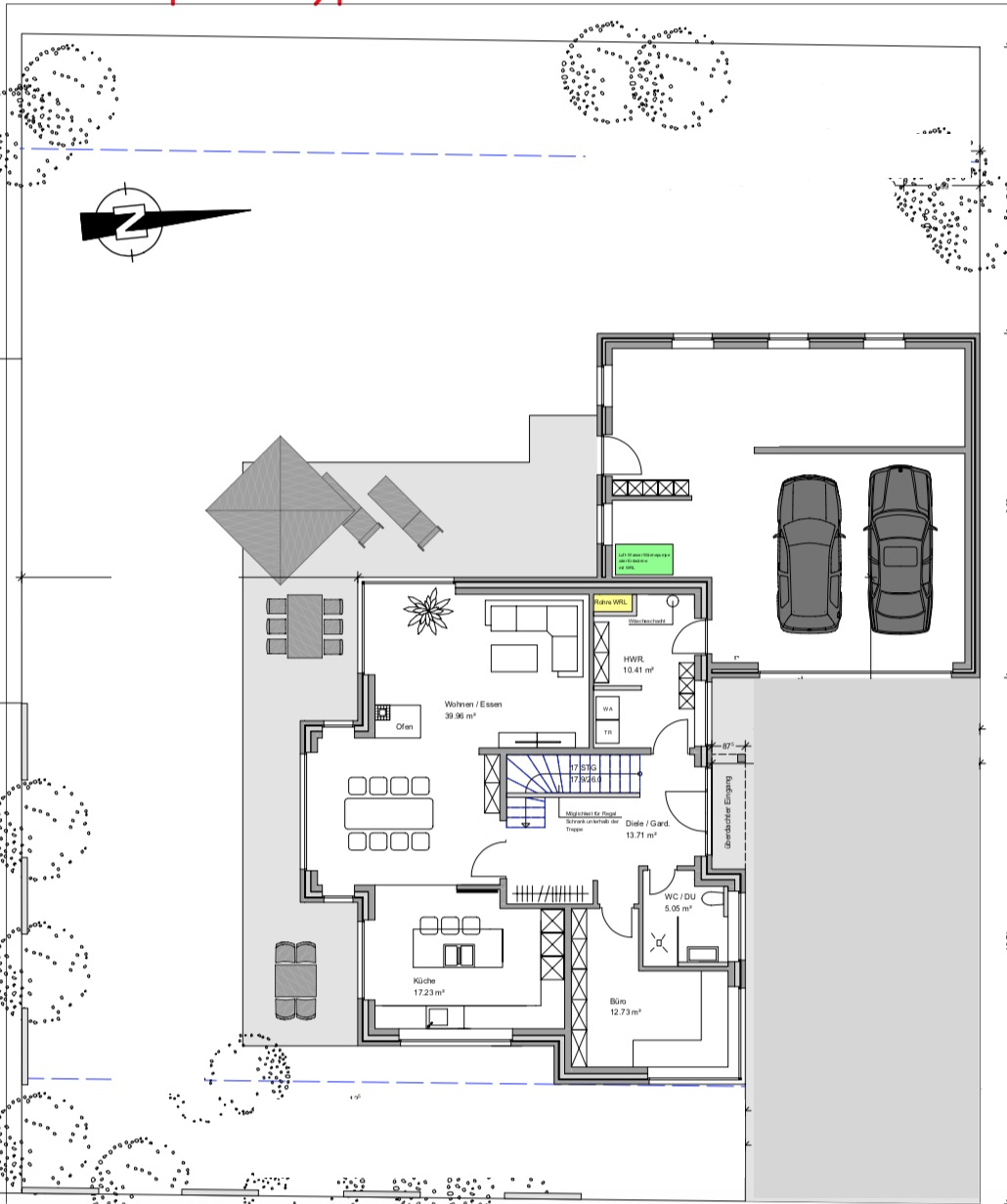

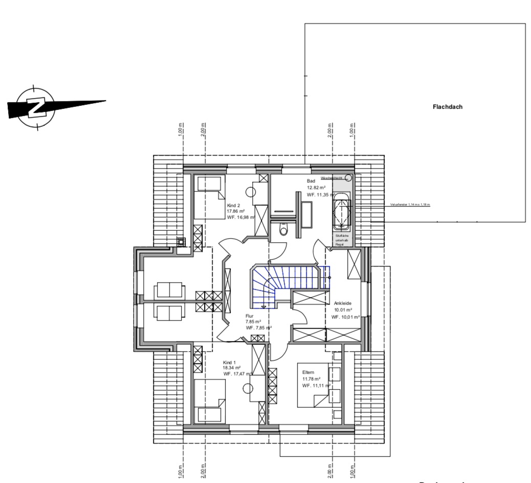

Hallo zusammen, wir waren noch bei bei einem anderen Architekten. Der Entwurf anbei gefällt uns schon deutlich besser, und hat auch schon die meisten negativen Kommentar berücksichtigt.
Ferner ist nun auch die Garage darauf, und auch die Lage des Hauses auf dem Grundstück.
Bin gespannt was ihr sagt...
Grundriss eines Hauses: Küche, Wohnen/Essen, Büro, HWR, WC/DU, Doppelgarage, Garten.
Dachgeschoss-Grundriss mit Flur, Eltern- und Kinderzimmer, Ankleide, Bad, Treppe
hampshire
Es scheint als sei die Strukturierung der einzelnen Bereiche eine besonders große Rolle gespielt hat. Selbst in den Kinderzimmern gibt es einen Schreibtisch- und einen Bett-Bereich. Offenbar haben die Kinder eine hohe Priorität. Gefällt mir. Entwurfsprinzipien sind hilfreich für eine gute Architektur.
Was mir als Hausbewohner vermutlich nach einer Weile auf den Keks gehen würde sind:
  • zu geringe Anbindung der Küche an das Leben z.B. Entfernung zur Terrasse, zum Eingang und wenn schon ein Durchgang zur Garage, dann auch zu den Einkäufen, die man dort aus dem Kofferraum holt.
  • Schlafen mit dem Kopf unter der Schräge
  • Winkeliges Bad fernab vom Schlafbereich
  • Kinder müssen immer am Schlafzimmer vorbei, nervt spätestens bei Teenagern
palmenhaus
Danke für das Feedback
- Schlafen unter der Schräge ist kein Problem
- Weg vom Schlafzimmer zum Bad muss sein, ansonsten geht ein Raum flöten
- Tür zur Treppe Schlafzimmer, damit die Kinder da nicht vorbeikommen ist ne gute Idee, da gehen wir noch mal ran.
- Küche wollen wir auf jeden Fall neben Esszimmer haben, sodass hier kein direkter Zugang zur Garage möglich ist.
