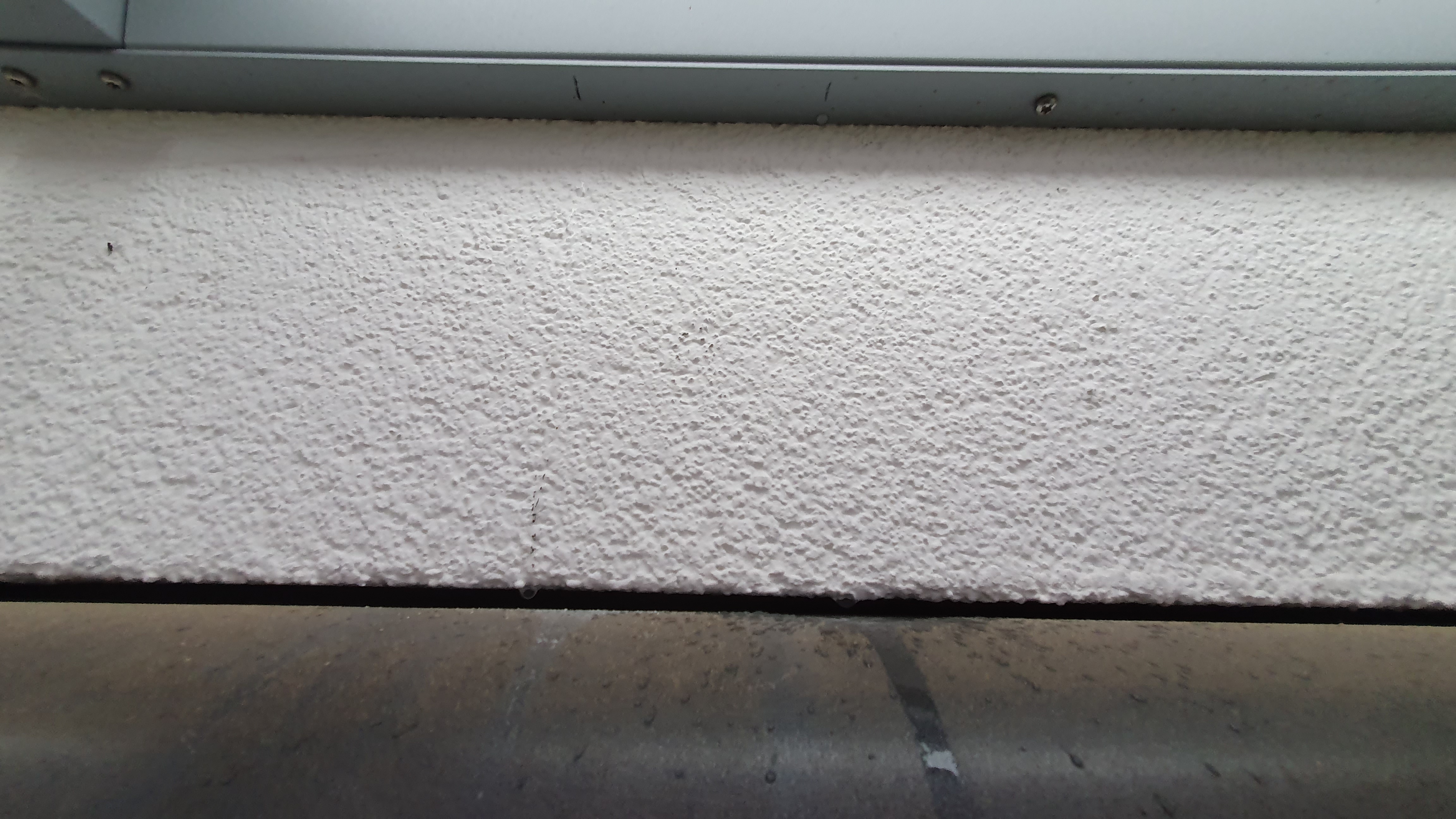

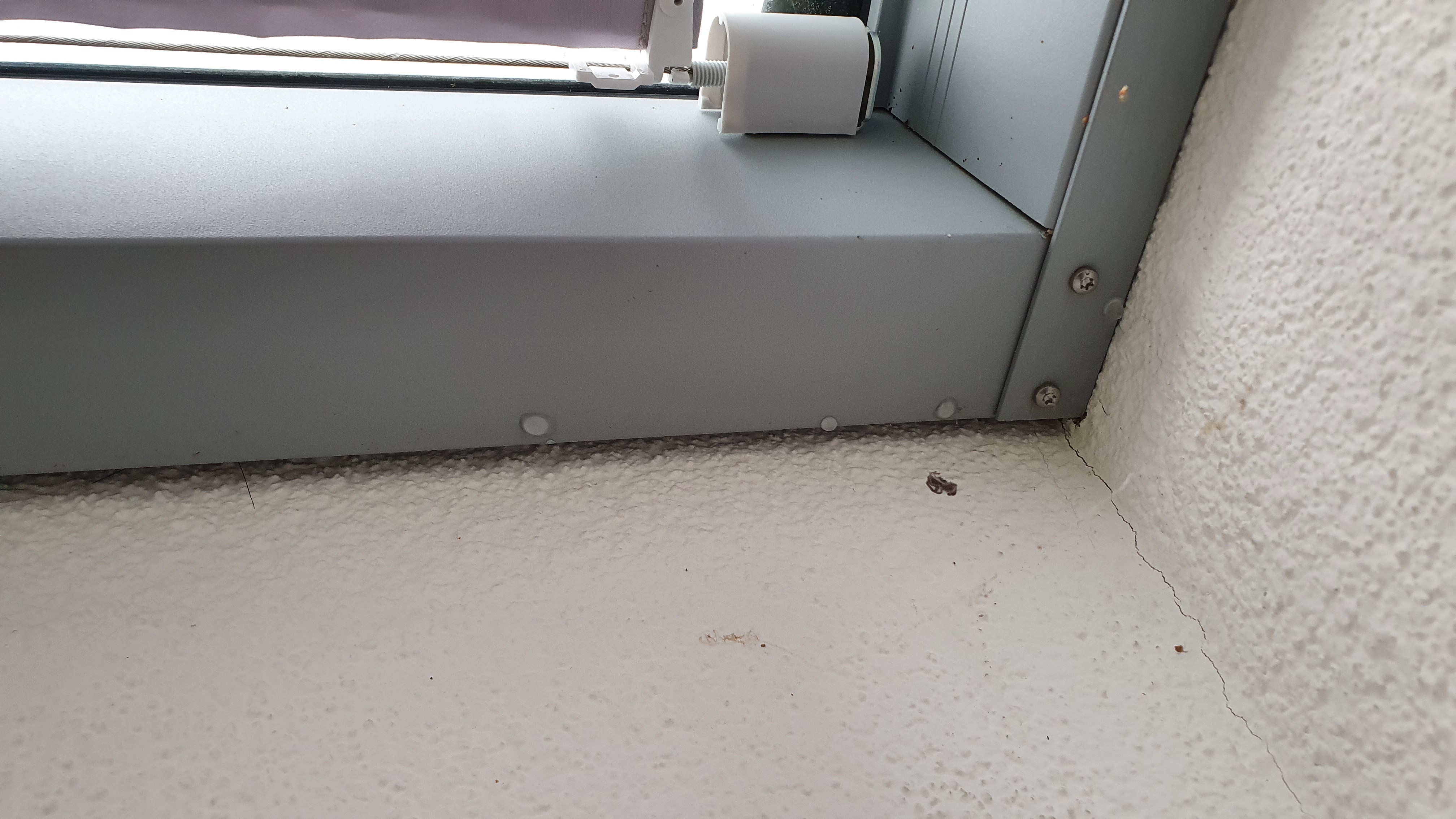

So, es regnet und an 2 Stellen nah beieinander tropft es an der hinteren Aufhängung zwischen Wand und Überdachung.
Hat jemand Erfahrung damit und kann berichten? Laut AGB sind Abdichtungsarbeiten von der Gewährleistung ausgeschlossen. Vor ein paar Monaten wurde die seitliche Abdichtung erneuert, da auf einer Seite die Garage anschließt. Dort tropft es auch schon wieder. Aber dort wurde einfach ein L-Winkel mit Silikon an die Wand geklebt.
Auch glaube auch, dass Silikon der falsche Dichtstoff ist. Und vor allem bekommt man von KD unterschiedliche Aussagen, welcher Dichtstoff verwendet wird.

KD hat sich zurück gemeldet und möchte einen Termin zur Ausbesserung ausmachen.
Das Problem ist nur, dass man oben an der Abdichtung gar nicht sieht, wo es reinläuft. Da ist die Frage, was die dann ausbessern wollen. Wahrscheinlich wäre es am besten, ein zusätzliches Wandanschlussprofil anbringen.
Ich werde mal die Nachbarn fragen, wie die Abdichtung bei anderen Überdachungen gemacht wurde.

Ist aber keine Luftfeuchtigkeit, die sich dort sammelt und dann wieder runtertropft, oder?
Nein, es kam schon von oben an wenigen Stellen. Aber ist nicht immer, wenn es regnet. Die Abdichtung sieht auch nicht mehr gut aus, wenn man oben drauf schau. Vor allem das Eck, wo die Überdachung seitlich an die Garage ausschließt. An der Garage wurde auch nur ein einfaches L-Profil an die Wand geklebt, damit es seitlich zwischen Überdachung und Garage nicht durchregnet. Eine Dauerlösung scheint das aber nicht zu sein.
Heute Nachmittag kommt KD und bessert die Abdichtung aus. Auch wenn dies laut AGB außerhalb der Gewährleistung ist.
Aber allzu viel Hoffnungen habe ich nicht, dass es dauerhaft dicht wird. So eine einfache Silikonfuge wird immer eine Wartungsfuge sein. Deswegen meine Frage hier, wer schon Erfahrungen mit Undichtigkeiten gemacht hat.
Wenn man die Abdichtung ganz 100% machen möchte, muss man vor dem Verputzen der Fassade ein Übergangsprofil installieren. Das wird aber in den wenigsten Fällen wohl so gemacht werden. Alternativ ein Wandanschlussprofil an die Wand und das richtig abdichten. Ich werde es mal beobachten und dann entscheiden, wie ich es löse.
