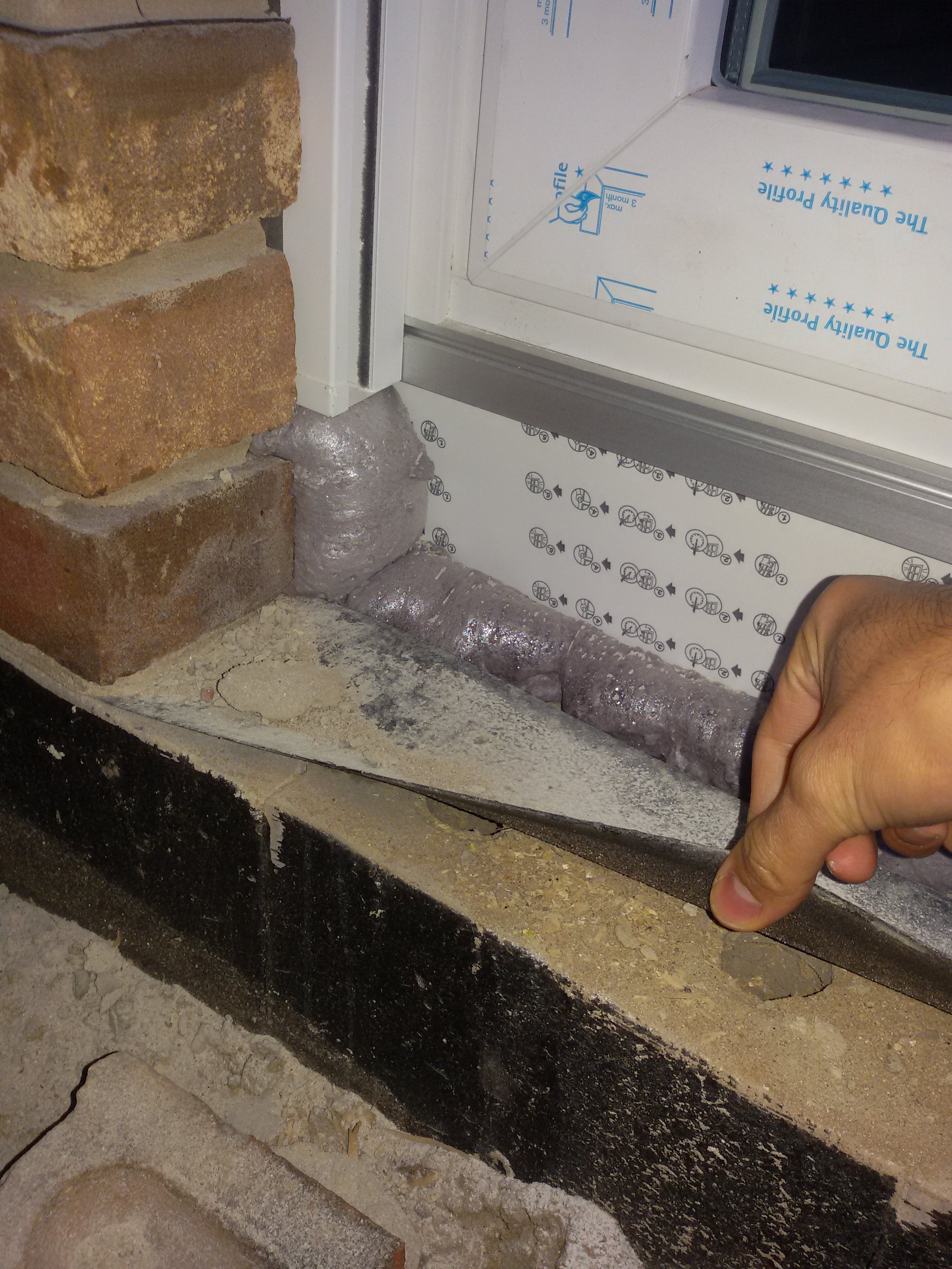

mir fällt auf dass die Abdichtung eurer bodentiefen Fenster nicht den Regeln der Technik entspricht. U.a. ist die Abdichtung vom Mauerwerk über das Bodeneinstandprofil nicht durchgehend. Wenn ihr nun dort eure Terrasse auf Höhe bringt, kann Feuchtigkeit zwischen Bodenplatte und Fenster eindringen.

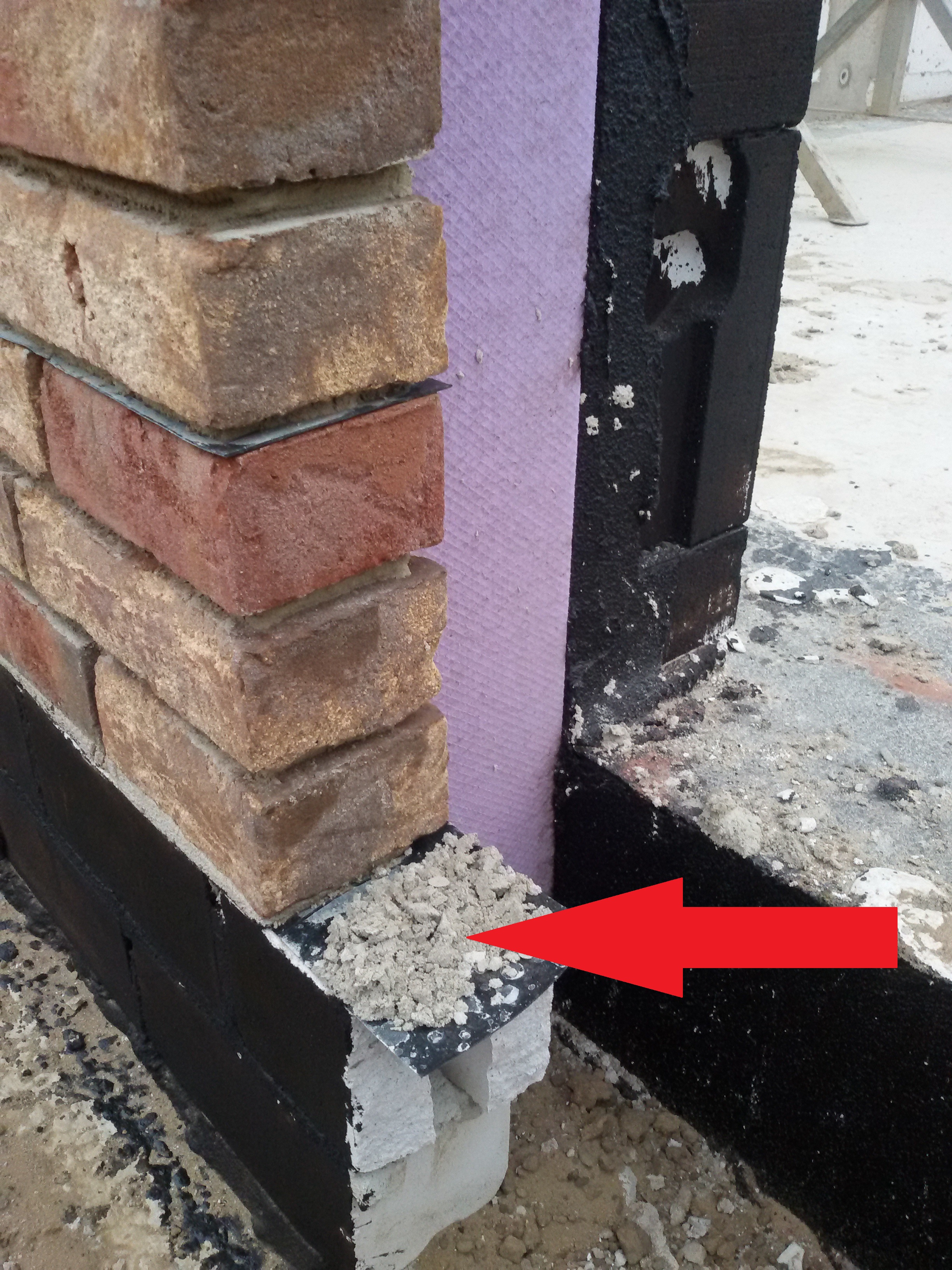

dieser Bitumenstreifen meinst du?
Ecke einer Ziegelwand mit lila Dämmplatten, schwarzer Abdichtung und Kieselbruch am Fundament.

Nein.
Google mal nach "Der vergessene Anschluss" von Wetzel zu dem Thema.

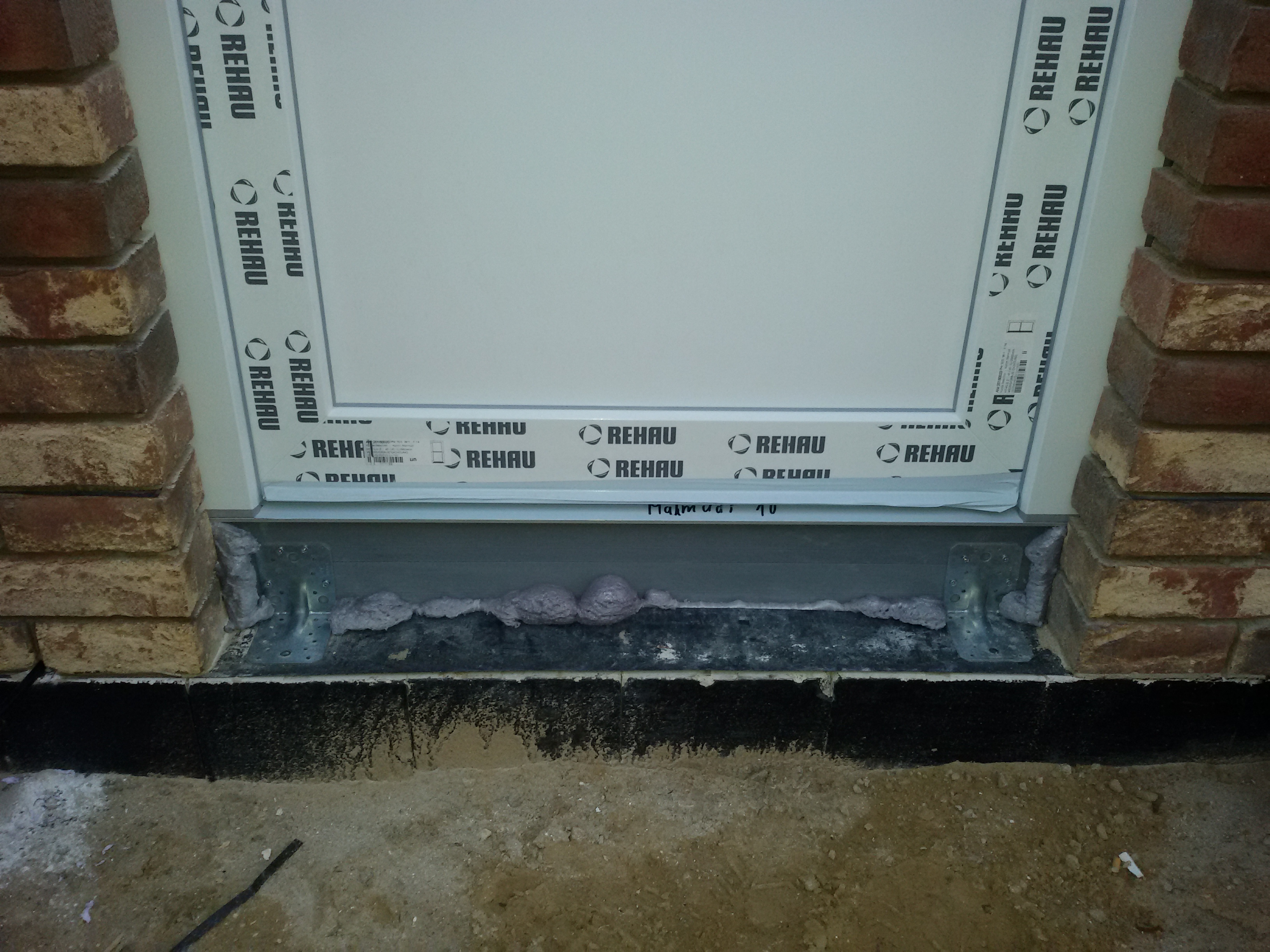

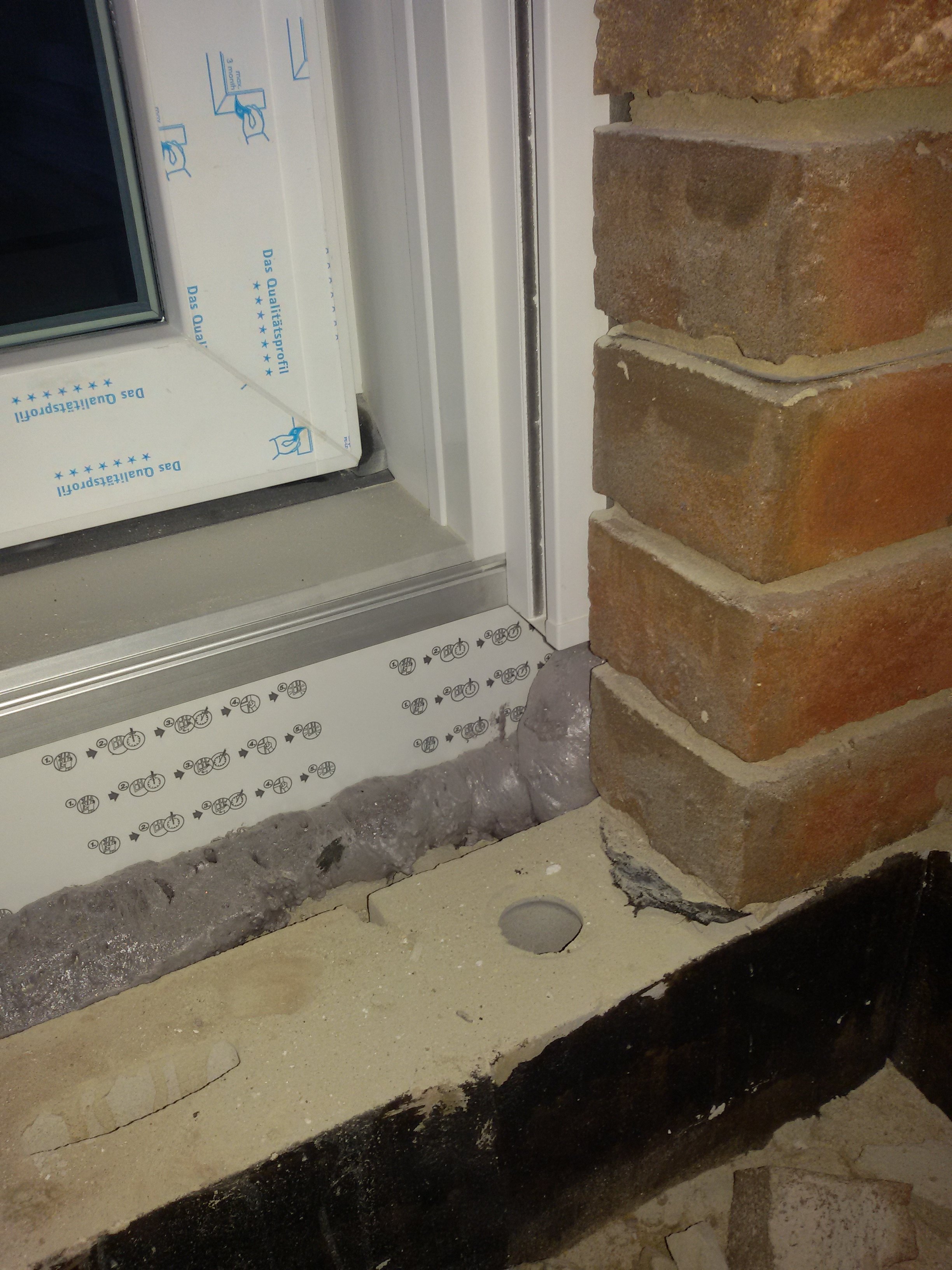

Ich habe es reklamiert und Korrektur angefordert. Nachher noch mal mit der Chef der Firma telefonisch gesprochen. Er sagte: ,, das wird gemacht, das machen die Dachdecker . " Was wollen die Dachdecker machen wenn Fenster und Türen schon drin sind und auch Verblender? (Sagte ich)
Ist es so oder hat er nur Blödsinn geantwortet?
Ich habe sogar Fotos von jetzige Zustand. ..
Fensterlaibung: Ziegelwand, Dichtmasse, Isoliermaterial; Hand legt Kante an.
Weißer Kunststoff-Fensterrahmen mit Schutzfolie in Ziegelwand; Dichtmasse und Betonboden sichtbar.
Neue Tür in Backsteinfassade; Rahmen mit REHAU-Schutzband, Dichtmasse unten am Fußboden.
