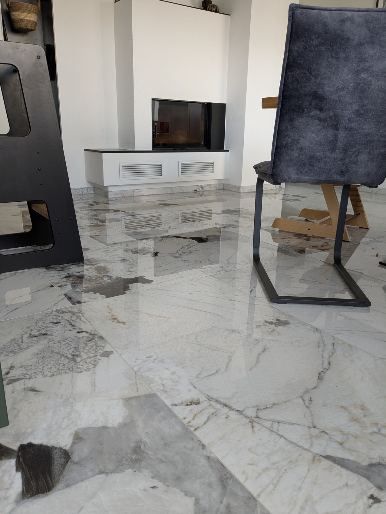

Unser Kochen/Ess/Wohnbereich ist auch 120x60x0,6 cm gibt denke ich keine Nachteile zu 10mm dicke. Selber verlegen hätte ich das aber nicht wollen. Obwohl ich echt schmerzbefreit bei Eigenleistung bin.

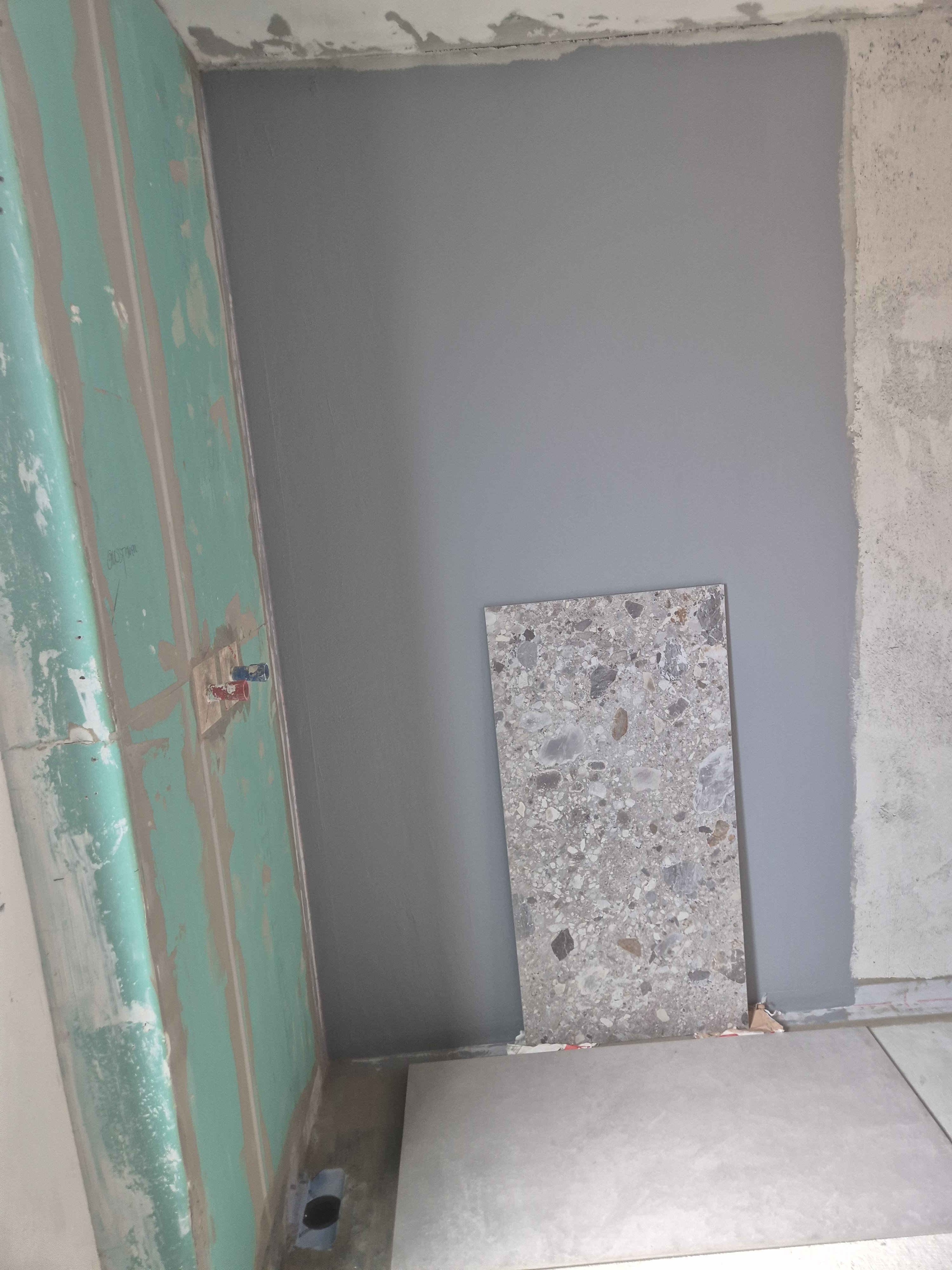

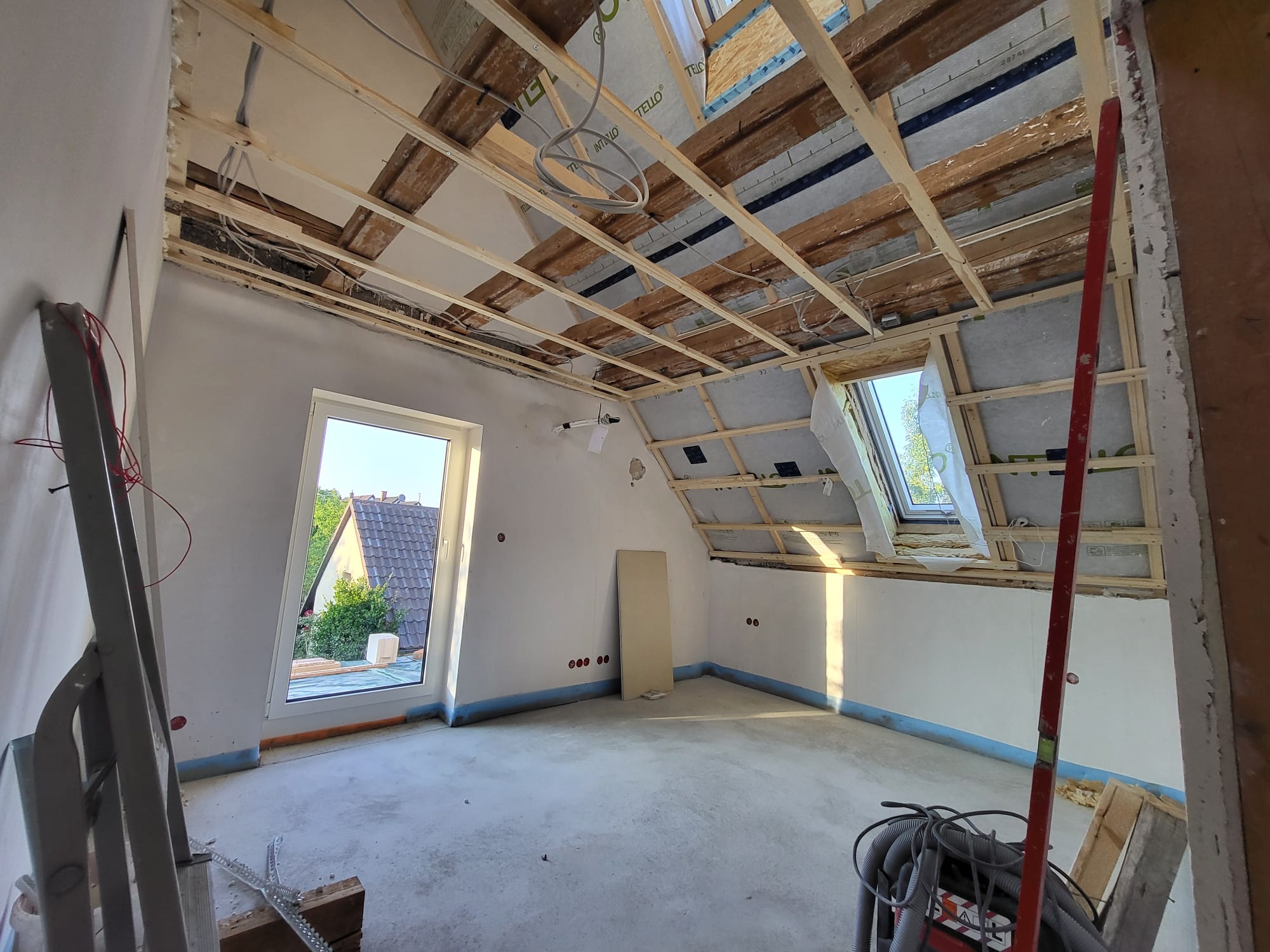

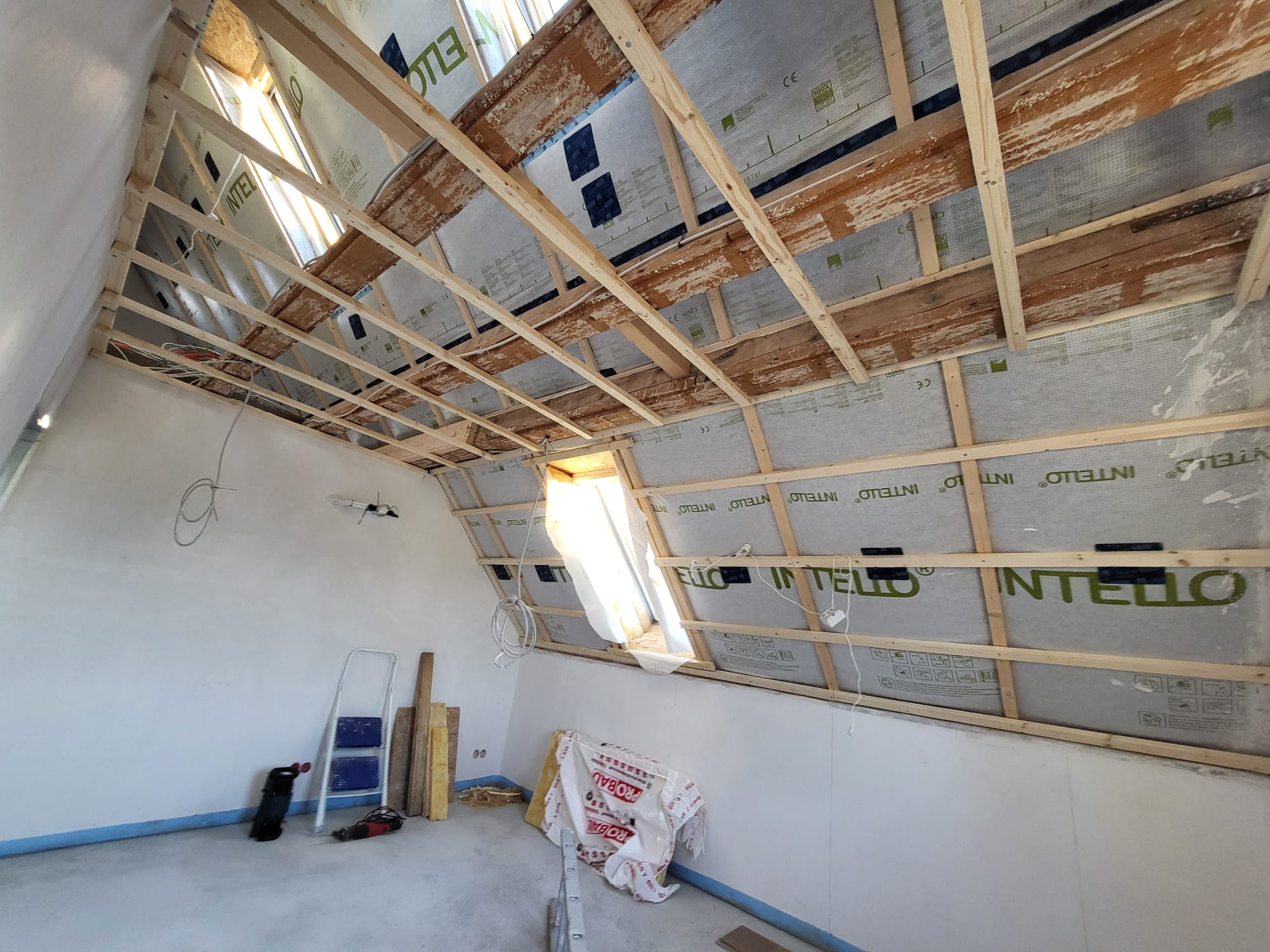

Mittlerweile ist der Estrich drin, das Heizprogramm ist durchgelaufen und wir sind dabei die Decke abzuhängen. Die Unterkonstruktion habe wir im OG mit Dachlatten gemachten.
Im EG machen wir es mit Federschienen.
Auf dem zweiten Bild sieht man die Wandfliesen fürs das untere Bad (die "Terrazzo"-Fliese soll nur im Duschbereich an der Wand gefliest werden). Der Rest mit der grauen Fliese.
