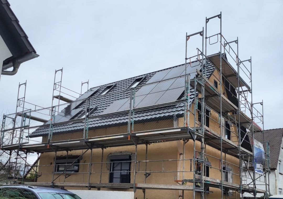

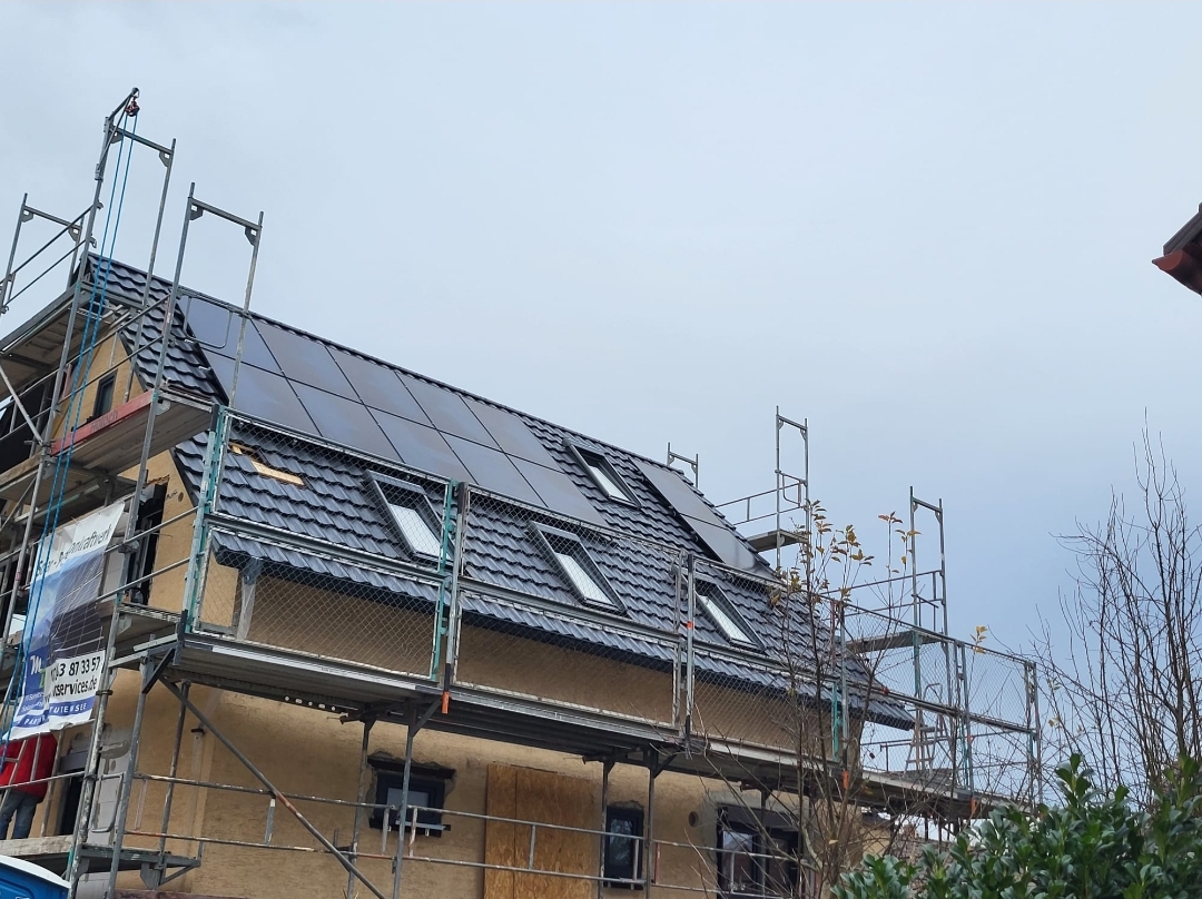

Hier noch zwei Bilder vom fertigen Dach mit der Photovoltaikanlage.
Photovoltaik Rechnung haben wir bekommen.
Für 11,3 kWp und 14kwh Speicher haben wir nun Schlussendlich 11.500 gezahlt.
Dach Rechnung kommt noch
hoffe aber es werden nicht mehr als 60.000 Euro.

Hallo Kugelblitz, vielen Dank für das Teilen der ganzen Infos und Preise. Das hilft mir sehr, da wir im Laufe nächsten Jahres ein ganz ähnliches Projekt angehen (Baujahr 1956, 143 qm, konzipiert als 2 Wohneinheiten) und auch ein KfW Effizienzhaus anpeilen.
Bei der Photovoltaikanlage habe ich persönlich tatsächlich sogar mit 30.000 Euro gerechnet. Da hab ich mich wohl auf jeden Fall (positiv) verschätzt.
