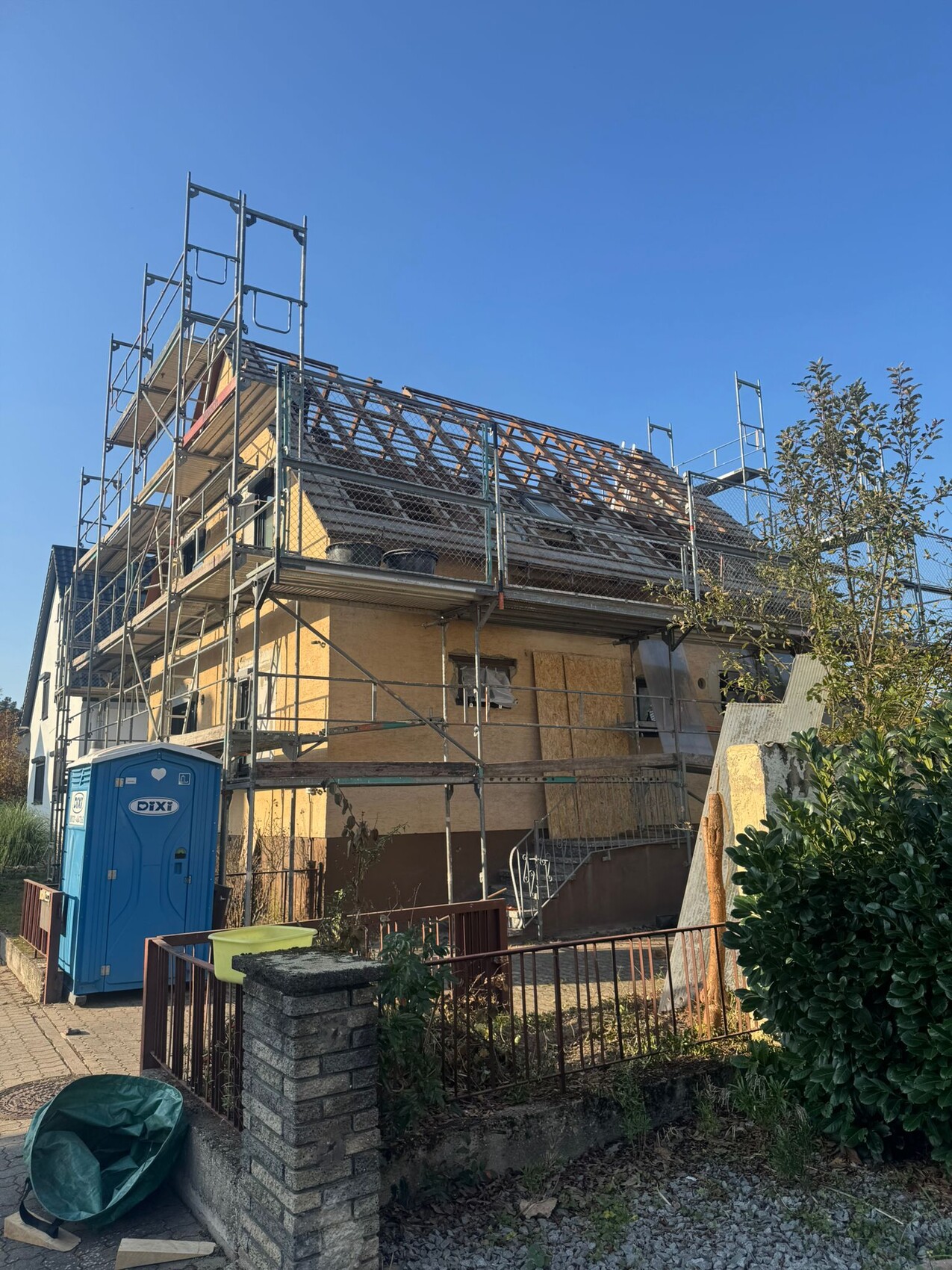

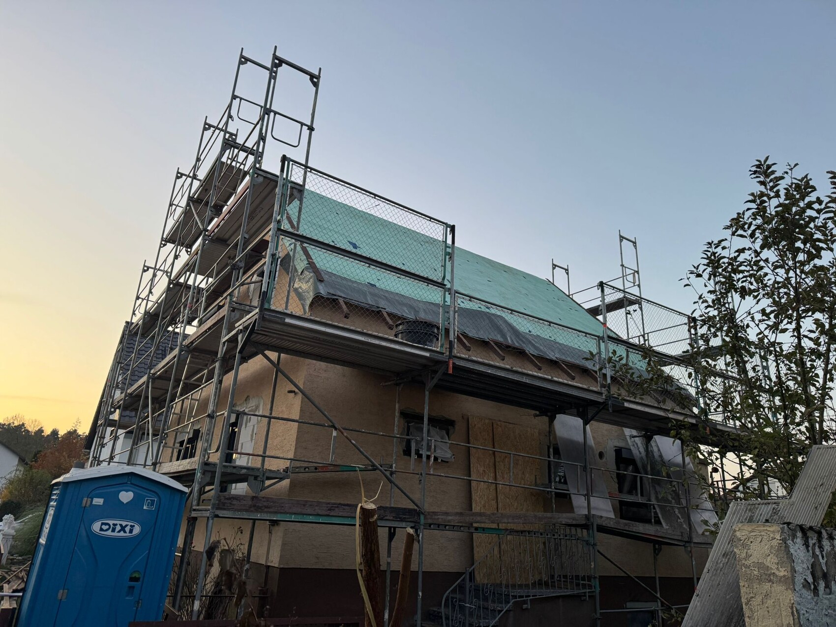

Heute haben wir das Dach abgedeckt und mkt Folie wieder wetterfest gemacht. Der Dachdecker kommt nächste Woche.
Hatten heute knapp 6 Tonnen Tonziegel abzugeben.
