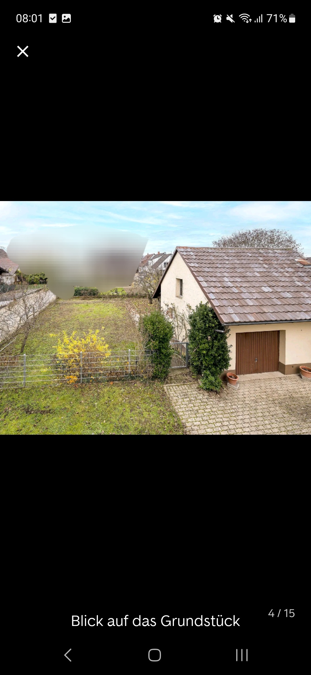

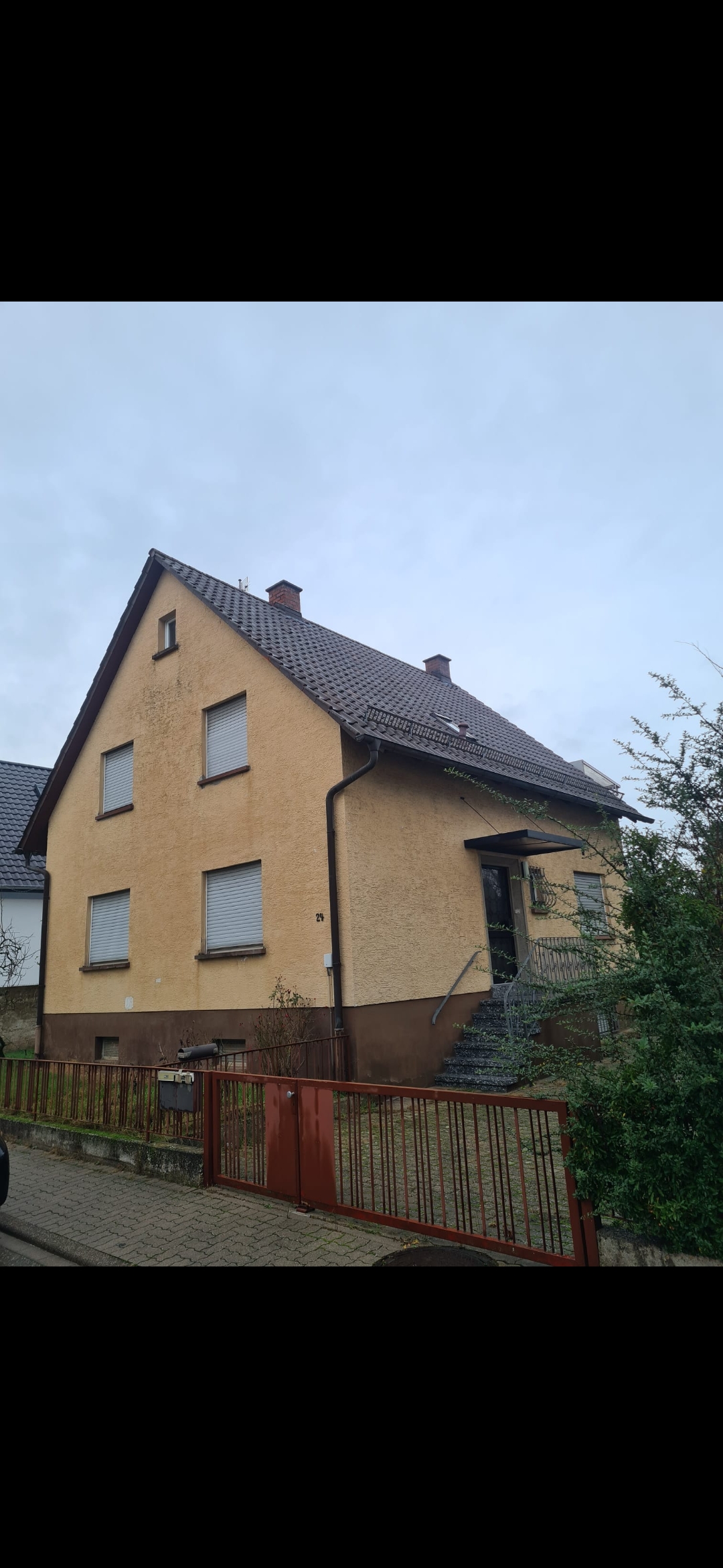

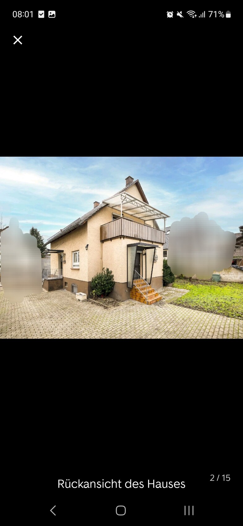

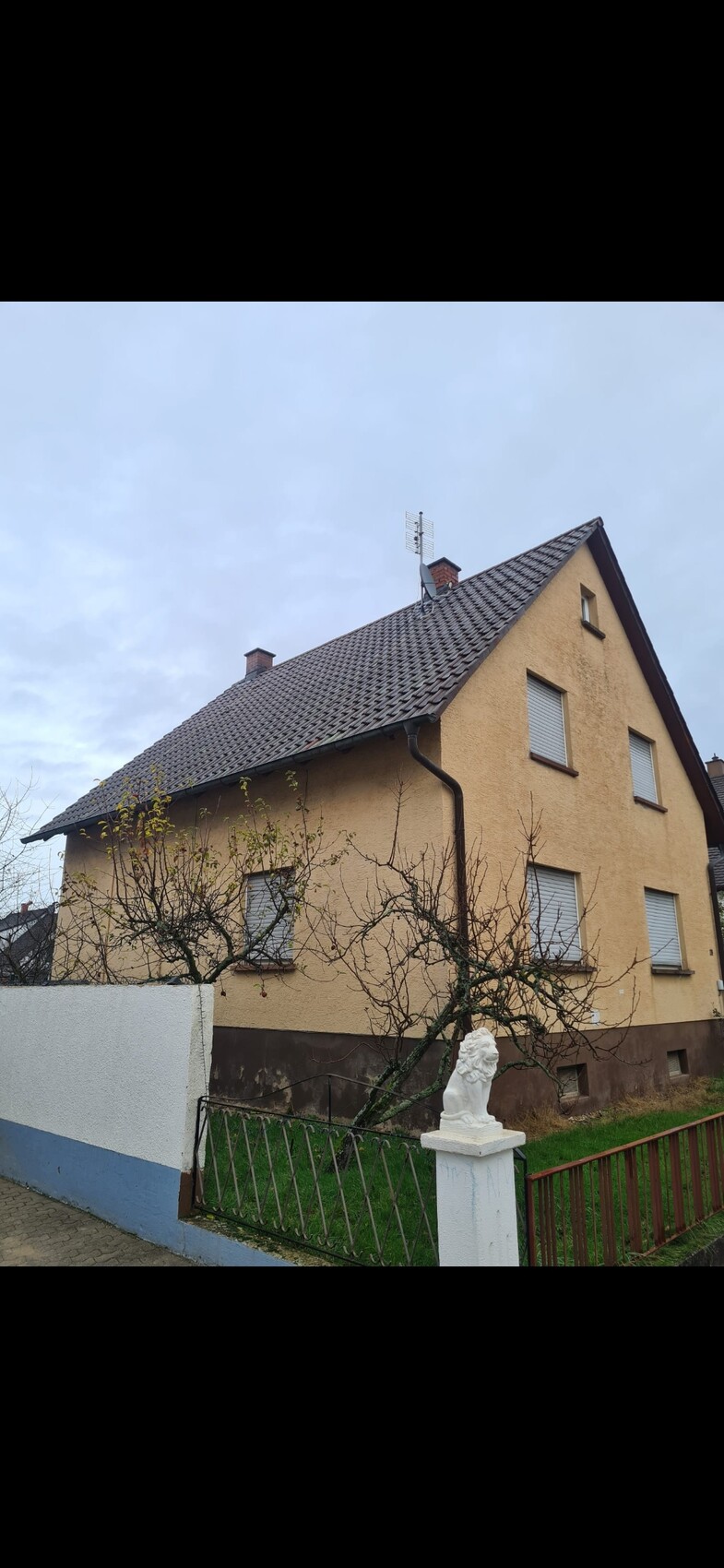

Hier mal Bilder von außen.
Angebote für Fenster, Dach und Photovoltaik hab ich bekommen.
Fenster 30.000
Dach 42.000
Photovaltaik 22.000

Da kann man machen - optisch eine gute Grundlage. Ein WDVS passt auch überall dran.
Was MUSS denn am Dach gemacht werden? Sieht optisch noch sehr gut aus.
Kugelblitz

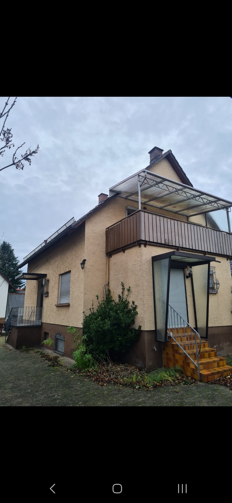

Das Dach ist noch aus dem Baujahr 1958. Ist zwar noch dicht aber ist nicht gedämmt.
Wir haben uns vorgenommen "alles" zu machen um nicht nach 3-4 Jahren wieder ein Gewerk anzufangen.
Wir wollen komplett kernsanieren und kein Gewerk aufschieben.
Ich bin mal gespannt was uns die ganze Kernsanierung kosten wird und ob dann noch ein wenig Geld übrig ist um im Garten 1 oder 2 Veränderungen vorzunehemen

Sicherlich >EUR3000/m2, bzw mit halbwegs Standard gut und gern >4000, Münchner Umland.
