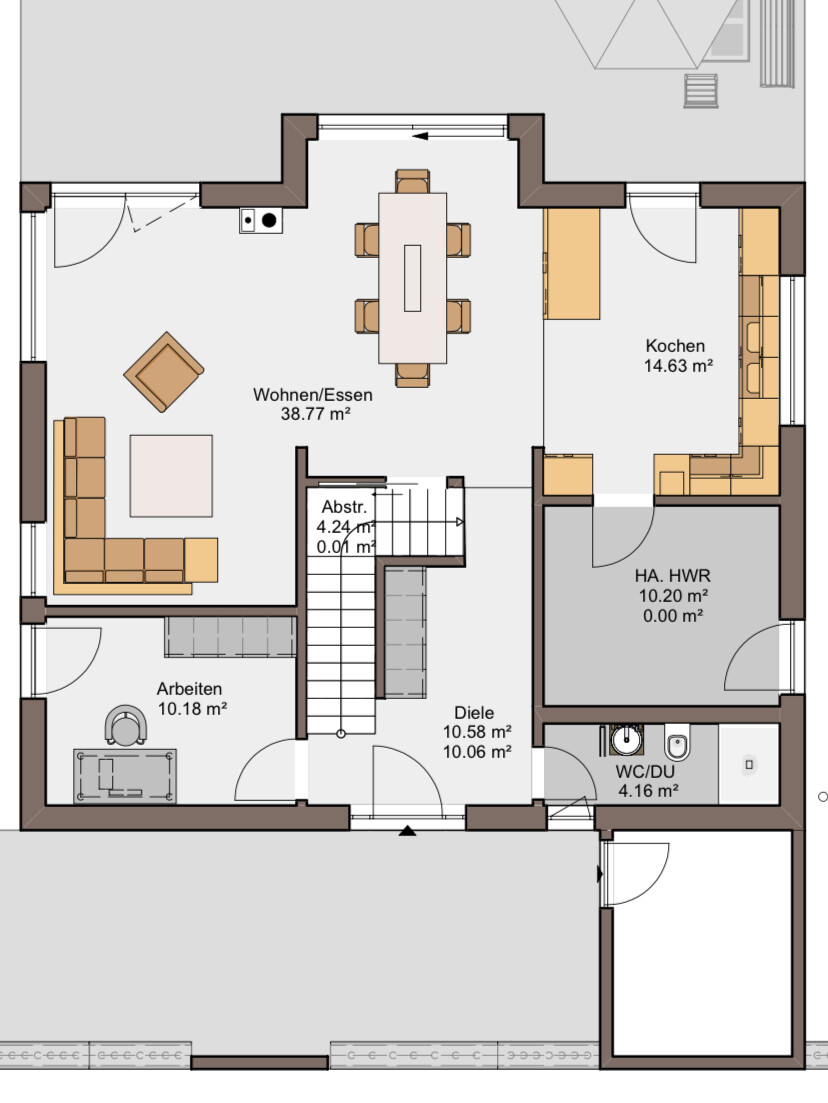

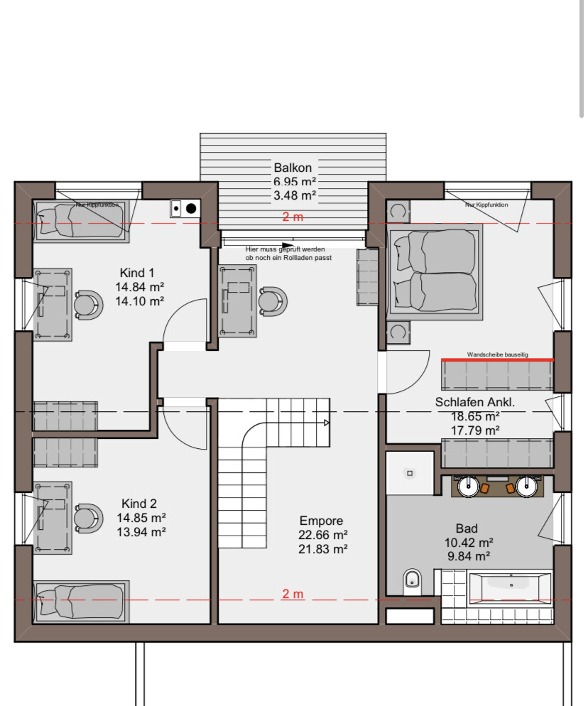

Wir sind mittlerweile so weit, dass wir quasi unseren Grundriss in der Grobform haben und nur noch Details ändern. (Ja, die Tür zum Bad fehlt noch). Im DG sollen im unteren Bereich des Flurs Einbauschränke platziert werden. Daher ist hier so viel Luft.
Mit diesem Grundriss lassen wir uns nun von verschiedenen Anbietern ein Angebot erstellen.
Grundriss eines Hauses: Wohnen/Essen, Kochen, Arbeiten, Diele, WC/DU, HWR, Abstellraum.
Grundriss eines oberen Stockwerks: zwei Kinderzimmer, Schlafen-Ankl., Bad, Empore, Balkon.

Wir haben eine ähnlich Treppe, nur ohne Podest. Läuft sich super und sieht gut aus. Wenn du dir das Podest sparst, hättest du einen vernünftig breiten Durchgang zum Allraum und könntest oben vermutlich ein weiteres kleines Zimmer generieren. Also z.B. Hauswirtschaftsraum/Abstellraum statt Einbauschränke.
Alternativ könntest du auch den Eingang von Kind 2 planunten von der Treppe legen (Treppe kann auch 1-2 Stufen überbaut werden). Dann entfällt der Miniflur zwischen den Kinderzimmern.
Aber für das Einholen von Angeboten ist der Grundriss natürlich ausreichend
