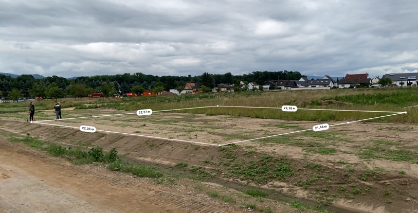

Dein Grundstück sieht aufgeschüttet aus. Und was ist das für ein Graben/Kanal?
Was genau der Graben soll, kann ich gar nicht sagen. Es sollen jedenfalls Bäume am Feldweg gepflanzt werden.
Das würde ich an Deiner Stelle schnellstmöglich in Erfahrung bringen. Soll das ein Gewässer werden, nur eine Notfallentwässerung. Steht da womöglich sich kaum bewegendes Wasser (Schnaken)? Drainagenentwässerung der nächsten Felder? Wird da Jauche, Gülle Gefahren?
Nachher hast da ne stehende Güllewassergrube.
Muss ja nichts von alledem sein, aber wenn ich mein Haus da bauen würde, würde ich das wissen wollen.
