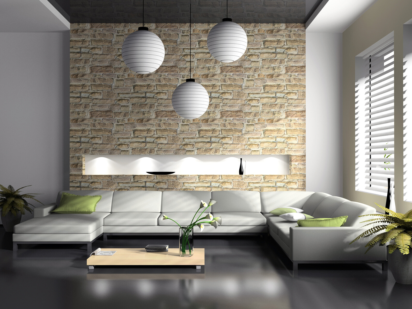

Ich mag sehr gerne Steinwände in den Wohnräumen so wie auf diesen Steinwandbildern:
Moderne 3D-Wohnzimmer-Lounge mit Steinwand, weißem Ecksofa und Pendelleuchten.
Hat jemand Erfahrungen damit?
Nimmt man da ganz normale Steine (Klinkerstein-Riemchen)? Oder gibt es da etwas spezielles?
Wie läßt sich so etwas sauber halten (z.B. auch in der Küche als Rückwand hinter dem Kochfeld möglich?)?
Die Kosten für solche Steinwände würden mich auch interessieren...
Danke schon mal im Voraus!

Die Steinwände sind als Spritzschutz in der Küche nicht empfehlenswert, da die Reinigung doch sehr aufwendig ist.

Haben wir - in meinem Avatar zu sehen. Es gibt spezielle Riemchen für den Innenbereich in Natursteinen oder in Gips mit der Optik von Naturstein oder Ziegel, zu finden in größeren Baumarktfilialen.

Ich hatte in meiner alten Mietwohnung Fliesen in dieser Optik als Wandverkleidung hinter der Arbeitsplatte. Gibt es nach wie vor unter "Wandverkleidung Aitana" bei Bauhaus. Ich habe damals die Wand erst mit Spanplatten verkleidet und dann die Fliesen darauf geklebt. Musste ja bei Auszug problemlos entfernbar sein. Das ganze war von oben indirekt beleuchtet. Sah ganz gut aus. Die Reinigung hinter dem Kochfeld war relativ unproblematisch mit einer Bürste möglich.

Sieht klasse aus. Ich möchte im Wohnzimmer auch solche Verblender (Naturstein-Wandverblender heißen die glaub ich). Ich bin mir nur nicht sicher bezüglich der Schimmelbildung. Hat da jmd. Erfahrungswerte bzw. mehr Wissen auf Lager? Auch möchte ich eine Wohnwand an dranstellen. In dem Zuge werden dann wohl ein oder zwei Schränke an die Wand gehängt? Ist das problematisch? Bzw. auf was ist zu achten?
