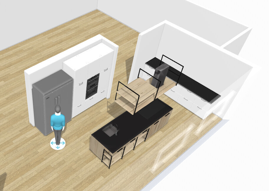

Ich würde die eine kurze Wand stehen lassen und dann dort die Hochschränke verfrachten. Dann eine L-Form oder gleich eine riesige Insel quer.
Ysop***02.08.21 16:36
ja, die Wand bietet sich zum Einkoffern der Hochschränke an. Wäre dann auch für eine Flugzeugträgerinsel. Und für den Side By Side Kühlschrank findet sich dann auch noch ein Plätzchen

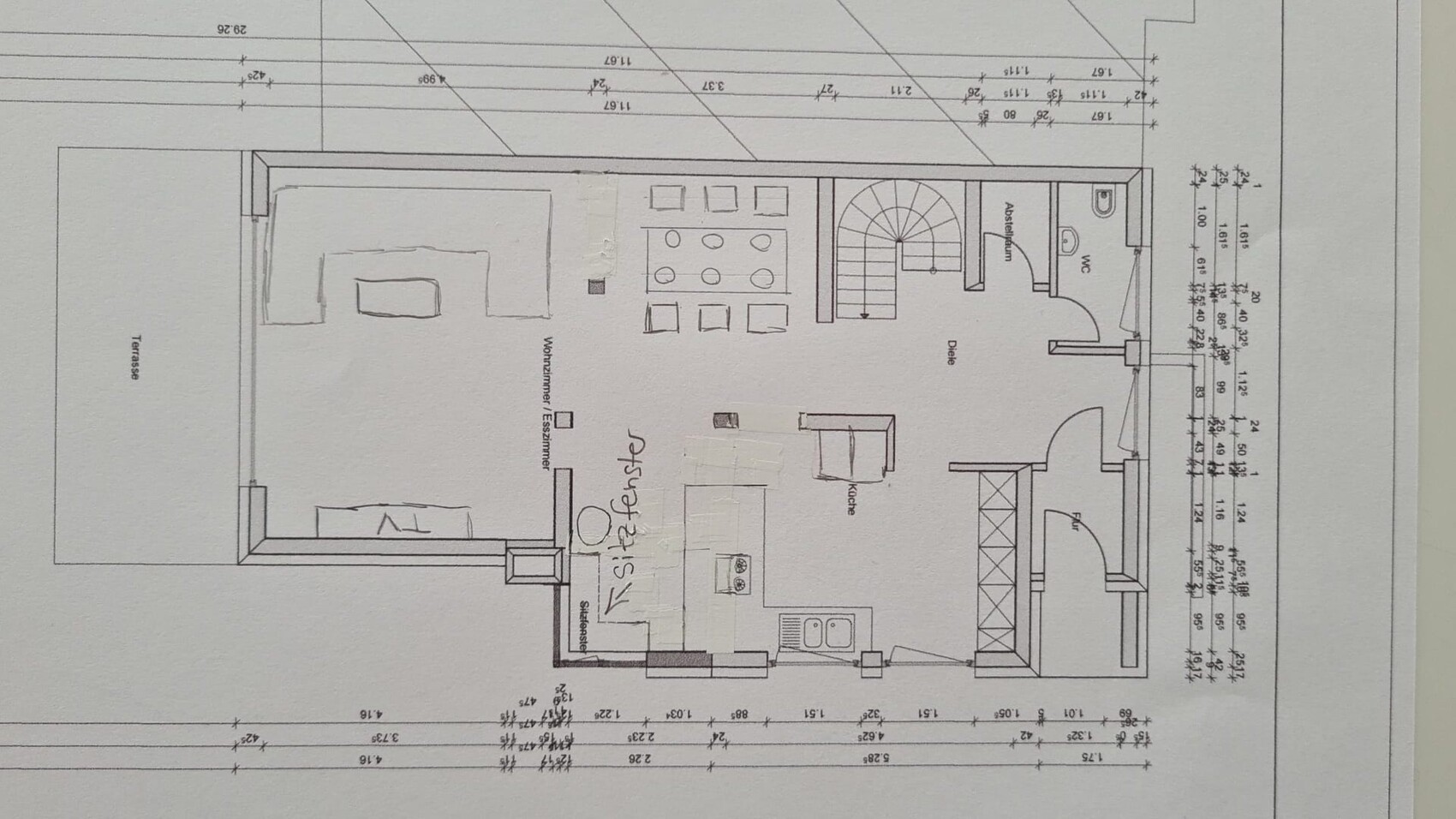

Ich habe nochmal eine möblierte Version vorbereitet und alle Wände rausgenommen die wir entfernen werden.
an die Wand würden wir eigentlich gerne den Side By Side Kühlschrank stellen, uns war klar das anhand der From der Küche alles komplizierter sein wird, ich dachte aber nicht das es so kompliziert werden wird.
Grundriss eines Hauses: Terrasse links, Wohnzimmer, Essecke, Küche, Diele, WC.

@ypg @Ysop*** an die Wand würden wir eigentlich gerne den Side By Side Kühlschrank stellen, uns war klar das anhand der From der Küche alles komplizierter sein wird, ich dachte aber nicht das es so kompliziert werden wird.
Ja, das hast Du ja im Eingangspost schon gezeigt, und das ist eben nicht gerade das "Gelbe vom Ei", also nicht ergonomisch, noch funktionell, noch sinnvoll in vielen Augen hier.
Grundsätzlich sehe ich jetzt keine komplizierte Küchenform, allerdings passt Deine angedachte Küche da nicht rein. Diese Einheitsbreiküche (sorry an die, die sie haben bzw wo sie auch reinpasst) ist eben nicht für jeden Raum geeignet.
3D-Küchenlayout: Insel mit Spüle, Barhockern, weiße Hochschränke und Kühlschrank.
Moderne Küche mit Insel, Spüle, weißen Schränken, Kühlschrank und einer Person.

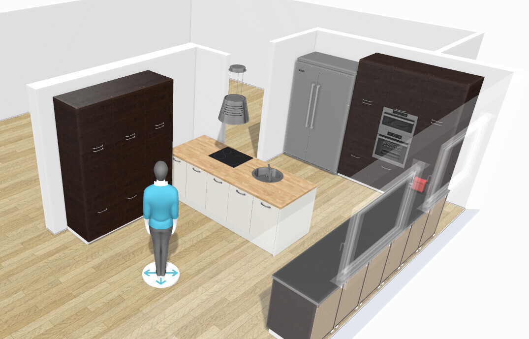

K1300S02.08.21 18:31
Ich würde dann allerdings bei Variante 1 oder 2 Spülbecken und Kochfeld tauschen, je nachdem, ob Du sklavisch dem Dreischritt aus Kühlschrank - Spülbecken - Kochfeld folgen möchtest oder - was sich für uns als sinnvoller herausgestellt hat - lieber Kühlschrank - Kochfeld und nur gelegentlich Spülbecken bevorzugst.

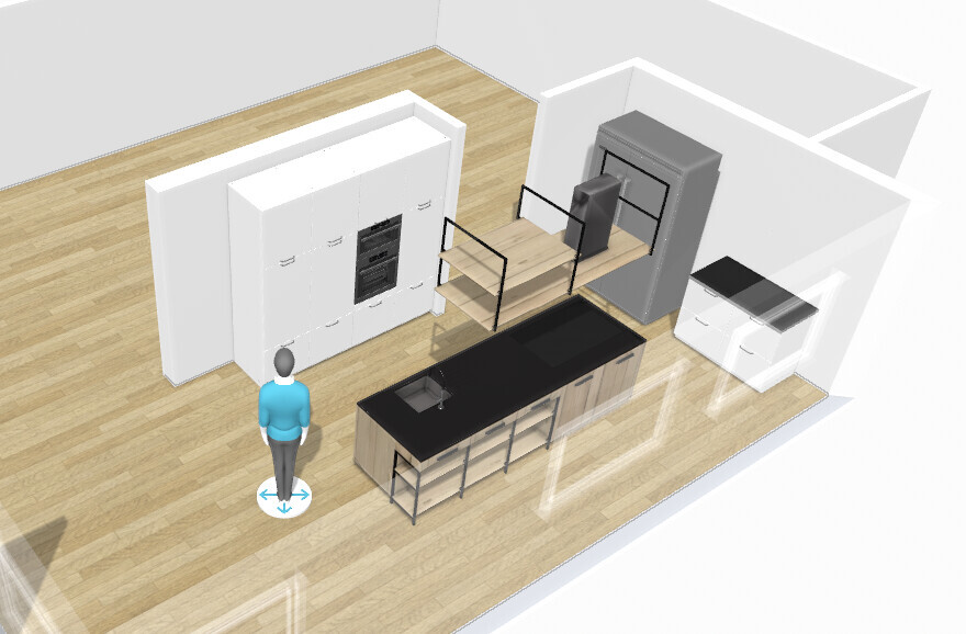

ypg02.08.21 18:32
Oder so (mein kleiner schwarzer Albtraum 😉 )
Person in moderner Küche vor Insel mit Spüle und Kochfeld, Kühlschrank und Hängeschränken.
