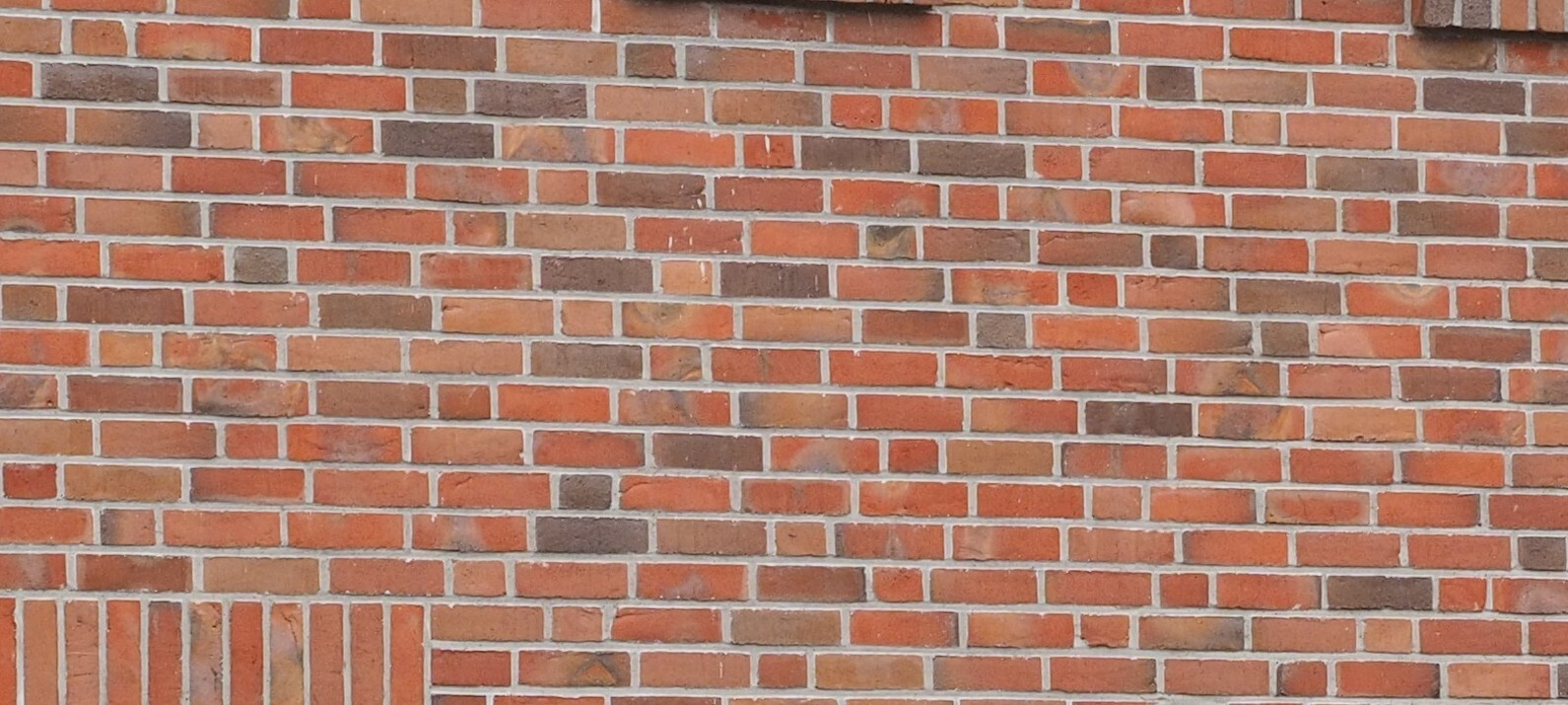

für unser geplantes Einfamilienhaus suchen wir nach einem passenden Klinker/Vormauerstein.
Der Grundton soll Rot sein, wir mögen auch gerne Braun- und Orangetöne darin.
Uns gefällt es nicht, wenn einzelne komplett dunkle Steine dabei sind,
hier ein Beispiel:
Rote Backsteinwand mit hellen Fugen und rechteckigen Ziegeln
Das ist "Vischering rot-braun-bunt" von Schüring. Der gefällt uns bisher am besten (Farbe, Oberfläche, Changierungen), hat aber noch zu viele dunkle Steine und ist uns damit zu unruhig. Im Bild meine ich damit ca. die 12 dunkelsten Steine, ohne diese wäre es für uns perfekt!
Habt ihr Tipps, wo wir ähnliche Vormauerziegel mit weniger dunklen Anteilen finden?
Wir suchen schon seit Wochen im Netz, bei Baustoffhandlungen und in Siedlungen, und sehen langsam den Wald vor lauter Steinen nicht mehr...
Vielen Dank im Voraus!

Es ist hoffentlich klar, daß das Ergebnis vom Verarbeiter abhängt. D.h. von GU-Estrich-Achmeds vermauert, wird es nicht überzeugen. Ein Haus, das diese Klinker "wert" wäre, solltest Du uns aber auch nicht vorenthalten ;-)

eine Palette mehr bestellen, dann ... selber aus/vorsortieren ... Nachher bei ebay Kleinanzeigen die Reste einstellen, gibt bestimmt einige die nur dunkle Steine mögen.
Aber... ein Klinker wiegt gut 2Kg, da musst du ein paar Tonnen bewegen (wenn auch nicht weit)
(ist das nicht die einzige und wahre Lösung des Problems?)

Schon mal direkt Kontakt aufgenommen?
Ich habe vom Brennen keine Ahnung, aber vllt. brennen die das ja auf Bestellung? Kostet bestimmt einiges mehr, aber der Aufwand ist geringer als den 10 %Verschnitt auszusortieren...
Wenn ihr selbst klinkert könnte man das bequem erledigen. Aber dem Maurer die für euch als zu dunkel empfunden Steine auszuwählen könnte für alle Beteiligten keine schöne Lösung sein.

Ja, das haben wir uns auch schon überlegt, ist aber nur die Notlösung. Wir scheuen sowohl den zeitlichen Aufwand als auch die Mehrkosten.
Auf Anfrage bei Schüring teilte man uns mit, dass die dunklen Steine als Kopfsteine verwendet werden könnten, da deren Stirnseite in der Regel nicht dunkel sei. Damit wären die Mehrkosten immerhin erledigt. Ich traue dem durchschnittlichen Maurer so eine Sortieraufgabe aber leider nicht zu.
Vielleicht hat doch jemand einen Tipp für einen ähnlichen Ziegel ohne dunkle Steine? :-)
Ich liebe trockenen Humor. Verklinkern tut man nur mit Läufern, haha.
