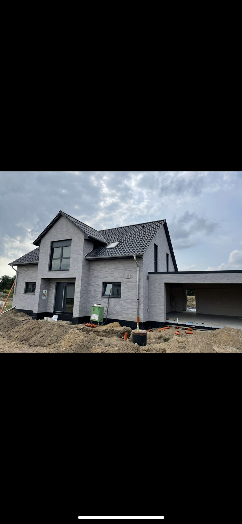

Dennis89
24.09.21 20:20
Hagemeister Langesund, ist aber auch ein Keramik Klinker. Kann ich empfehlen wenn man einen nicht ganz gradlinigen Klinker mag.
Modernes graues Einfamilienhaus im Bau mit Garage und Baustellenequipment davor
