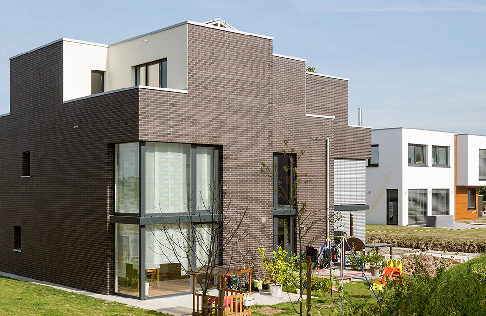

arnonyme
09.02.18 08:22
Der Aufpreis ist wahrscheinlich darin begründet, weil ein Bauhaus mit Klinkerriemchen totaler Stielbruch ist, der BU sich bei der Vorstellung innerlich schüttelt und Dir mit dem horrenden Angebot den Appetit auf Riemchen vermiesen will.
Moderne Wohnhäuser aus braunem Backstein mit großen Glasfronten; Spielplatz im Garten.
Das steht bei uns in der Nähe. Finde ich jetzt nicht schlecht.
klinker
