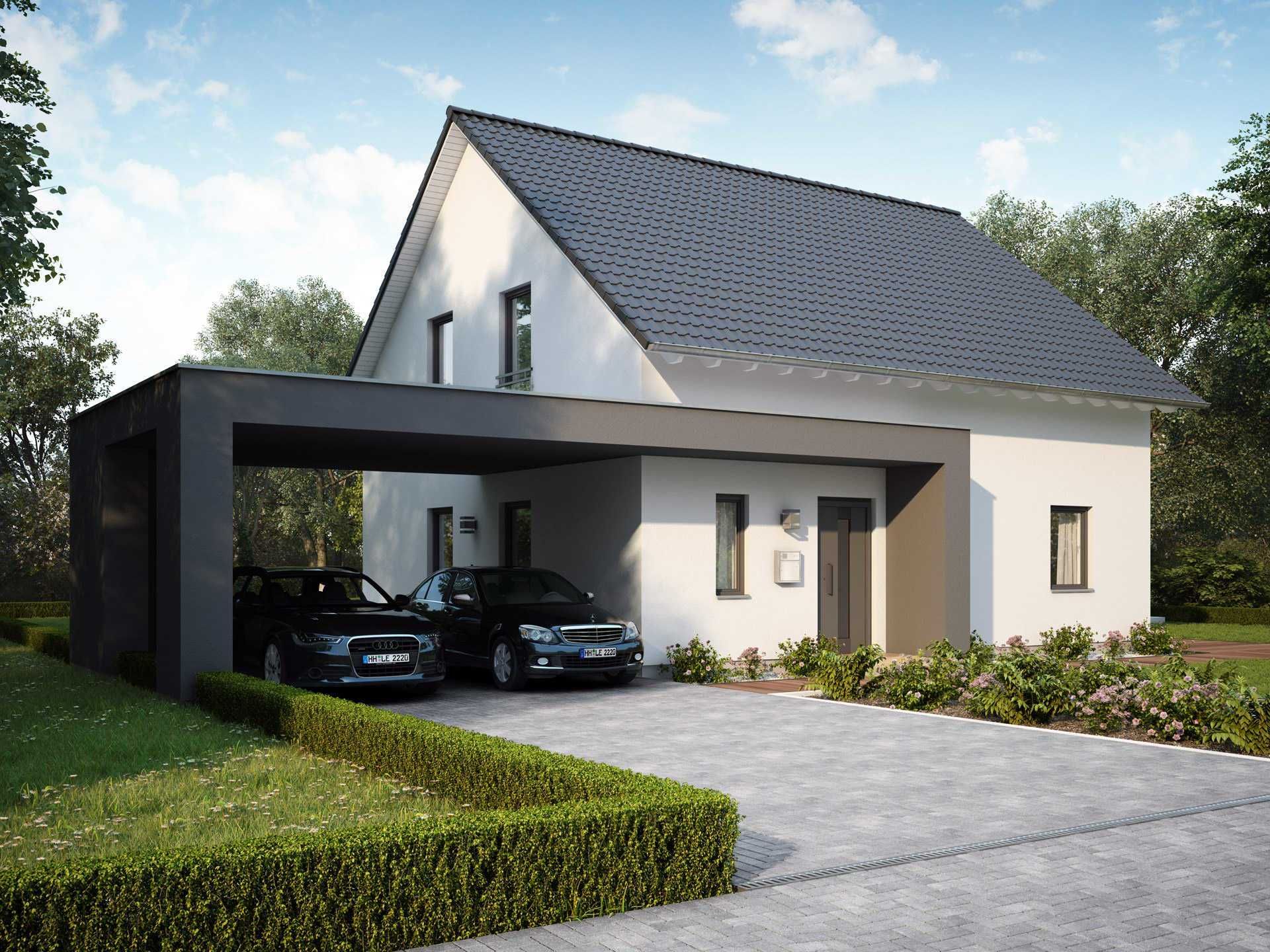

Hallo liebes Forum,
kann mir jemand sagen um welche Bauweise es sich bei dieser Art Carport handelt und welche Anbieter es hierfür gibt?
Wollen eine Breite von 7m da unser Eingang seitlich liegt und wir nicht mit den Autos direkt vor der Haustür stehen will. Geht das noch ohne Stützen in der Mitte?
Mir gefällt die Optik sehr gut. Ein Holz Carport finde ich nicht passend zu unserem Pultdach und Aluminium finden wir auch nicht so toll.
Wo liegt so was preislich ungefähr?
Breite 7m Länge 7m oder 8m
Liebe Grüße und ein schönes Wochenende!

Schätze das ist ein Holzcarport, welches verkleidet worden ist. Wobei klar, Beton auch nicht abwegig ist.
a) woraus das ist, kann man nur spekulieren - die Bauweise kann durchaus heterogen sein;
b) ich würde es als ortgefertigtes Einzelstück vermuten;
c) ja. Was da unter der "Oberfläche / Verkleidung" ist, wird in Franken schneelastbedingt eine leichtere Konstruktion sein können als im Allgäu.

Nach was muss ich den bei den Carport Anbietern suchen wenn ich was in dieser Optik will?
Bzw. Wer bietet sowas in an? Region Mittelfranken
11ant09.12.18 01:33
Du kannst bei Massa Haus nachfragen, Dein Beispielbild zeigt ein Hausmodell aus deren Serie "Lifestyle". Wenn Deine Hauspläne entwurfsmäßig gediehen sind, kannst Du sie hier zeigen und Vorschläge bekommen, wie wir es konkret in Deinem Einzelfall lösen würden.
Ich denke hier in jedem Fall in Richtung Ortfertigung (und wäre eher verwundert, wenn das ein Carportspezialist so oder ähnlich auf seiner Speisekarte hätte).
Und ich vermute wie gesagt, daß es auf eine heterogene Bauweise hinauslaufen wird, also erst verputzt wie aus einem Guß aussieht.
Was meinst Du denn mit "in dieser Optik": primär die übergreifende Spange, die Haus und Carport "verbindet", oder speziell die klobigen Proportionen der "Säulen" bzw. daß diese im Querschnitt auf die Höhe der Attika abgestimmt sind ?

@ 11ant dumme Frage aber mit Ortfertigung meinst du einen lokalen Handwerker? Zimmermann ?
Ich finde vor allem die verputzte Optik gut. Etwas weniger klobig kanns gerne werden...
Kann mir halt kein "normales" Holz Carport vorstellen bzw. denk dass das nicht passt
