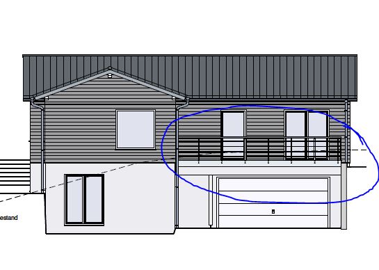

Ja, siehe Ansicht
Modernes zweistöckiges Haus mit grauer Holzverkleidung, Balkon und grasigem Hang.
Moderne zweigeschossige Hausfassade mit Balkon über der Garage und Fenstern
Nordlys 25.01.19 19:42
Ok. Verstanden.Das ist doof für Karbol. Musst Du leider nur mit Konsolan oder so schützen. Aber es ist ja ein recht geschützter Platz .

Du würdest aber trotzdem die Unterkonstruktion auf die Balken durch die Pappe dann verschrauben, oder schwimmend?
Nordlys 25.01.19 19:46
Beim Steg macht man das deshalb, weil in der Fläche, wo Holz auf Holz stösst sich immer Feuchte hält und das gammelt da dann rasch. Also Stück Teerpappe zwischen. Wirkt wunder.

Hab noch das gefunden, was hältst Du von so etwas?
Es würde ja reichen die Oberseite der Balken zu streichen, dann Dachpappe und die Pads für den Höhenaufbau dazwischen. Die Lattung auf die Balken Schrauben und dann die Dielen auf die Lattung.
Nordlys 26.01.19 10:08
Ich glaube, wir denken hier gleich, wenn ich mich nicht sehr irre.
