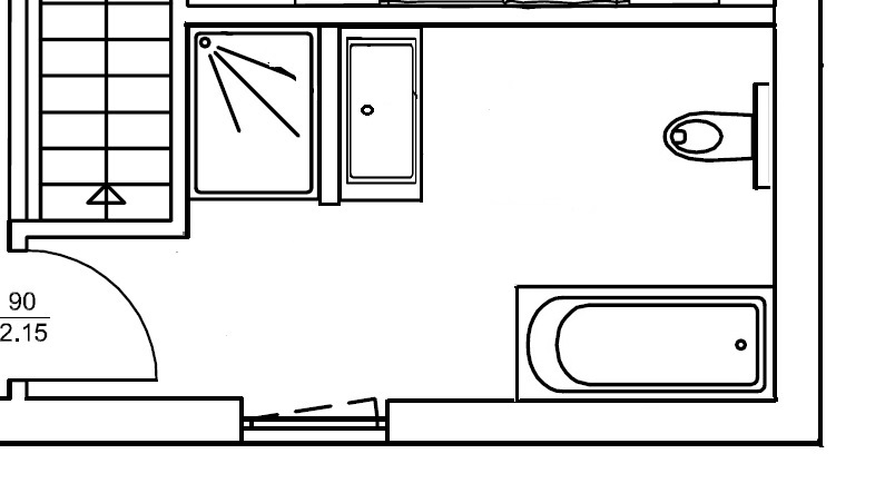

Hallo Forum
ich brauche wieder mal paar Anregungen von euch.
Es geht um die Badezimmerplanung. Vorab die Eckdaten:
  • Badezimmer ca. 406 * 260
  • Grundriss steht (Fenster etc. können also nicht verschoben werden)
  • Duschwanne Kaldewei Conoflat 90 * 120
  • Waschtisch mit Waschtischschrank 50 * 120
  • WC Villeroy & Boch Memento B: 37cm T: 56cm
  • Badewanne Kaldewei Conoduo 180 * 80 mit Email Verkleidung
Ist der Abstand 71cm zwischen Waschtische und Badewanne ausreichend?
Sind die Abstände (jeweils 55 cm) zwischen Badewanne und Wand bzw. WC ausreichend?
Was meint Ihr?
Grundriss eines Badezimmers mit Dusche, Waschbecken und Badewanne
Jaydee
04.11.13 12:57
also, die Aufteilung finde ich nicht schön. Soll die Badewanne wirklich so in den Raum gestellt werden?
Wie wäre es, wenn Ihr an die Stelle, an der jetzt die Badewanne steht, das WC hin macht und an die lange Wand gegenüber die Badewanne?
55 cm zwischen waschbecken und Badewanne finde ich sehr, sehr wenig.

hmm.. also was mich daran stören würde wäre, dass man beim Eintritt ins Bad direkt auf das Klo schauen würde :-(
und ausserdem ist der Abstand nicht 55 cm sonder 71 (zwischen Waschbecken und Badewanne)
Rein ergonomisch und von der Bewegungsfreiheit her hätte ich das jetzt als ausreichend betrachtet oder habe ich eine falsche Vorstellung?

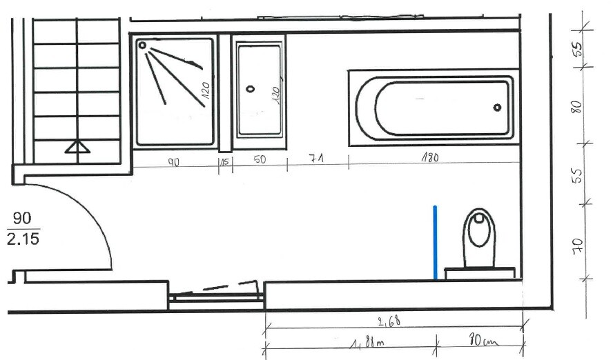

aytex
04.11.13 13:16
hmm... so wäre es halt mit direktem blick auf den "Thron"

Jaydee
04.11.13 13:40

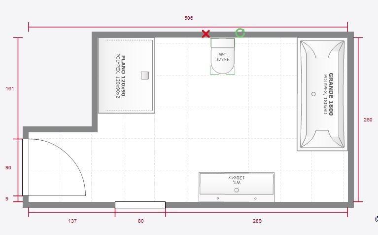

ich habe auch mal eben versucht, das nachzustellen. Der Durchgang zwischen Waschbecken und Badewanne wäre zu klein. Bedenke bitte, dass meist noch eine Installationswand von ca. 10 - 15 cm an die Wand kommt und dann erst die Badewanne.
Muss die Dusche unbedingt dahin?
Wie wär's denn so?
