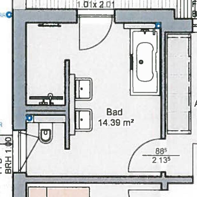

Hi!
Wie findet ihr dieses Badezimmerlayout eines Elternbads?
Eigentlich wollten wir die Dusche nicht so versteckt haben, da wir sie hochwertig und schick ausstatten möchten. Das nicht nur beim Duschen zu sehen, wäre schön. Aber bei der Sanitärplanung wurde uns doch geraten, das so beizubehalten (wegen der Wasserleitungen).
Wie seht ihr das? Oder hat jemand eine Idee, wie man mehr Einblick in die Dusche erhalten würde?
Die zwei waschtische sind falsch eingezeichnet. Wir werden nur einen Waschtisch nehmen (1m breit). Unsere Überlegung ist, an die Stelle, wo jetzt die Waschtische eingezeichnet sind, die Badewanne herüber zu nehmen und den Waschtisch dafür an die Wand planrechts. Wir möchten der Wanne gern einen prominenten Platz im Raum geben und nicht "in der Ecke" sitzen, wenn wir baden.
An Komponenten derzeit geplant:
WC: Duravit Happy D.2 verlängerte Ausführung, 25500900001
Waschtisch: Villeroy & Boch Venticello 1000x500mm, 4104ALR1
Badewanne: noch am überlegen ob Villeroy & Boch Squaro Edge 12 Combipool Invisible (UIP190SQE2B1V96) oder eine Kaldewei Conoduo jeweils 190x90 (235200010001)
Dusche:
Villeroy & Boch Duschwanne Futurion oder Squaro Infinity
Hansgrohe Axor ShowerSolutions Thermostatmodul Select 530 / 90 für 3 Verbraucher, 18356000
Hansgrohe Axor Shower Solutions 350 1jet Kopfbrause mit Deckenanschluss chrom, 26035000
Keuco meTime_spa Schwallbrause, 59982010000
Hansgrohe Axor Starck 1jet Stabhandbrause chrom, 10531000
Bin gespannt auf Feedbacks!
Mit einem raumhohen Eckspiegel natürlich
07.11.17 17:20
Ich würde Wanne und Waschbecken nicht tauschen. So gibt es idealen Lichteinfall von planoben Richtung Waschtisch. Und, wenn die Wanne dort steht, muss man z. B. vom WC zur Dusche immer den massiven Block Wanne umlaufen.
07.11.17 17:58
Jaja, die verteufelte T-Variante... die hat einfach nichts
07.11.17 18:19

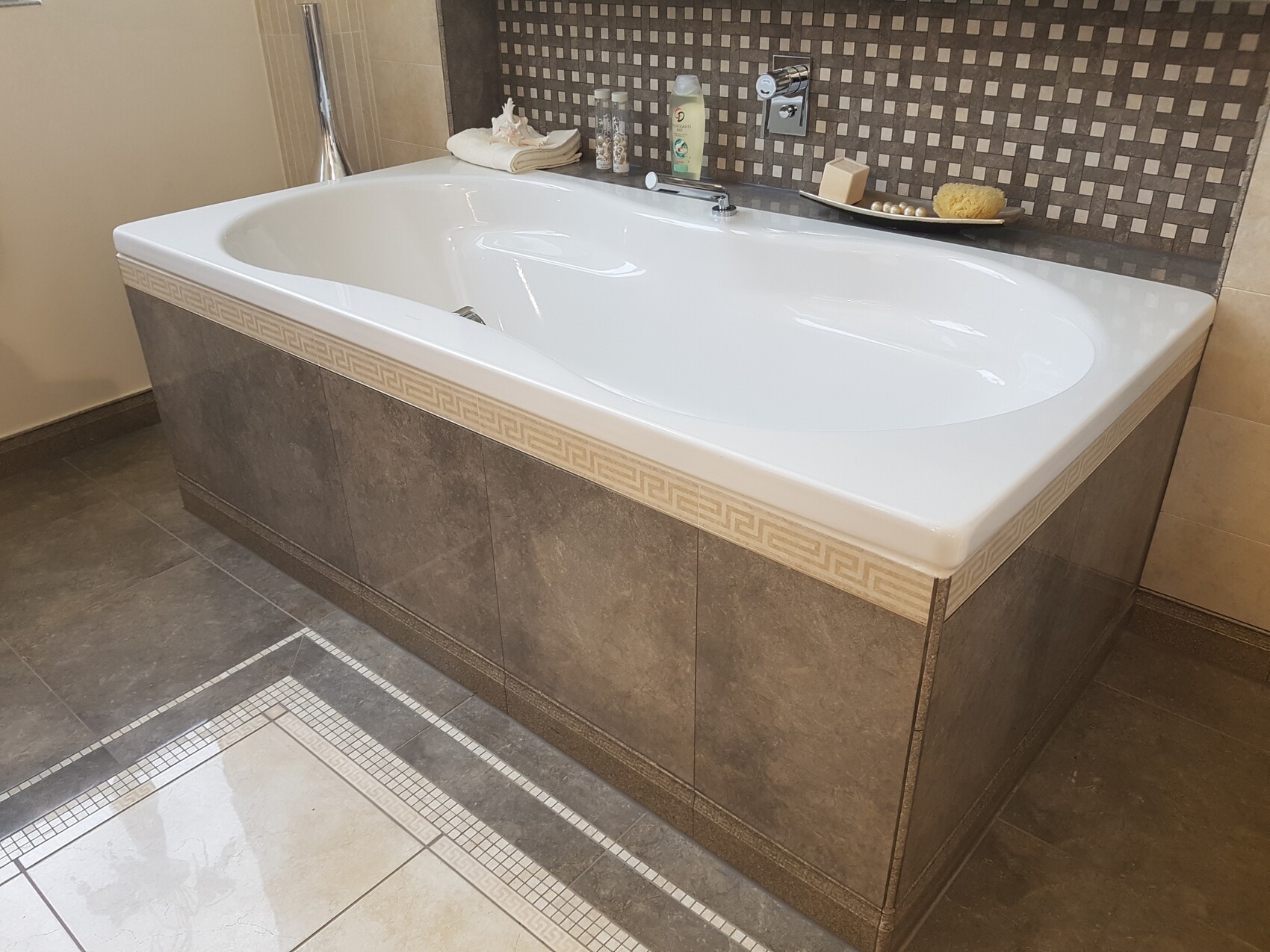

Wie lang ist denn die Wand, wo jetzt der Heizkörper eingezeichnet ist? Ggf mal mit einer L-Variante planen. Wanne mit ordentlichen Podesten auf beiden Seiten Einkoffern.
R.Hotzenplotz
07.11.17 18:28
Die Wand ist 3,63m lang.
Einkoffern? Wollten wir eigentlich nicht.
So finde ich es Ok.
