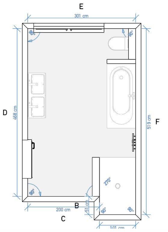

Danke Katja, dass gefällt uns so zurzeit am besten. Hab den Raum nochmal anders geplant und den Grundriss angepasst.
2D-Badgrundriss mit Badewanne, Doppelwaschbecken und Türöffnung
25.03.18 01:00
Im ersten Beitrag ist die Länge des Raumes 488cm.
Da ist es mM nicht notwendig, diese Einbuchtung zu machen. Eher würde ich die Duschwand Rtg Kind verdoppeln, damit die Geräusche der Dusche gedämmt werden. Eingang Dusche dann nicht von planoben, sondern von planlinks.

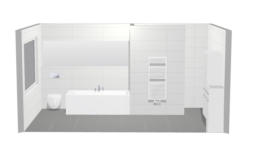

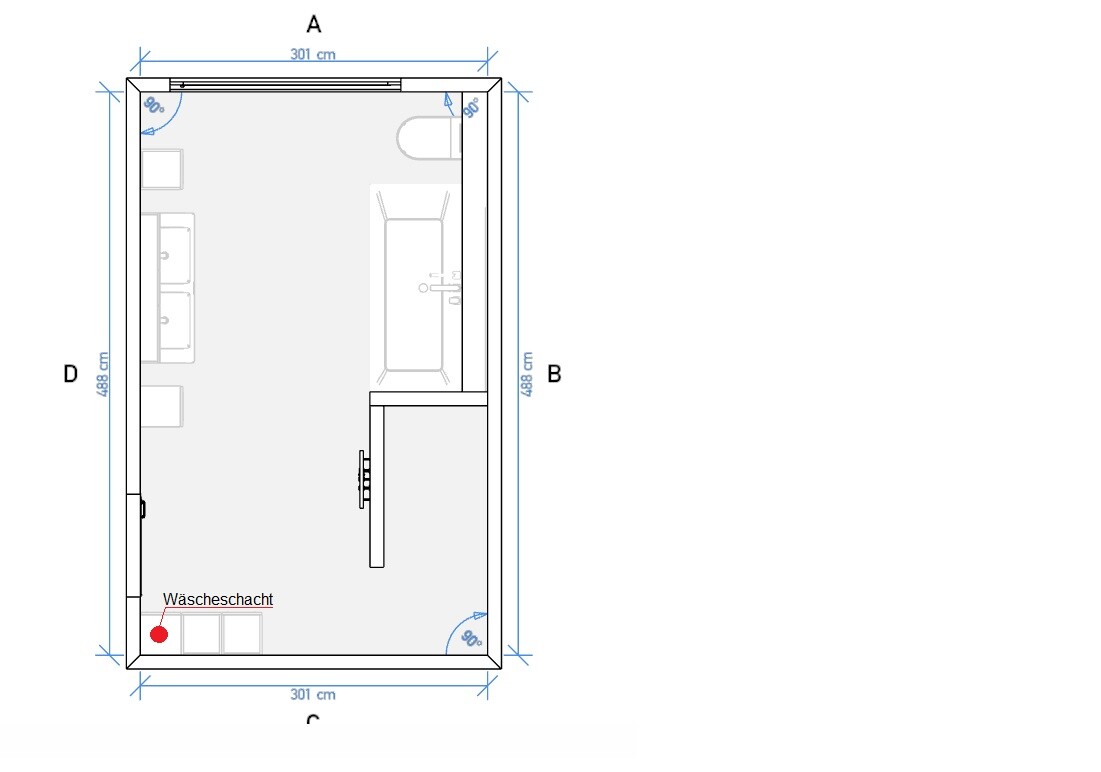

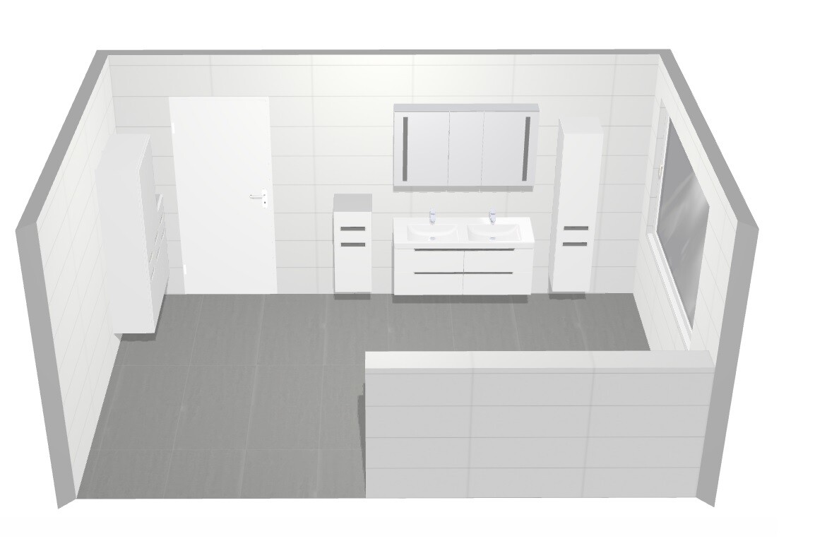

Ich denke so wäre es wirklich am besten, oder was meint ihr? Ich finde es so funktionell sowie auch optisch am besten
Dreidimensionales Badezimmer-Layout mit Waschtisch, Spiegelschrank und Stauraum-Möbeln.
3D-Badraum mit Badewanne, Toilette, Heizkoerper, Waschbecken und Fenster
2D Grundriss eines Schlafzimmers mit Bett, Möbeln und Wäschenschacht
Sammydog
04.04.18 22:06

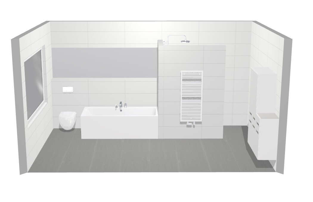

Über der badewanne entsteht wegen dem WC Einspülkasten eine 20cm tiefe wand welche dekoriert werden kann. Der über 2m lange Spiegel verleiht dem Badezimmer mehr tiefe. In der wand hinter der wanne kommen wandfächer ausschnitte.
Sammydog
05.04.18 00:04
Duschtrennwände auf 220cm für bisschen mehr tageslicht
