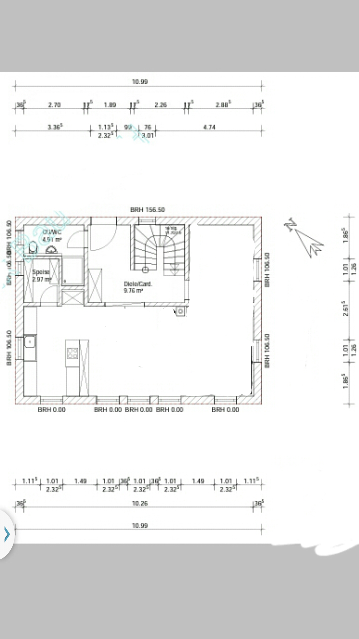

Das Garten - Dusche Argument finde ich regelmäßig nicht schlüssig.
Der Ablauf müsste dann so aussehen das es Sinn macht:
Vor dem Weg in den Garten Schlüpfer u Socken aus der Ankleide holen.......
oder:
Vom Garten kommend duschen u. dann nackt durchs Haus zum Schrank im OG
In 27 Jahren als Installateur kam es nur selten vor das ich in Unterwäsche vom Hauseingang ins Bad bin. Nach der Gartenarbeit noch nie
Beim Verzicht aus den Durchgang zur Garage würde ich das WC entlang der Wand zur Garage planen.
So wird der Flur breiter u bietet dann ausreichend Platz für eine Garderobe und Fläche an der Haustüre zum begrüßen der Gäste und zum an u.ausziehen von Jacke u Schuhe.

Da hast du natürlich recht. Über den Eingangs- / Durchgangs- / Duschbad Bereich im EG werden wir uns noch mal Gedanken machen, evtl. den Durchgang weglassen. Denke aber nicht, dass wir die Dusche weglassen, evtl. dann im nächsten Haus.
@Tommes78
Den Grundriss an sich habe ich mit SweetHome 3D gezeichnet. Die hier eingestellten Grundrisse wurden vom Bauunternehmen 1:1 von meinem Grundrissen mit einem professionellen Programm nachgezeichnet.

Wir haben ähnliche Maße (11×8,40 m). Wir hatten vorher auch 10m, doch die Verlängerung um 1 Meter hat uns mehr Stauraum im EG verschafft (Speisekammer)
Grundriss eines Hauses: Küche, Bad, Treppe, offener Wohnbereich mit Maßen.
Bautraum2015
28.07.15 07:40
Zum Wohnzimmer haben wir eine Doppelflügeltür. Wenn man also zur Haustür reinkommt, dann kann man bis in den Garten sehen. Das macht alles sehr offen, hell und eben intuitiv. Vll wäre das bei euch möglich?
