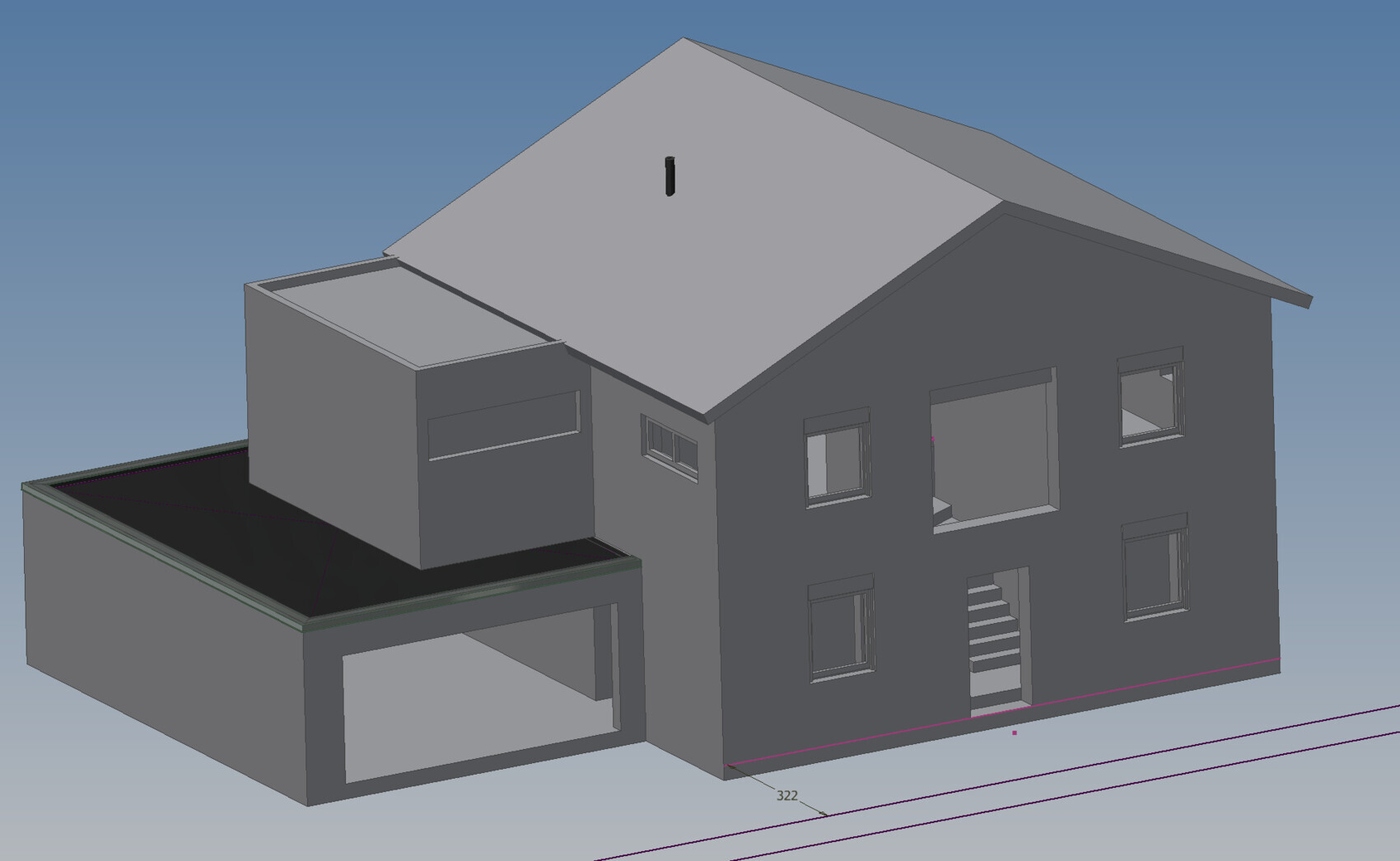

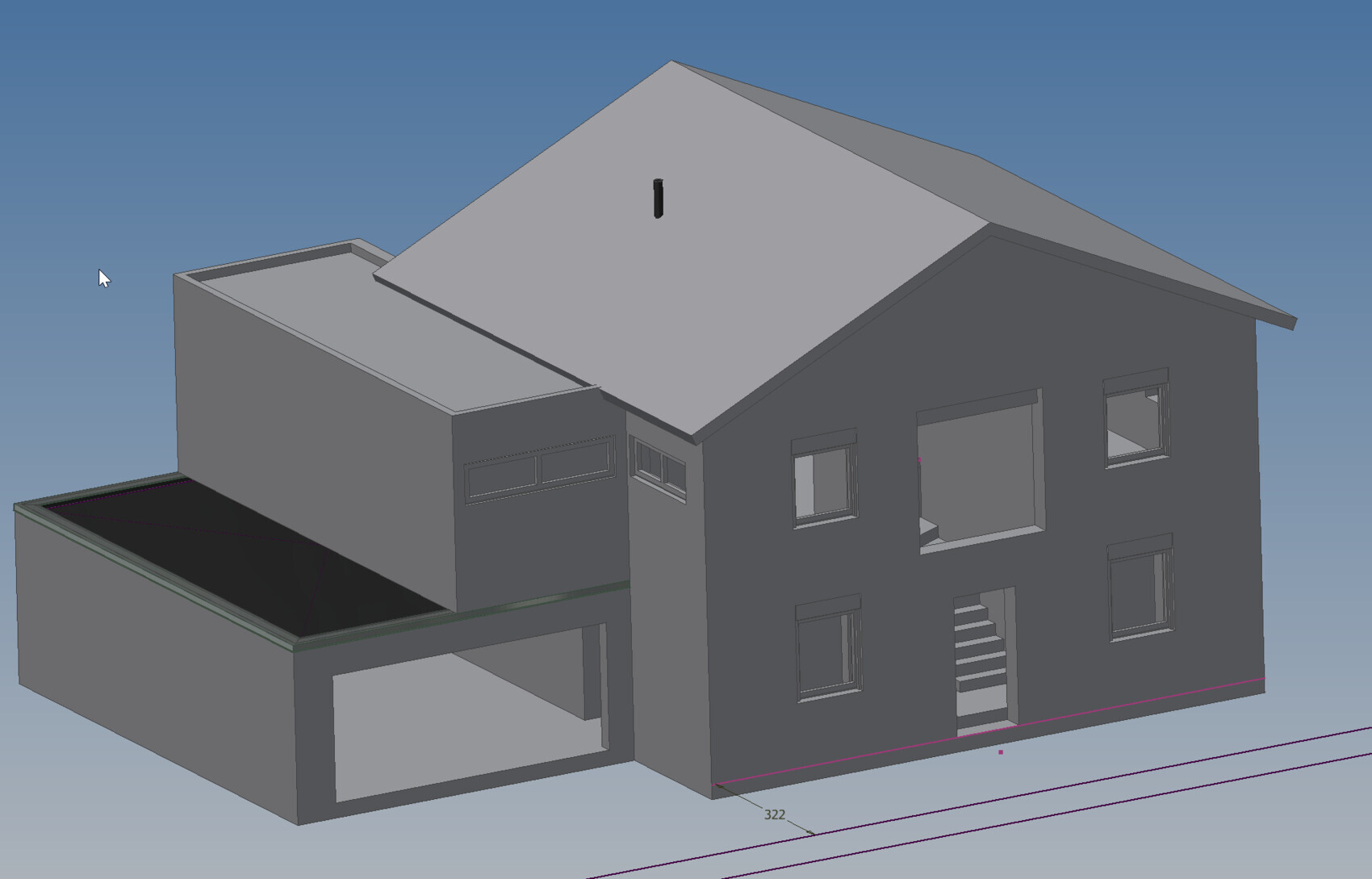

wir brauchen noch einen zusätzlichen Wohnraum im Neubau von 2020.
Dazu wollten wir über der Garage einen Raum anbauen.
Nachdem ich das man aufgerissen habe sieht das ziemlich hässlich aus.
Hat jemand noch Ideen ?
3D-Modell eines grauen, zweistöckigen Hauses mit Satteldach und angebaute Garage; mehrere Fenster.
3D-Hausmodell eines zweistöckigen Wohnhauses mit Garage, Fenstern und Eingangstreppe.
Jesse Custer
11.01.24 11:37
Ich würde es (wenn möglich) vollflächig auf die Garage stellen - zum einen optisch homogener, zum anderen wahrscheinlich statisch unkritischer...
WilderSueden
11.01.24 11:41
Ich würde auch auf keinen Fall einen Flachdach-Fremdkörper anbauen, sondern ein Satteldach auf den Anbau setzen.

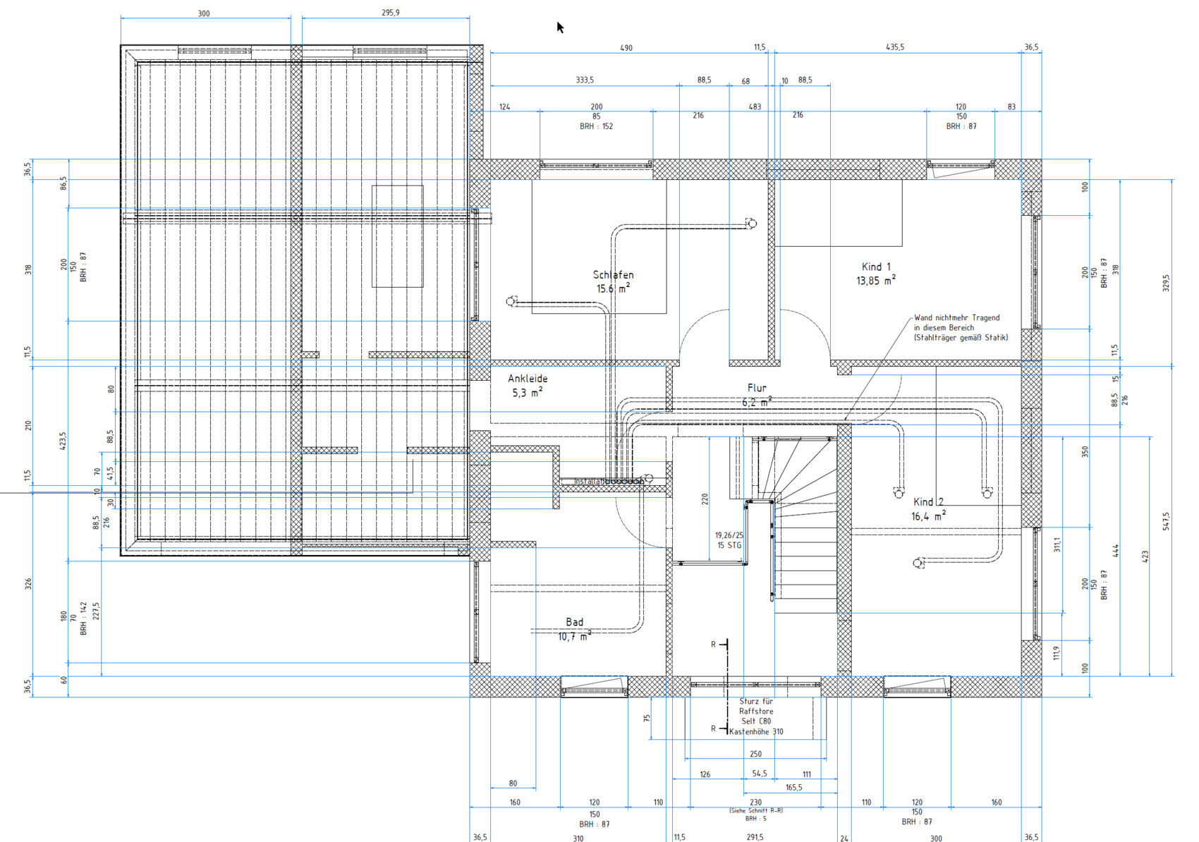

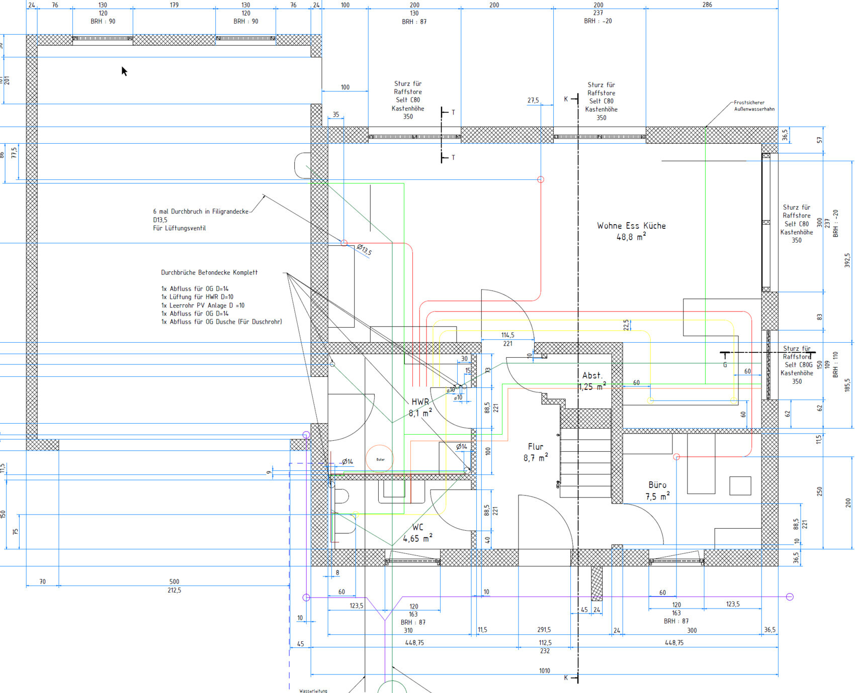

Ist das eine Grenzgarage? Dann geht der Vorschlag aus Beitrag #2 nicht.
Stell doch mal die Grundrisse ein und Ansicht von der Strasse.

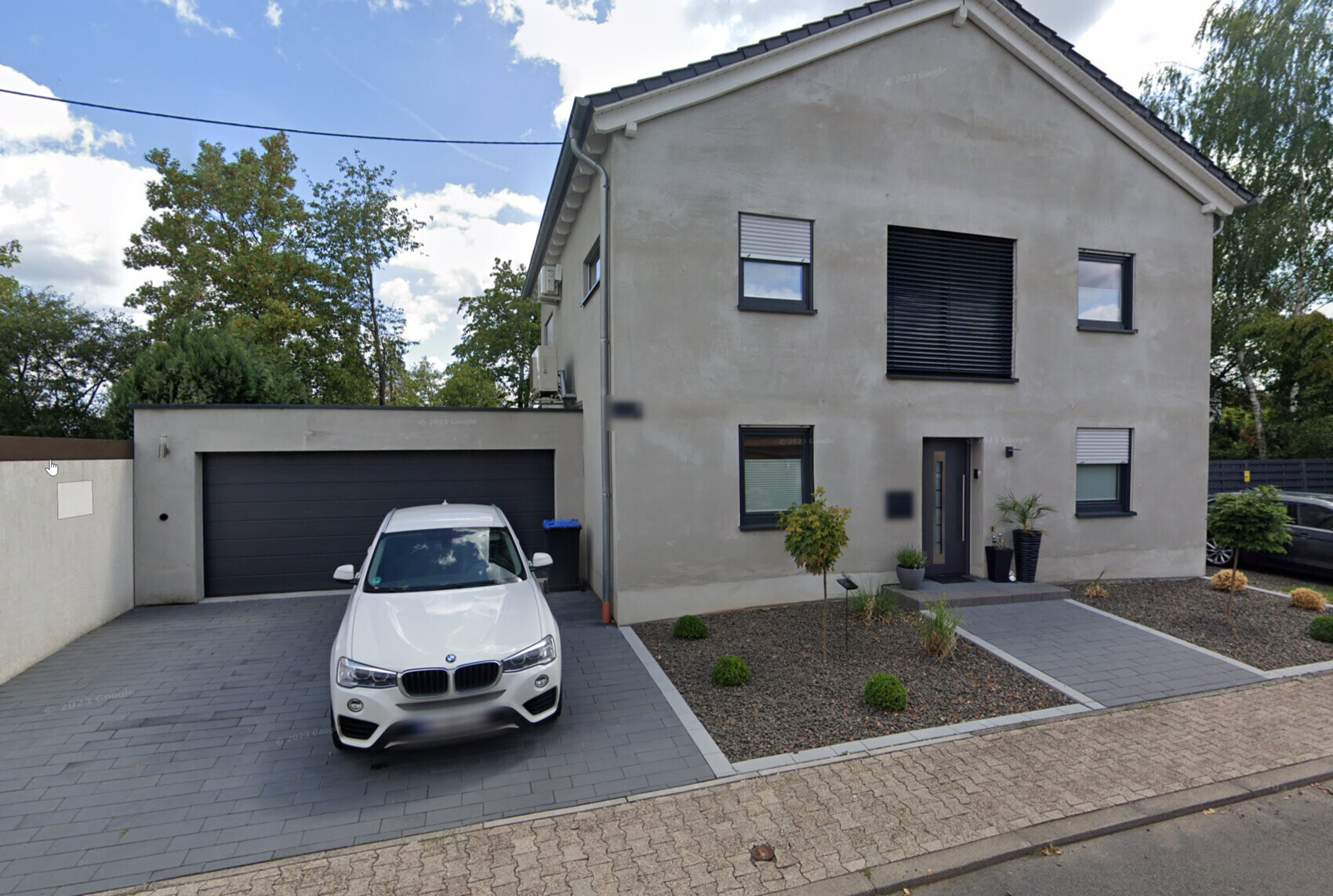

hegi___
11.01.24 12:45
Hier mal ein Bild von der Straße sowie Grundrisse.
Moderne zweigeschossige Hausfront mit Garage, weißem BMW davor, Gartenfläche.
Grundriss eines Wohn-/Ess-/Küchenbereichs mit Flur, WC, Büro, HWR und Maßlinien.
Architektur-Grundriss eines Hauses mit Schlafen, Ankleide, Bad, Flur, Kind 1 und Kind 2, Maßangaben.
hanghaus2023
11.01.24 12:51
Ich stelle mir ein Pultdach 1 m höher als das Haus in dessen Dachneigung vor.
