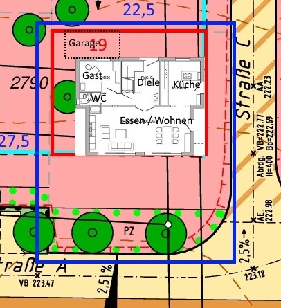

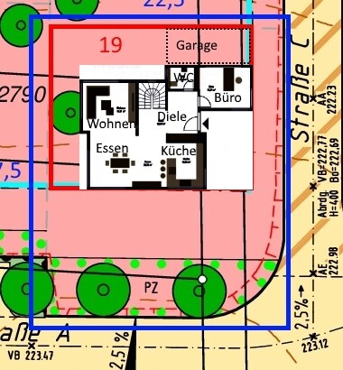

Ich habe mal die beiden Grundrisse auf das Grundstück gesetzt.
Eingang im Norden:
Grundriss eines Hauses im Grundstücksplan mit Garage, Diele, Küche und Wohnen.
Eingang im Osten:
Grundriss eines Hauses mit Wohnbereich, Essen, Küche, Diele und Garage auf Grundstück.
Ich denke, dass es am sinnvollsten ist, wenn die Garage im Norden steht. Das ist wohl unstrittig?!
Mir ist auch bewusst, dass ich bei einer Länge des Baufensters von 15,5 m (Nord->Süd) ein "wenig" eingeschränkt bin. Eine Doppelgarage mit 6,5 m und ein Haus mit 10 m Länge lassen sich nicht realisieren. Wobei das aus meiner Sicht ein Luxusproblem ist, weil ich gefühlt nur mit einer großzügigen Einzelgarage 4 - 4,50 m geplant habe.
Wenn ich die Garage nach hinten setze (Eingang Norden) habe ich eine lange und "schöne" Auffahrt. Setze ich die Garage weiter nach Osten (Eingang Osten) habe ich eine kürzere Einfahrt und dafür ein Rasenstück im Norden. Ich bin hin und her gerissen...
Wir haben im ersten Moment ein Grundstück reserviert, das einen großen Garten hat. Das Baufenster ist im Verhältnis zur Gesamtfläche (591 m^2) relativ "übersichtlich". Ich meine damit, dass bei vielen anderen Grundstücken das Baufenster die komplette Länge (Nord->Süd) abdeckt, wobei hier die Gesamtfläche geringer ist. Hier könnte ich zumindest eine größere Garage planen.
Wobei wir immer noch ein sehr ordentliches Haus bauen können. Das sind aus meiner Sicht Luxusprobleme...
Ist eigentlich nur noch die Frage zu klären, ob der Eingang in den Norden oder Osten kommt...
Zugesagt hat uns beim Eingang im Norden, dass wir die Zimmer relativ gleichmäßig verteilen können und wenig Platz für Diele und Flur verlieren.
Das wäre aus meiner Sicht die Einschränkung bei einem Eingang im Osten. Wobei wir vielleicht einfach noch nicht den passenden Grundriss für diese Variante gesehen haben...

Die Basis von dem Grundriss mit Eingang im Osten finde ich wesentlich besser. Man kann auf die Ecke planoben verzichten, dann die Garage auch noch etwas weiter ins Grundstück stellen, um auf jeden Fall vor der Garage eine Stellfläche für ein zweites Auto zu haben. Aber, Küche/Essen ist dort wesentlich zentraler, auch zum Garten hin und Wohnen privater. Die Treppe liegt außerhalb des Schmutzbereiches vom Eingang usw.

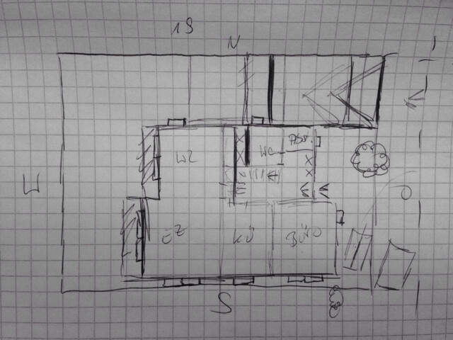

Mir würde auch die Ostvariante mehr behagen, liegt aber daran, dass ich immer die Eingänge als Wilkommenseingänge favorisiere, wenn es geht, an die Straße als Eyecatcher.
Ich dachte eigentlich, dass das Pferd mal wieder falsch aufgezäumt wurde und der Entwurf feststeht. Da dem nicht so ist, hier mal ein Bsp, wie es aussehen kann. Zudem ein Hinweis auf meinen hier hinterlegten Baublog (auch mit versetztem Pultdach mit Eingang zur Straße) und unserer Baufirma und deren Homepage, auf der einige solche Grundrisse verzeichnet sind. Vielleicht sind da ja Anregungen bei, wie ein versetztes Pult auf einem Grundstück verschieden aussieht. Unser BU hat auf seiner Homepage einige fertig gestellte Häuser in dieser Art.
Handgezeichnete Grundriss-Skizze eines Hauses mit Zimmern, Türen und Treppen
