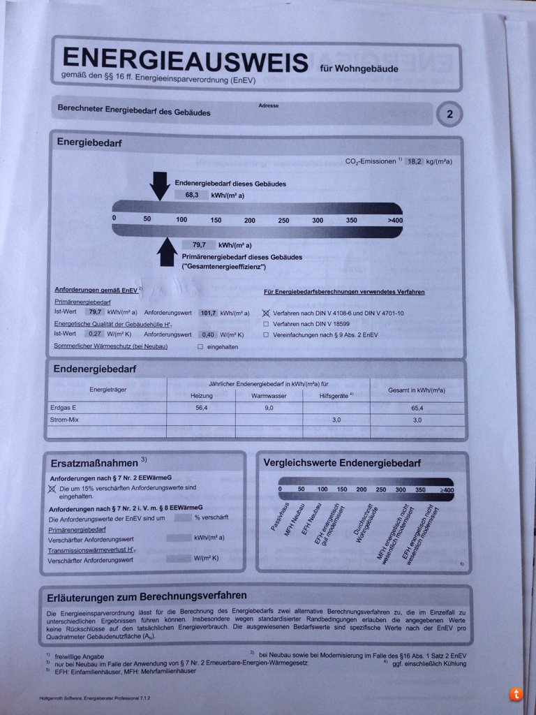

baschti
20.04.14 19:39
Hab mich geirrt sry sind nur 24cm Dachdämmung...
Deutscher Energieausweis mit Diagrammen und Tabellen zur Gebäudeenergieeffizienz für ein Wohngebäude
Leider finde ich über die Bodenplatte nur Infos wie Betongüte C25/30
Dann noch Fußboden ca. 85mm Wärmedämmung (PS-Hartschaum, WLG 035) ca. 45mm Zementestrich
