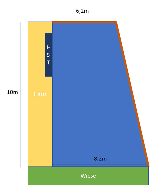

mittlerweile hatten wir einige Handwerker Vorort und haben leider noch keine zufriedenstellende Lösung.
Leider haben wir nur eine Aufbauhöhe von 15cm (Rohbaudecke bis zur Hebeschiebetür). Erschwerend kommt dazu dass ich im Rollstuhl sitze und der Übergang Hebeschiebetür zu Terrasse barrierefrei sein muss. Die Garage unter der Terrasse ist nicht beheizt. Wir wollen halt verhindern, dass sich kein Schwitzwasser in der Garage an der Decke bildet und dass die Terrasse ordentlich entwässert wird. Als Bodenbeleg haben wir an Terrassenplatten in 2cm gedacht.
Folgende Skizze habe ich dazu erstellt.
Über Ideen wären wir sehr dankbar.
Grundriss: Gelbes Haus links, grüne Wiese unten, blaue Fläche mit braunem Rand; 10m, 6,2m.

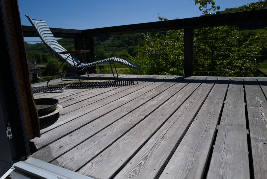

Recht einfach und leicht (Statik) wäre Holz oder WPC auf Stelzlager zu setzen. Da ein Rahmen da ist, erübrigt sich eine Verletzung der Dachhaut. Die Stelzlager sind höhenverstellbar, sodass die Neigung für den Wasserabfluss unter der waagerechten Terrasse einfach bleibt.
Holzdeck mit Lounge-Stuhl am Geländer; grüne Landschaft und blauer Himmel
So sieht es bei uns mit unbehandelter Lärche nach knapp 6 Jahren aus.

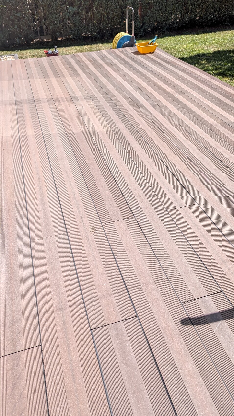

so sehen unsere WPC Dielen mit Dichtungen,
als Barfußdiele nach 5 Jahren aus
Holzdeck mit langen braunen Planken; im Hintergrund Schlauchaufroller und gelbe Kiste.

@Nida35a Danke auch dir, bei dir war die Entwässerung nicht relevant.
- Hätte denn Holz/WPC einen Vorteil gegenüber Terrassenplatten 120x60 in 2cm Dicke ?
- Mein Hauptproblem ist, wie ich das Gefälle realisiere. Der eine Handwerker meint da muss eine Dämmung auf die Garage, der andere
da darf keine Dämmung drauf.
