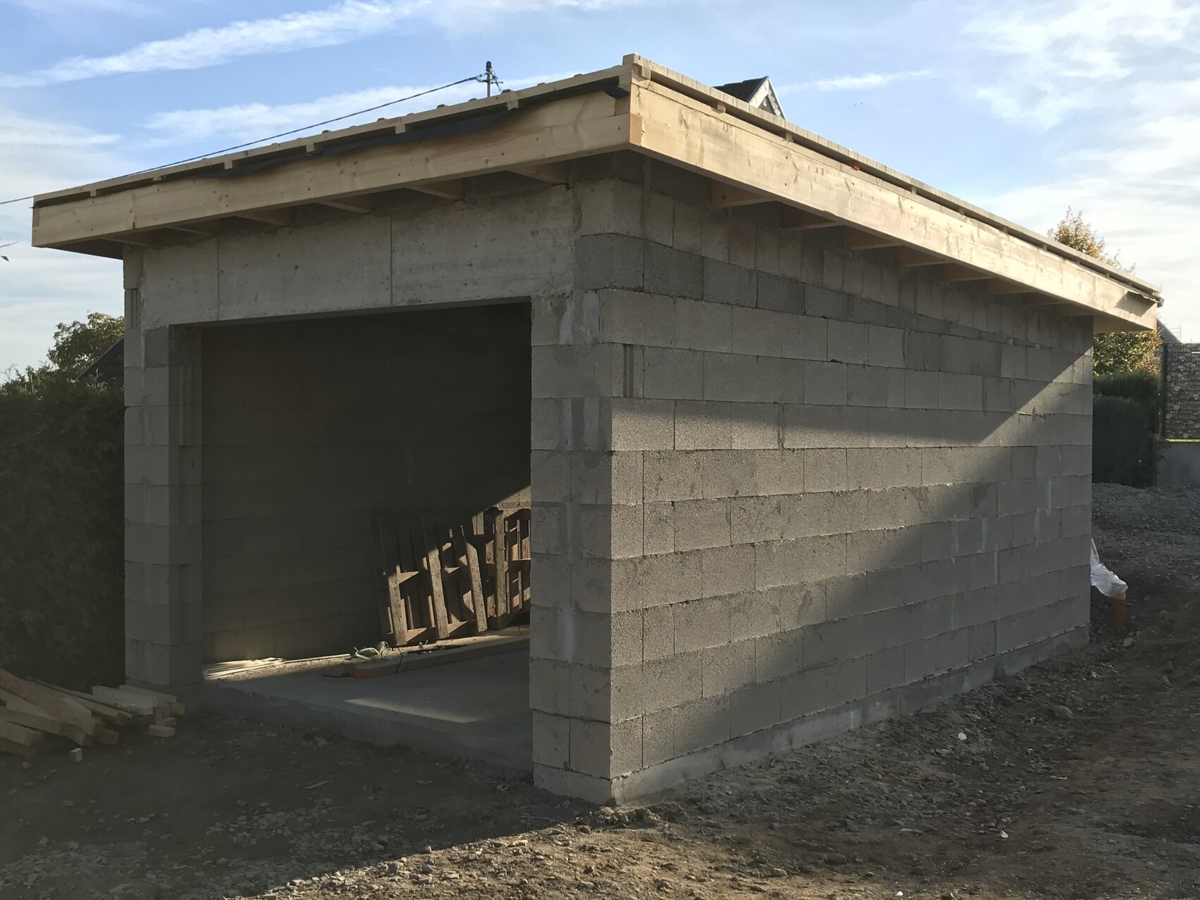

Hallo Leute,
die Garage steht und mir stellt sich die Frage der vertikalen Abdichtung in Sockelbereich. Ist diese bei der Garage (siehe Bild) notwendig? Angefüllt werden soll nichts aber bis an die Garage gepflastert werden. An den Seiten ohne Pflaster soll keine Erdreich , höchstens Splitt, angefüllt werden.
Muss das abgedichtet werden und wenn ja womit? Bitumenvoranstrich? Dichtschlämme?
Vielen Dank
Sky

lastdrop16.10.18 13:18
Ja, auf jeden Fall. Warum denn nicht?
Ich würde mich an der Sockelrichtlinie orientieren.

Bedeutet?
Dichtschlämme? Oder Bitumenvoranstrich? Wie hoch muss abgedichtet werden?

Also, Höhe nach Gefühl, lieber mehr als zu knapp. Dichtschlämme darauf. Zwei Gänge. Dann ist gut.

Kann mir als Laie mal jemand erklären ob Dichtungsschlämme oder Bitumendickschicht hier das Mittel der Wahl ist. Hab da bisher keine Erfahrung mit gemacht.

Nun, es wird da kein drückendes Wasser sein. Da genügt Schlämme. Bitumen nähme ich bei Kellerwand und so. Schlämme ist ja günstig und leicht zu verarbeiten.
