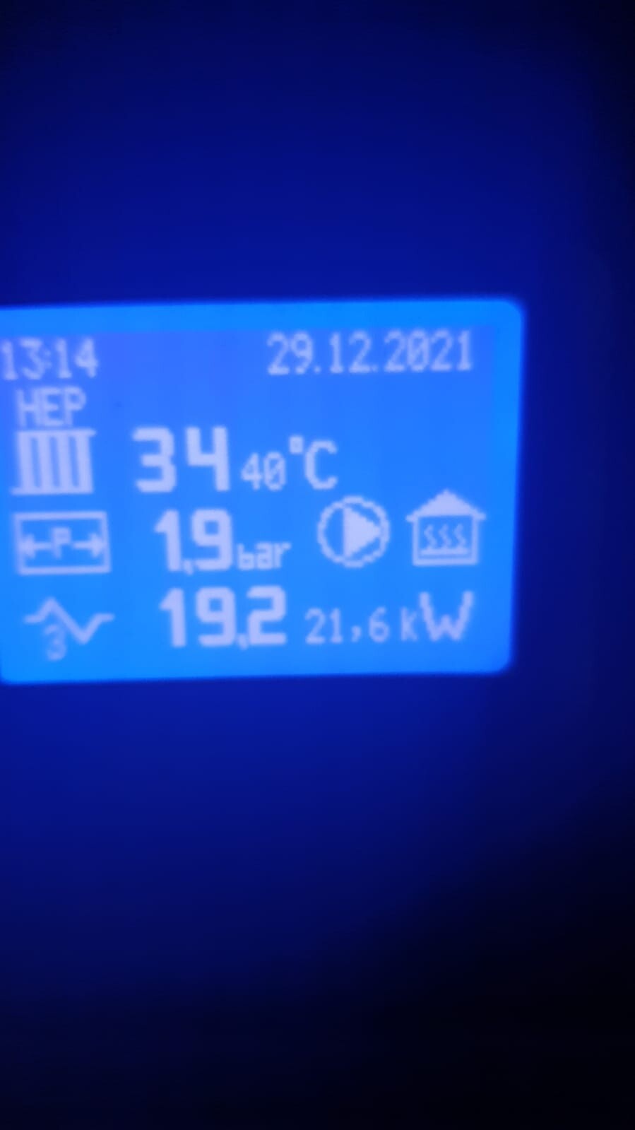

Es gibt kein besseres Wetter als „Winter“ zum Rauslüften.
Ihr habt einen 15 kW-Heizstab im Einsatz?
Unser Winter hat gerade hier im Süden 8-10 Grad bei Dauerregen 😉.
Heute war aber super. 15 Grad und Sonne.
Jetzt sind die Fenster zumindest nicht mehr klatschnass morgens.
22 kW €-Schnellverbrenner siehe Bild.
Blaue Displayanzeige eines Heizsystems: Datum 29.12.2021, 34°C, Druck 1,9 bar, 19,2 kW.
