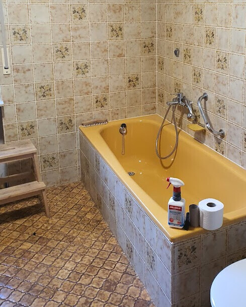

Oh, das klingt nach was für uns. 😎 Weißt du noch den Hersteller? Und hast du vielleicht ein Foto, wie das "pfuschige" Ergebnis aussieht - vielleicht reicht uns das ja fast... Die Ränder sieht man eh nicht, man sieht den Boden eigentlich nur in der Mitte und vor der Tür, weil alles so vollgestellt ist.
Holzoptik würde hier auch gut passen, das wäre ein guter Kontrast zu den beige-grauen Fliesen der Küche.

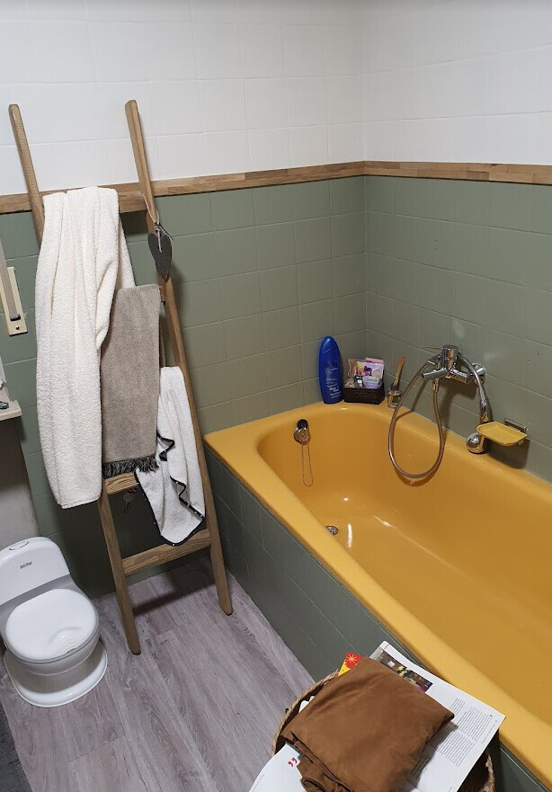

So sieht das hier aus. Ich kann dir mal noch ein Foto drunterhängen von dem Vorher-Aussehen.
Ich kann dir per PN schicken wo ich das her habe, darf man hier nicht verlinken.
Mir ist aufgefallen, dass man genau zuschneiden muss. Ich hab' ja sehr schnell gepfuscht und ungenau geschnitten. Und ich hab' Stellen, nahe der Tür zB, wo es keinen Abschluss gibt, da haben sich die Dielen ein paar mm auseinandergezogen. Wenn man nicht faul ist (so wie ich) kann man das mit einem Heißluft-Föhn korrigieren, indem man den Kleber nochmal erhitzt. Ich glaube wenn man vernünftig ausmisst / zuschneidet und Abschlussleisten verwendet sollte das Problem aber gar nicht auftreten.

Das ist echt cool geworden! Vor allem für ein Übergangsbad, das hat ja richtig Wow-Effekt. Ich bin auch eher so die fürs "grobe", es muss nicht alles perfekt sein, ich hänge nicht mit den Augen direkt davor und ärgere mich über Details. Das Gesamtbild sollte stimmen, das ist mir dann wiederum sehr wichtig.
Die Kombi Weiß - Holz - Grün habe ich für den Hauswirtschaftsraum auch schon im Auge (nach dem Boden sind Wände und Möbel dran). Ich schwanke noch zwischen dem trendigen "sage green" und taubenblau für eine Unterkonstruktion mit Arbeitsplatte drauf, aber erstmal muss der Boden irgendwie was werden...
Gerne mehr zu dem Boden per PN.

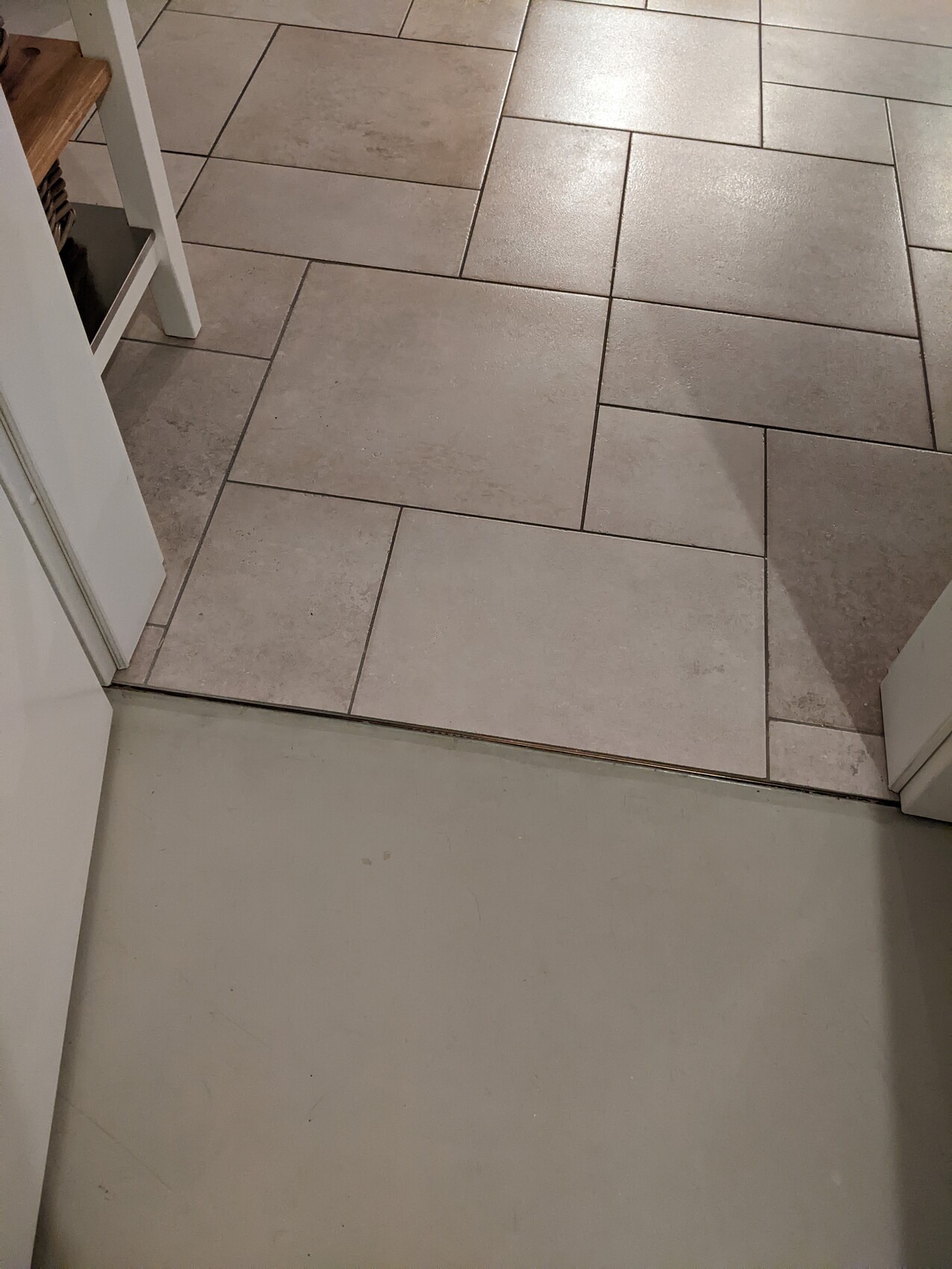

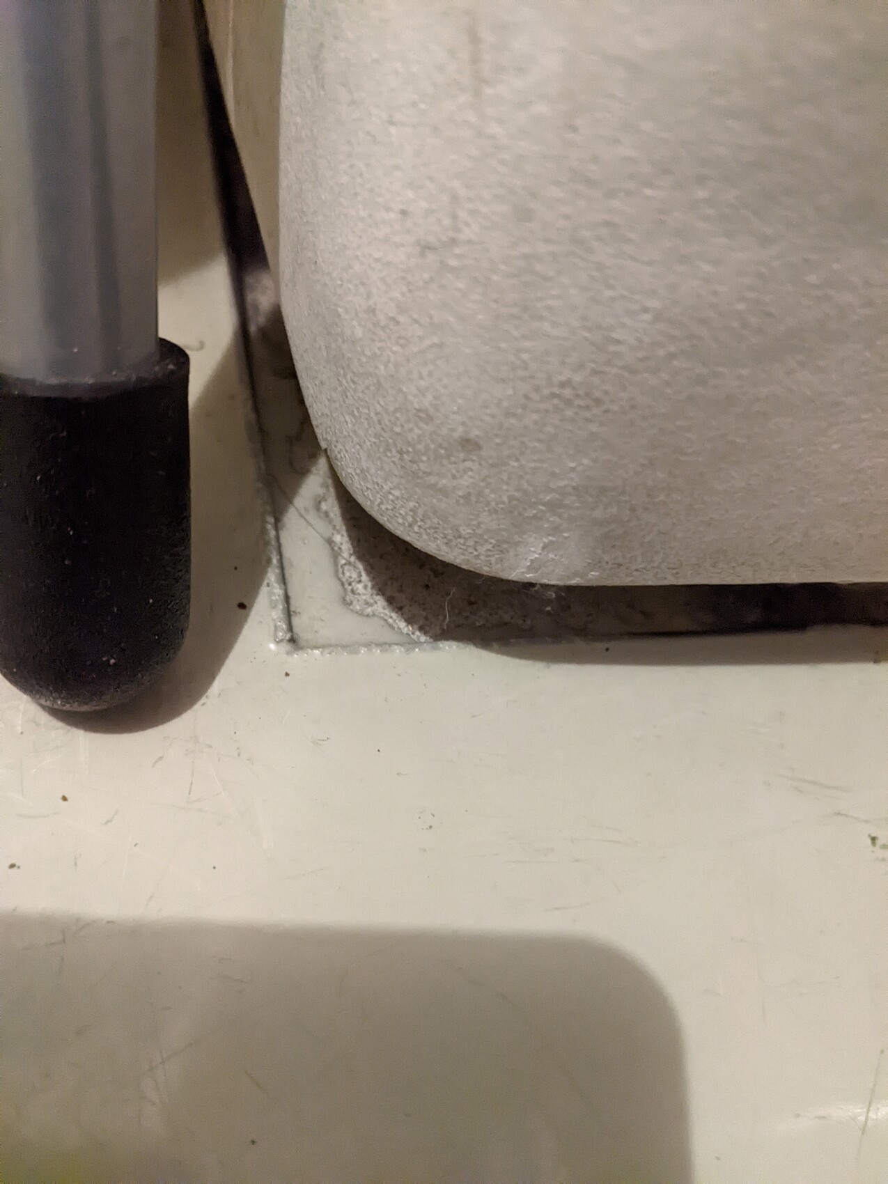

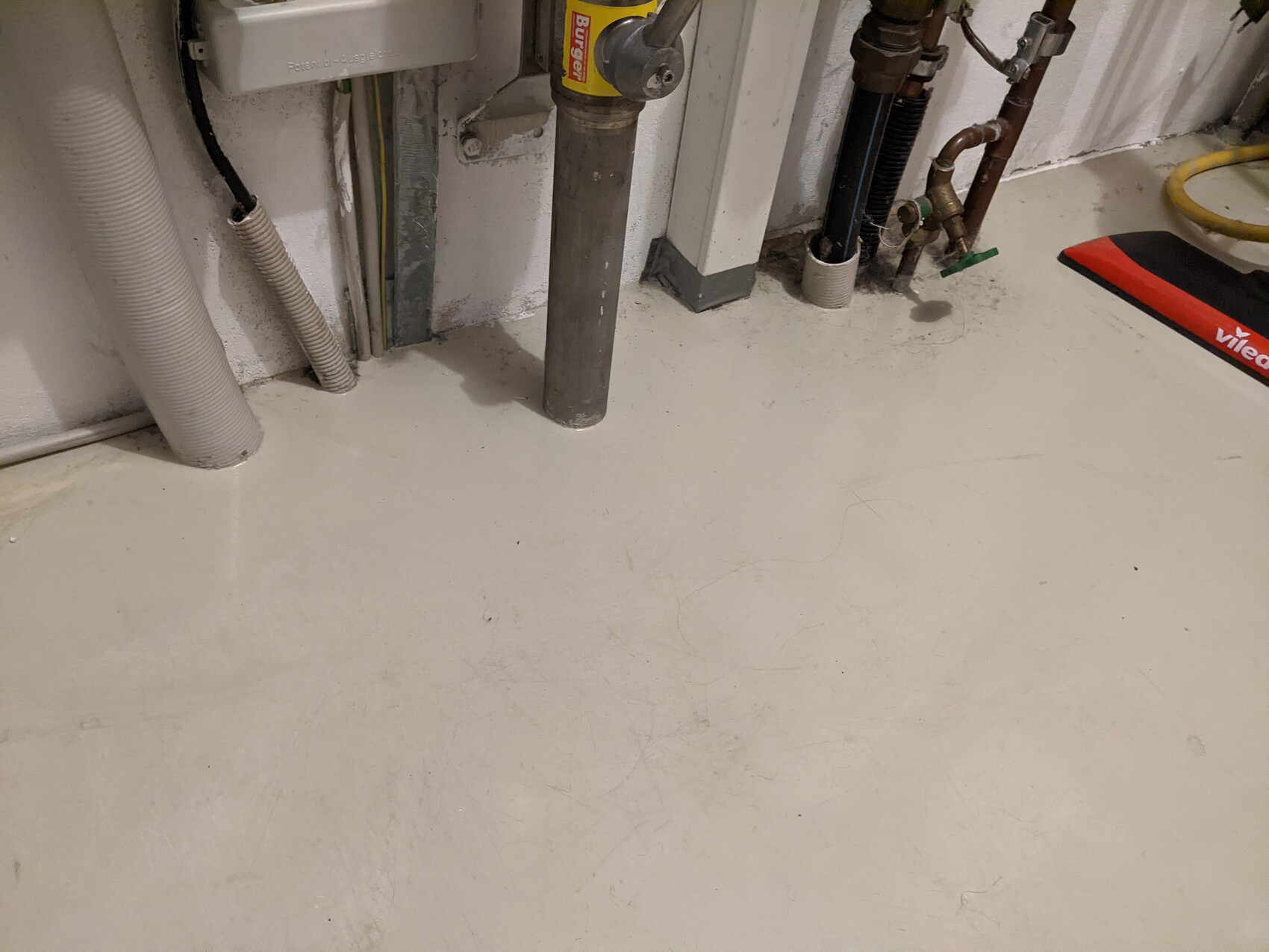

Hier übrigens mal Bilder von der aktuellen Situation und den vielen Rohren, um die man irgendwie drum herum muss. Wobei ich bei den vielen ganz hinten sagen würde, da schneid ich einmal eckig drum herum... anders kann ich es mir gerade nicht vorstellen.
Auf dem letzten Bild sieht man, dass der Belag wohl nach dem Einbau der Heizung auf den Estrich gegossen wurde. Unter der Heizung erkennt man den rauen Estrich, die Masse ist da ganz klar abgegrenzt. Bis dahin würde ich den Belag verlegen und was aufheben, vielleicht kann man mal bei einem Heizungstausch den Rest noch passend belegen.
Und sorry, der Boden hat außer Kratzer auch noch Staub drauf, wir waren zuletzt alle krank und haben daher länger nicht gewischt...
Boden eines Technikraums mit Rohren, Ventilen und flexiblen Schläuchen an der Wand.
Innenraumboden mit hellgrauen Fliesen, Türschwelle und Übergang zu glattem Beton.

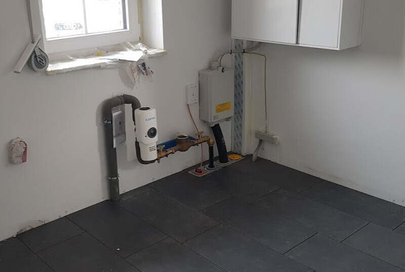

Oh ja, das sieht nach Fummelarbeit aus mit den Rohren. Ich habe eben mal geschaut wie das bei uns im Hauswirtschaftsraum gemacht war. Aber wir hatten weniger Einzel-Rohre. Es gab das Mehrspartenteil um das drumrum gefliest wurde, und ansonsten nur wenig einzelnes. Ich hänge dir mal ein Bild an.
Wegen dem Vinyl schicke ich dir eine PN
Kellerraum mit Heizungsanlage: Pumpe, Rohre, Gastherme, Fenster links, dunkle Fliesen.
