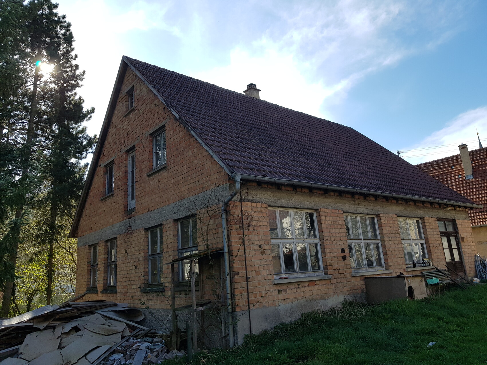

Rechts: Nordseite, links: Westseite (Straße)
Altes Ziegelhaus mit Schraegdach, Bauabfall im Vordergrund und umliegenden Bäumen.

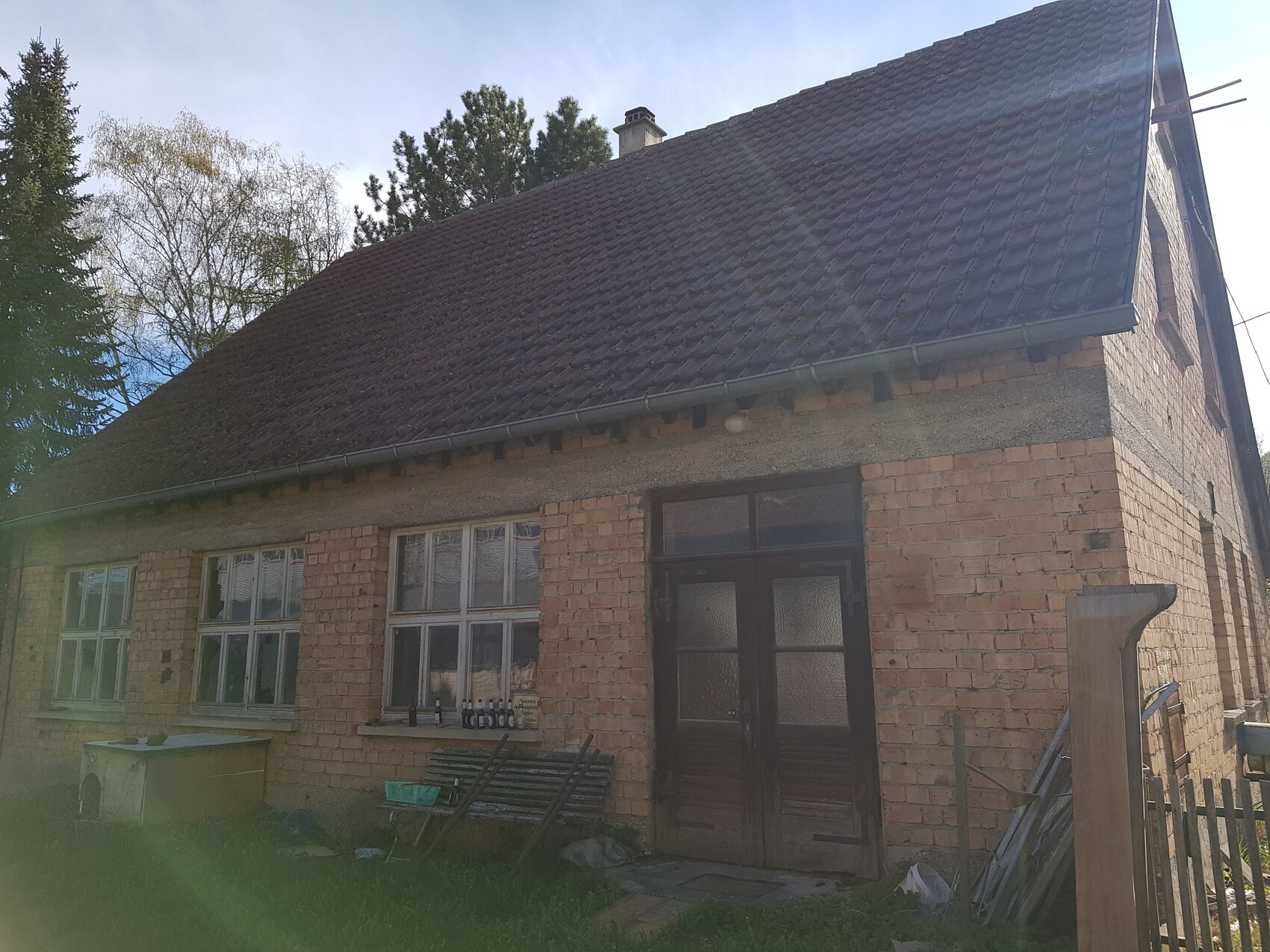

Westseite
Außenansicht eines bemauerten Hauses mit dunkler Eingangstür und Dachziegeln

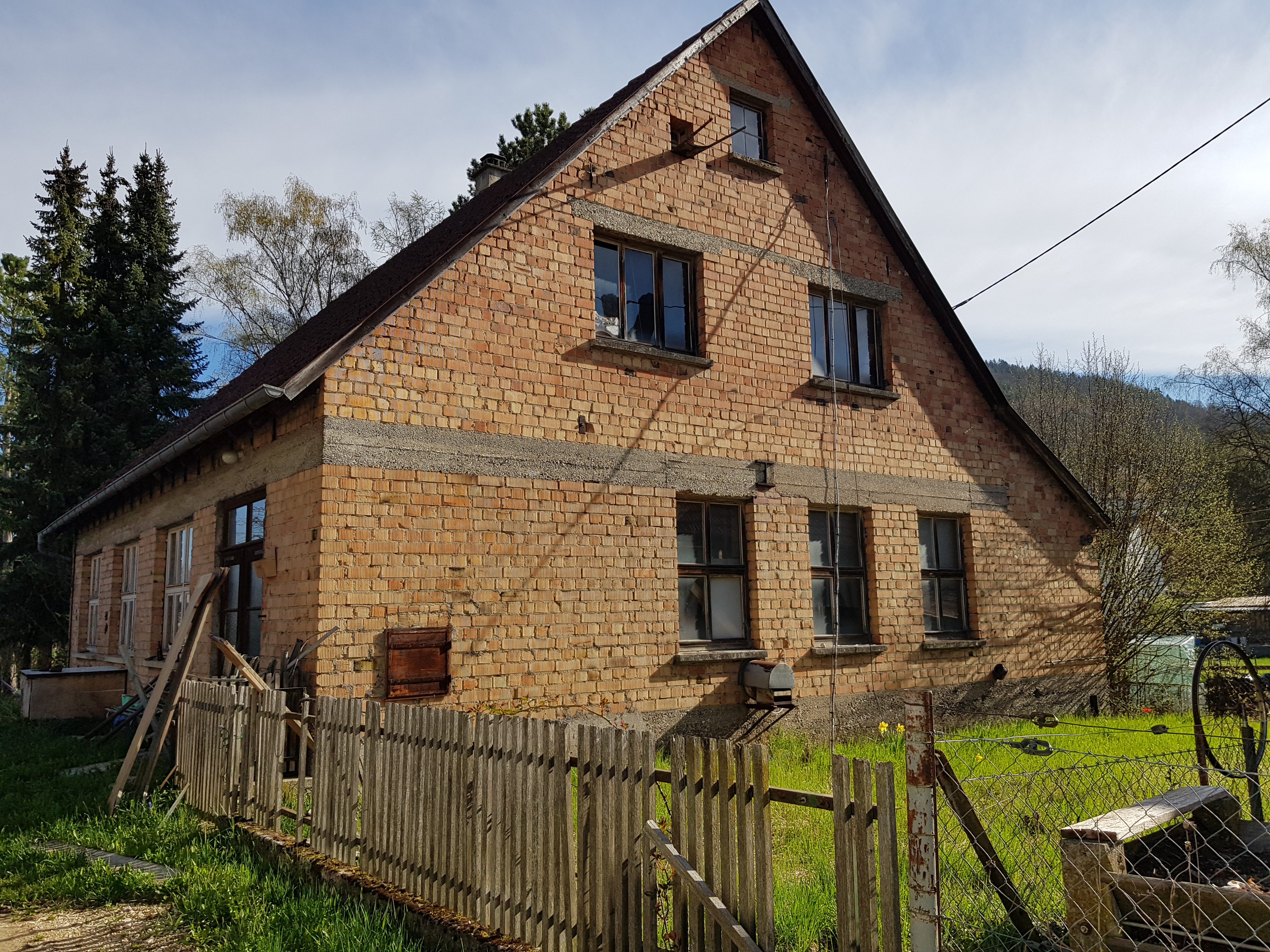

Südseite
Außenansicht eines Ziegelhauses unter Bau mit Dach, Fenstern, Holzzaun und Garten

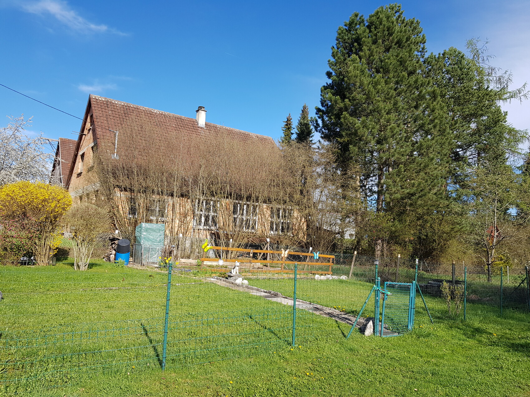

Ostseite (Garten). Der unverbaute Blick wird aufgrund eines Wasserschutzgebietes bestehen bleiben. Allerdings geht das eigene Grundstück nur bis zur orangene Linie.
