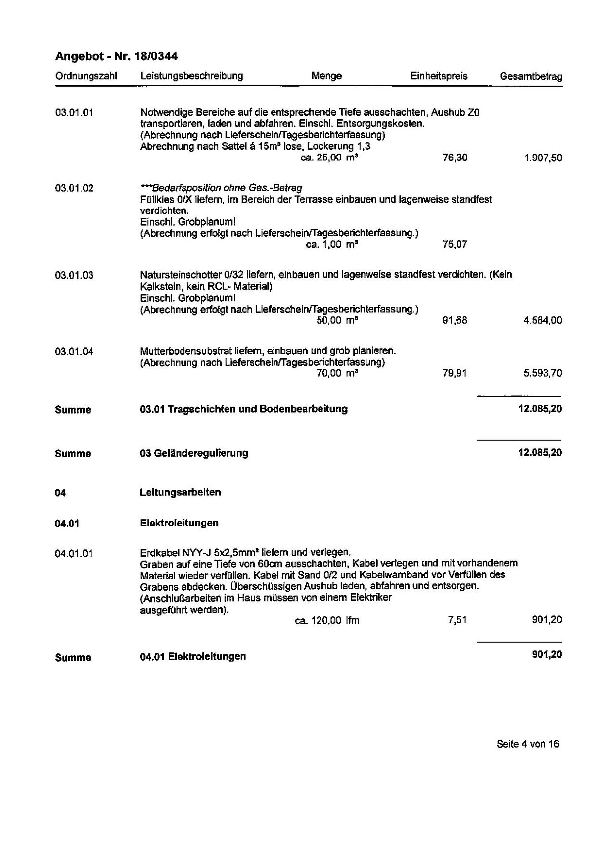

Dokument eines Bauangebots mit Elektroleitungen, Erdarbeiten und Kabelverlegung

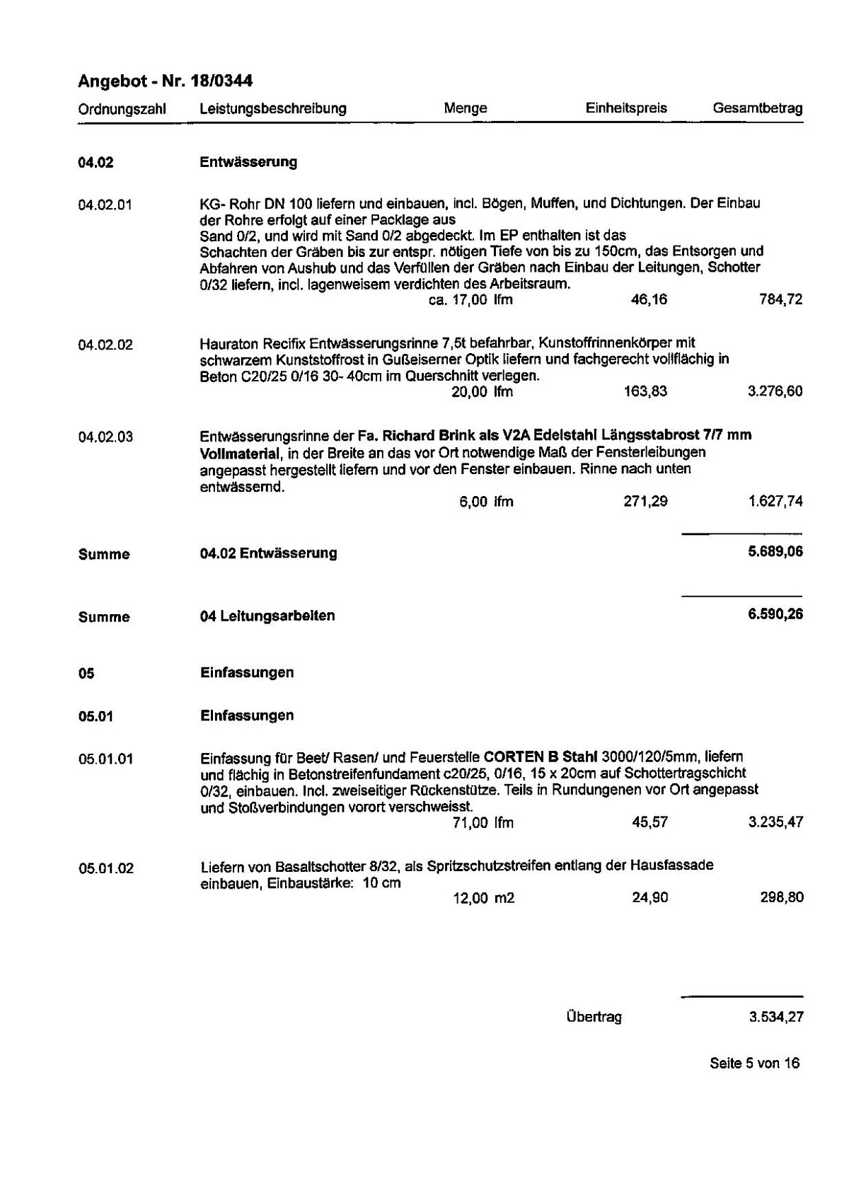

Seite eines Bauangebots mit Entwässerungsleistungen und Preisen

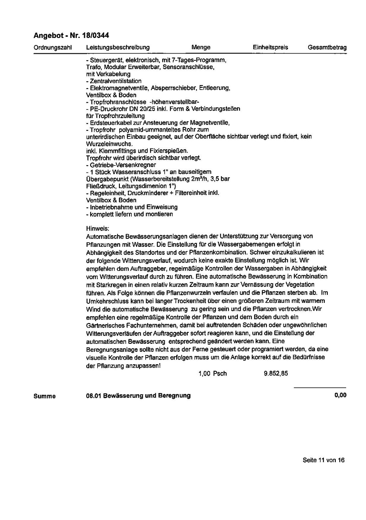

Angebotsseite zur Gartenbewässerung und Beregnung mit Positionen, Seite 10 von 16

Dokument mit Angebot Nr 18/0344 zu automatischen Bewaesserungsanlagen und Beregnung

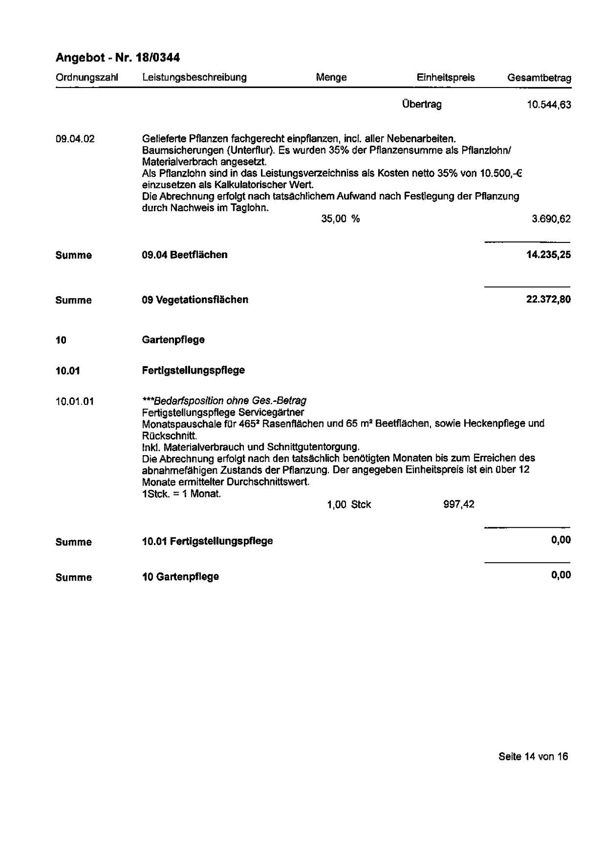

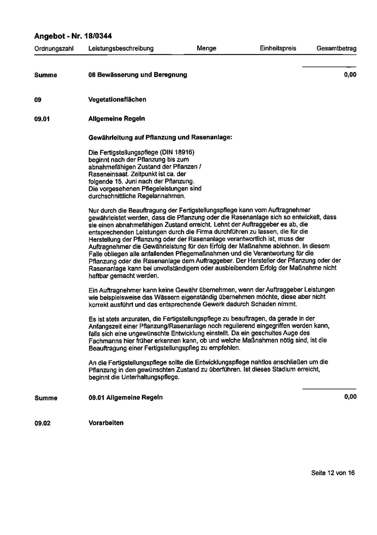

Dokumentenseite eines Angebots mit Fertigstellungspflege und Pflanzungsregeln

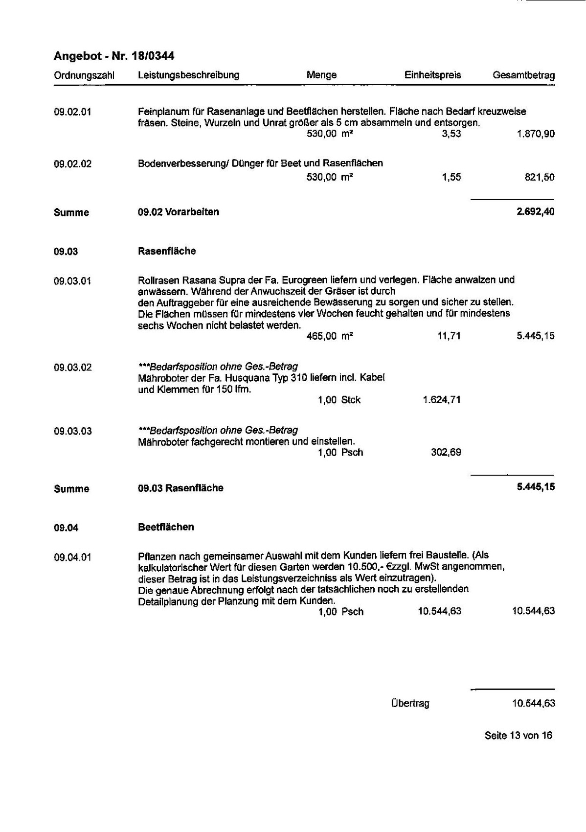

Angebotsdokument mit Posten zu Rasengrund, Beetflächen, Mähroboter und Gartenpflege.
Textdokument eines Angebots zu Gartenpflege mit Preisangaben, Seite 14 von 16

Garten ist sehr teuer und in dem Angebot ist auch viel drin, aber definitiv keine 125.000 Euro. Ich würde eher sagen bei dem Leistungsumfang 75.000 Euro.
Wenn man mit Rotstift rangeht und optimiert, kann man das auch für 50.000 machen lassen. Muss man aber geschickt planen.
Ein Beispiel: Statt 3000 Euro Entwässerungsrinne einen kleinen Sickerschacht und Gully setzen. Kostet 500 Euro. Wie du siehst 2500 gespart.
Das lässt sich wohl bei vielen Positionen so durchziehen.
Der hatte mir im Gespräch irgendwas gesagt, dass es solche Rinnen gibt, da klackert es jedes Mal, wenn man mit dem Auto aufs Grundstück fährt und sowas wolle ich doch wohl für so ein Objekt nicht haben, sagt er.
