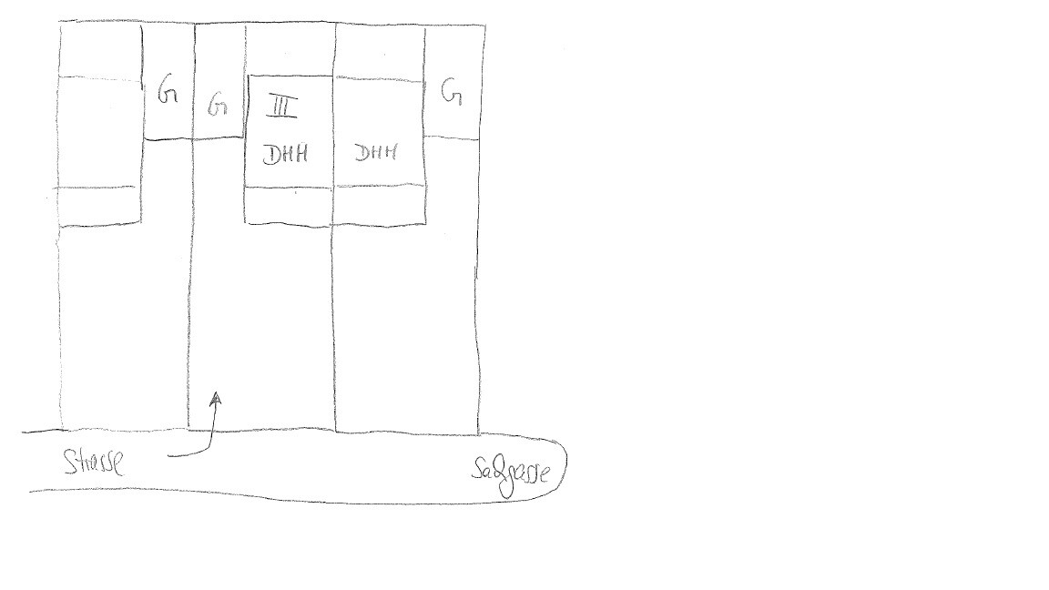

wir haben den Zuschlag für ein stadtnahes Grundstück bekommen welches eine ungewöhnliche Zuwegung hat.
Das 330qm grosse Grundstück mit Südausrichtung kann laut Baufenster im Norden mit einer Doppelhaushälfte u Garage bebaut werden. Also erfolgt die komplette Zuwegung durch den "Garten".
Habt ihr Beispiele für eine solche Lösung?
Skizze eines Grundstücks-Grundrisses am Straßenrand mit mehreren Gebäudeeinheiten
Mir fehlt die Fantasie für diese eher ungewöhnliche Ausrichtung.
Ein Vorteil bei dem Grundstück. Es liegt in einer Sackgasse - viel Publikumsverkehr ist dort nicht.

Ärgerliches Baufeld... aber was will man da sonst machen... einfach eine gerade Zuwegung von der Straße zur Garage. Vom kleinen Garten bleibt dann quasi nichts mehr übrig, mich würde das von dem Grundstück abschrecken.
Was ist denn nördlich vom Haus? Hat man da im Prinzip einen toten Fleck Grundstück? Eine reine Nord-Terrasse wird man sich dort ja kaum hinsetzen.

Oh, also für mich wäre das Grundstück unter den Umständen garnichts. Da hat man ja quasi garkeinen Garten mehr, wenn man auch noch en großen Teil davon als Zuweg zur Garage benötigt

... würde ich unter diesen Umständen eher "330 qm klein" nennen, denn in dieser Größe ist eine passende Aufteilbarkeit kein Luxus, sondern nahezu essentiell.

Meine reicht da auch nur dafür: mit dem Nachbarn, mit dem Du Dir die Garagengrenze teilst, eine gemeinsame Zufahrt anzuvisieren.
Aber im Prinzip - ich weiß, das ist schnell dahingeschwätzt - würde ich weitersuchen.

Zeichne mal das Haus und die Garage genauer ein. Das Haus ist doch zu klein
Muß die Garage soweit nach hinten?

Geht ein Carport direkt an der Straße und auf die Garage verzichten? Schafft außerdem die Möglichkeit auf eine zweite dunkle Wand zu verzichten.
