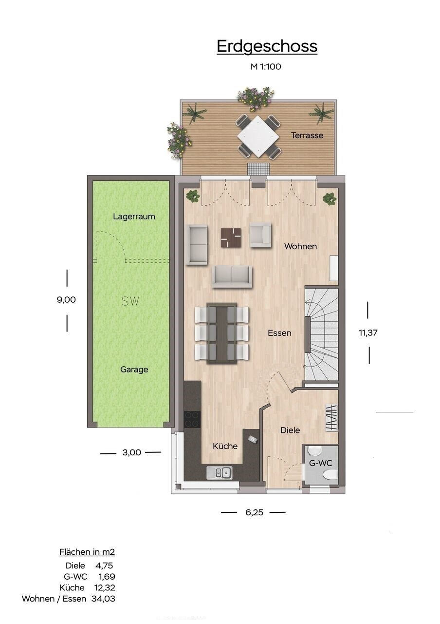

wir bauen derzeit eine Doppelhaushälfte mit Fußbodenheizung und sind uns bei der Planung des Bodenbelags im EG noch unschlüssig. Der Eingangsbereich + Gäste-WC bekommt Bodenfliesen.
Wunsch war es bisher im Wohnbereich inkl. der Küche geöltes Parkett zu verlegen. Da wir jedoch zwei Katzen besitzen die sich auch öfters mal übergeben - haben wir Sorge das dies evtl. Gift für das Parkett sein könnte!?
Die Alternative wären Fliesen in Holzoptik. Da wir aktuell in einer Mietwohnung komplett mit weißen Fliesen wohnen, wäre dies (Holzoptik) der einzige Kompromiss. Jedoch würden wir uns schon gerne auf das Wohnklima mit Parkett freuen - haben jedoch die anfangs genannten Sorgen.
Wie sind Eure Erfahrungen dahingehend?
Viele Grüße & danke!
Gatho
Grundriss Erdgeschoss: Küche, Diele, G-WC, Essen, Wohnen, Terrasse, Garage und Lagerraum.
