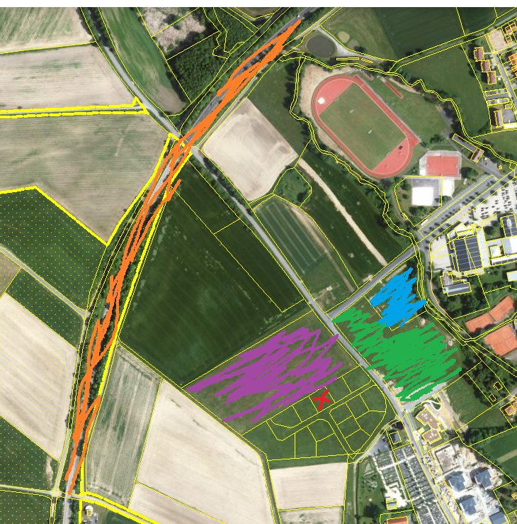

wir stehen aktuell vor der Wahl des Baustoffs... Uns wurde Ziegel und Porenbeton angeboten, preislich laut Aussage kein Unterschied und beides verarbeitet die Firma 60/40%. Es gab immer mal Trends mal mehr Ziegel mal mehr Porenbeton.
Gebaut soll ein Einfamilienhaus 140-150qm, KFW40 Standard (falls es gefördert wird, falls nicht 55), monolithisch, zentrale Lüftung und Luft-Wasser-Wärmepumpe. Der Rohbau soll in Regie erstellt werden.
Ich hab mittlerweile gelesen Porenbeton dämmt etwas besser, der Ziegel ist dafür beim Schallschutz vorzuziehen. Auch wenn man bei bekannten Bauherren fragt bekommt man von 10 Leuten 15 Meinungen. In der Nähe entsteht eine Realschule und 300m entfernt läuft eine Staatsstraße. Ich hab mal im Anhang die Auszüge aus dem schalltechnischen Gutachten angehängt.
Gibt es für ein Produkt Vorteile in dieser Konstellation oder kann ich im Prinzip "eine Münze werfen"?
Danke für eure Meinungen

Zeige mal einen deutlich größeren Ausschnitt mit dem Schulstandort und der Staatsstrasse.
Anbei...
X = Parzelle
Orange = Staatsstraße
Grün = Schulneubau - da ist aber ein Hang, das Gebäude kommt denke ich max. 1 Stockwerk über Straßenniveau
Blau = Schulhof
Lila= geplanter Bauabschnitt 2 des Neubaugebiets
