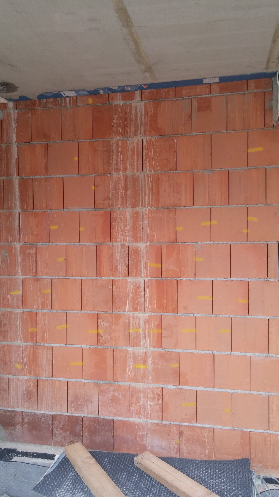

wir haben eine Maisonette (Stadthaus) Wohnung vom Bauträger gekauft, die sich momentan im Rohbau befindet.
Nun ist es so, dass unser Wohnhaus als Erstes von drei Häusern gebaut wurde und für das komplette EG noch andere Ziegel genutzt wurden und dann komplett auf neue/andere Ziegel umgeschwenkt wurde (für restliche Häuser und weiteren Etagen). Grund ist uns unbekannt.
Die "alten" Ziegel im EG haben nun für uns als Laien so viele kleine Risse an ähnlichen Stellen, dass wir uns sorgen machen ob dies noch "normal" ist.
Rote Ziegelwand im Rohbau Innenraum
(Risse gelb markiert)

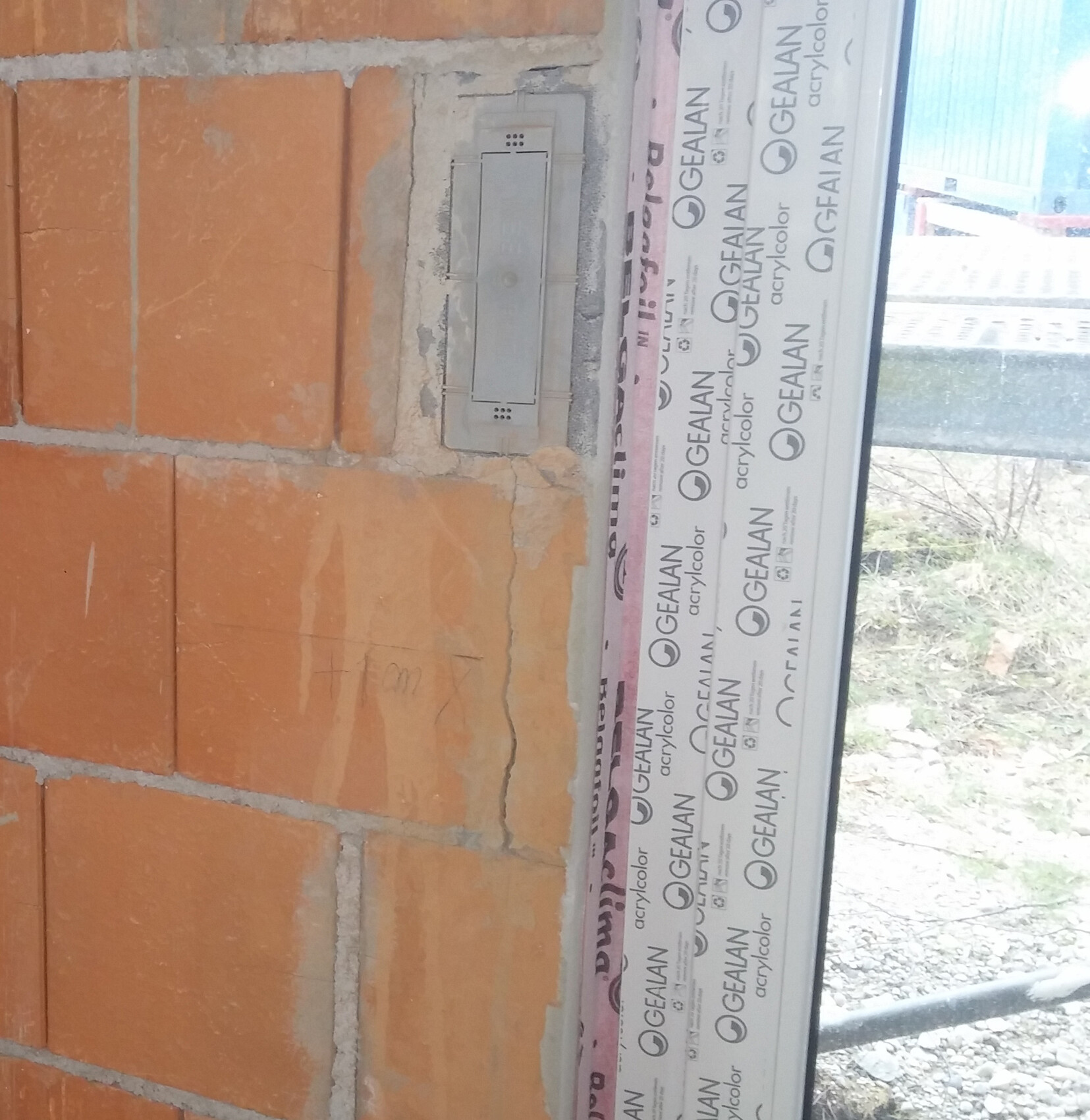

Außerdem gibt es auch 3-4 größere Risse (ebenfalls Beispielbild) die komplett durch den Ziegel durchgehen.
Rohbau-Baustelle: rote Ziegelwand mit Fensterrahmen und GEALAN-Verpackung
Die "neuen" Ziegel sehen im ganzen viel besser aus und haben so gut wie keine Risse. Es wäre toll wenn wir eine Meinung bekommen können von jemanden der sich besser auskennt als wir :-).
Schon jetzt vielen Dank an alle Beantworter!

Im ersten Bild erkennt man nix, im zweiten ist das doch einfach ei Stein, welcher erweitert wurde - oder meinst Du nicht den Riss unter dem Kästchen (was ist das?)?.

wenn du das Bild öffnest, kannst du es oben rechts in einem neuen Fenster öffnen und hier in Originalauflösung ansehen, dann erkennt man alles.
Genau, ich meine den Riss unter dem Kästchen (Rollo-Band-Kästchen). Du meinst dieser wurde extra gemacht um den Stein zu Vergrößern zum Fenster hin?

Ah, jetzt - ich halte die für normal, aber soll jemand fachkundiges evtl. besser wissen. Das verlängern ist aber üblich und kein Problem.

Die Risse im Bild 1 scheinen Risse zu sein, die beim Brand entstanden sind.
Ob das aber ein Problem darstellt .. ?
WDVS oder nur Ziegel? Gefüllt / ungefüllt?

auf die Wand kommt eine WDVS. Ob die Ziegel gefüllt sind muss ich nachfragen. Diese Ziegel sind im EG verbaut und halten ein OG mit Balkon, DG inklusive Giebeldach.
