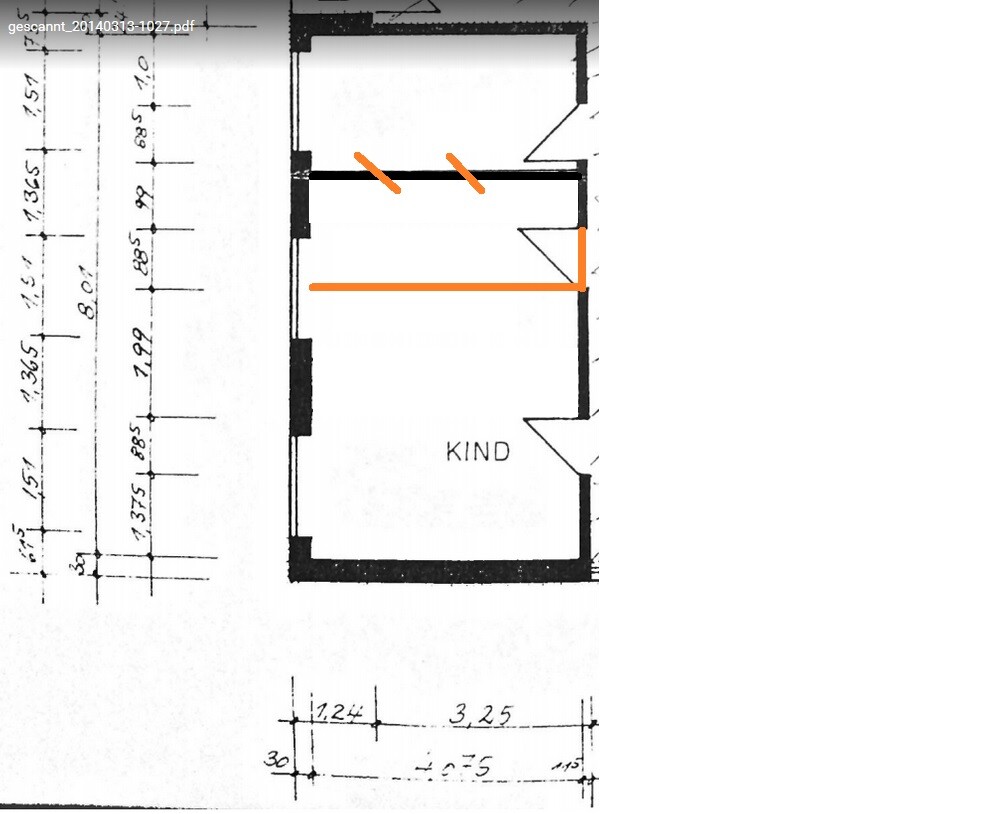

Moin,
ich grübel schon ne Zeit lang, wie wir bei uns zwei gleich große Kinderzimmer hinbekommen und dabei möglichst geringe Umbaumaßnahmen und klar Kosten haben. Heute Morgen fiel mir ein, ihr hier im Forum habt generell einen großen Erfahrungsschatz und seid zu dem auch sehr kreativ. Ich hoffe also auf viele gute Ideen.
Im Anhang ist ein Raumplan. Die orangenen Linien sind eine Idee, wie man es mit großem Aufwand umbaut.
Ausgangslage:
Wir haben momentan ein (Riesen) Kinderzimmer (das untere) und ein kleines Ankleidezimmer (das obere). Daraus sollen nun zwei Kinderzimmer werden. Ich muss noch erwähnen, früher waren es mal drei Kinderzimmer, deshalb gibt es drei Fenster und drei Türen und wurde später zu jetzigen Situation umgebaut.
Also, die eine Trennwand muss schon mal raus. Aber wie die neue Trennwand setzen?? Entweder man setzt sie schief, aber das sieht wohl blöd aus und ist zu dem unpraktisch, oder?
Die teure Lösung sieht man in orange eingezeichnet. Eine neue Trennwand in der Mitte. Dies bedeutet aber, die eine Tür muss zu gemacht werden und schlimmer, das mittlere Fenster müsste raus und zwei kleinere Fenster müssten eingesetzt werden. Würden man das Fenster ganz zu machen, wären die Zimmer vermutlich zu dunkel (Nordausrichtung).
Also liebes Forum, jemand eine kreative Idee?
Oder könnt ihr mir eine Schätzung geben, wie viel so ein geplanter Umbau kostet? Ich schätze mal 4-5k? Habe aber nicht so die Erfahrung.
LG und Danke!

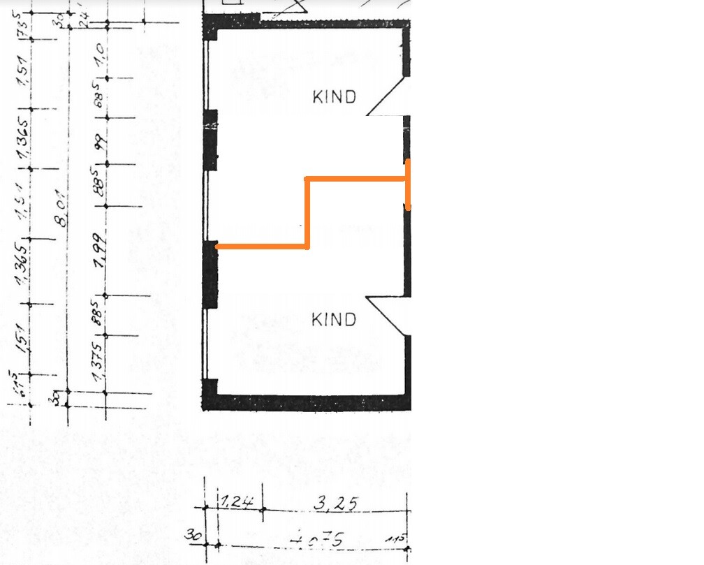

Warum kein "Z" machen?
Koempy
14.10.16 10:24
Wie wäre es, wenn du es so machen würdest? Dann könnte man das Fenster für einen Raum erhalten und die Nische für einen Schreibtisch nutzen. Im Anderen Raum würde ich dahin entweder das Bett oder einen Schrank stellen. Die Tür würde ich zumauern.

Koempy
14.10.16 10:29
Da hatten wir wohl dieselbe Idee zur gleichen Zeit.
lastdrop
14.10.16 10:46
Mein "Z" wäre aber anders rum gewesen ...

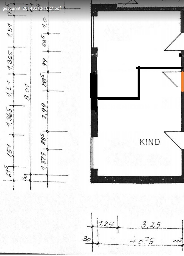

Abzahler
14.10.16 10:46
Vielen Dank. Die Befürchtung ist, dass nur ein Fenster pro Zimmer zu dunkel wird.
Ich sollte noch erwähnen, wir haben Deckenbalken, da wird eine Z-Lösung etwas komplizierter als bei einer normalen Decke.
Habt ihr auch eine Idee, was euer Vorschlag ca. kostet?
Ihr meint es so wie im Anhang, richtig? Im unteren Zimmer könnte man in die Nische das Bett stellen.
