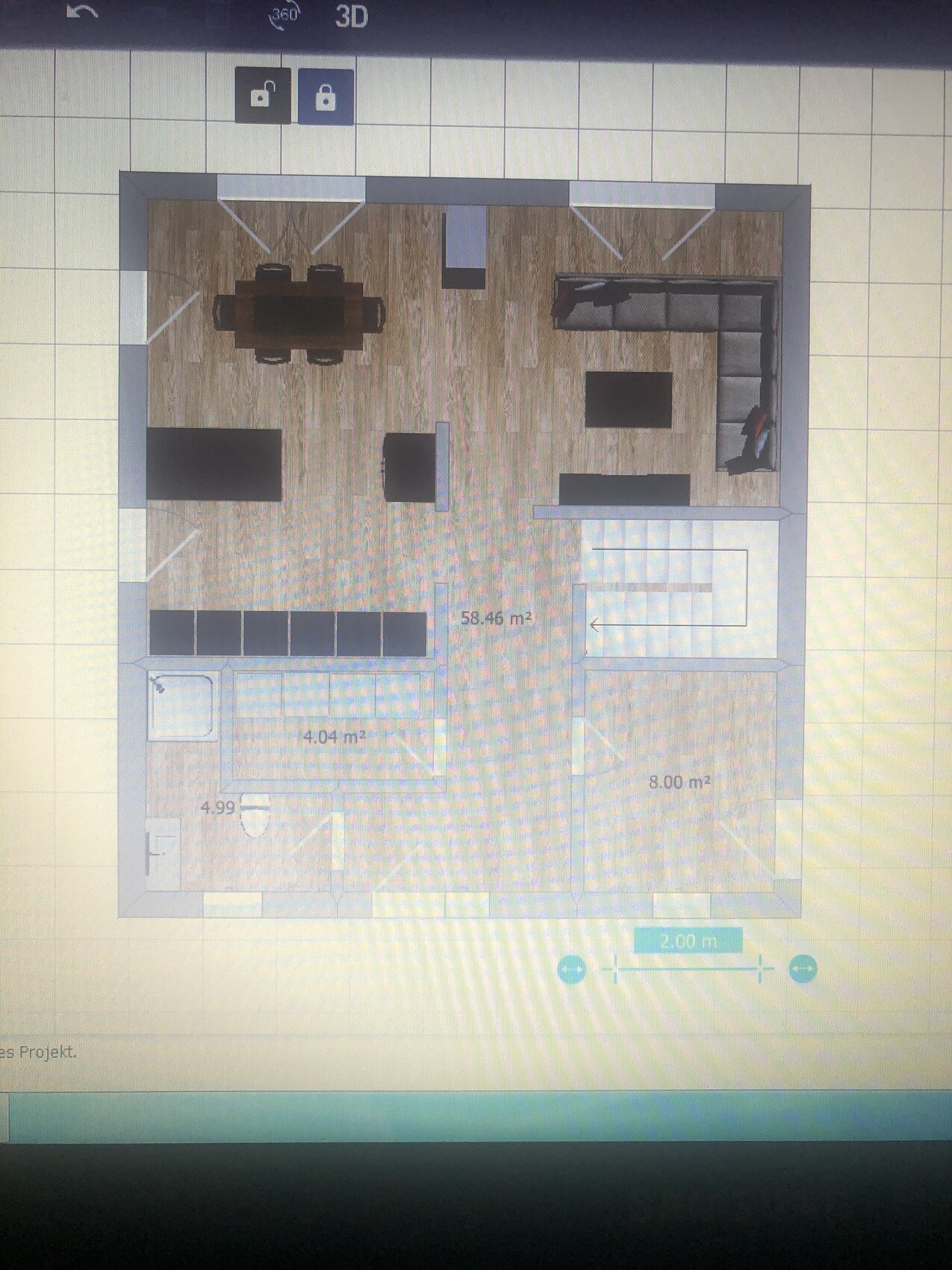

Wie findet ihr den ersten Versuch von mir selbst für das EG?
Sind jetzt 9,5m breite und 10m tief. Wände sind innen alle 17,5cm, da ich nicht weiß was hier tragend sein muss.
Beim Bad und Ankleide/Vorratsraum bin ich noch unsicher. Auf jeden Fall ist das aber eine 100x100cm Dusche. In dem Vorratsraum sind 4 Stück 60x60cm Schränke, also knapp Pax Niveau.
Der Hauswirtschaftsraum ist 8qm und meines Erachtens ausreichend.
In der Küche steht eine Zeile mit 360cm breite, dazu eine Halbinsel mit 180x110cm und ein freistehender Kühlschrank (Side By Side).
Der Tisch entspricht dem unseren (180x90cm). Dann Couch 310x280cm, Tisch und TV Board. An die Außenseite dann ein typischer Panorama Kamin.
Was meint ihr?
Ach ja ein Fenster für die Podesttreppe würde ich im OG nehmen, da an die Seite die Garage soll.

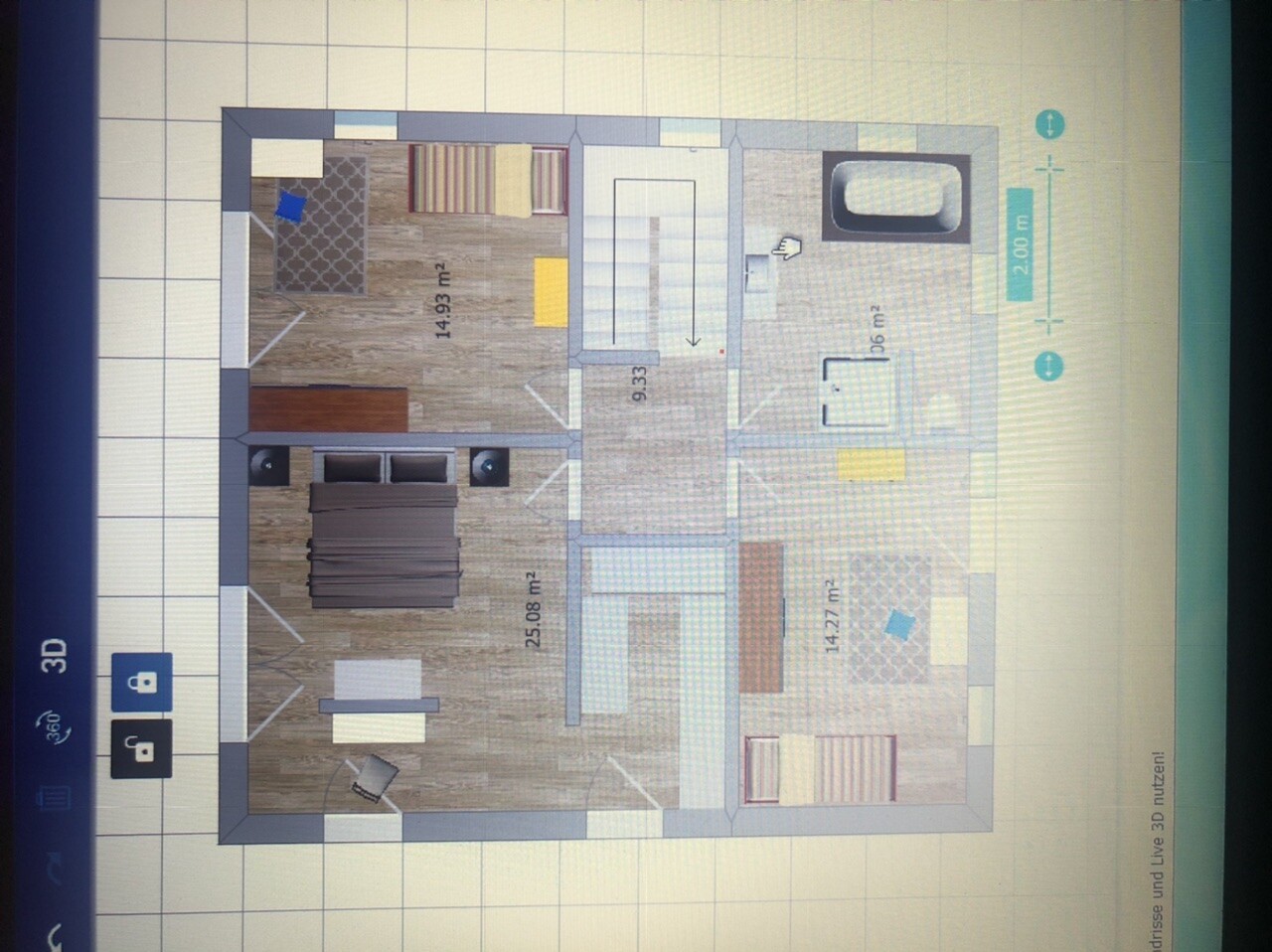

Hier noch das OG mit Möbeln in realer Größe. Kinderzimmer sind ähnlich größ, knapp 14,5qm. Bad ist nur eine Idee.
Schlafzimmer würde jetzt besser passen. Licht bekommt der Flur durch das Fenster an der Treppe.
Ehrliche Kritik. PS: Türen oben außen sind alles Fenster, habe es einfach von EG übernommen.
