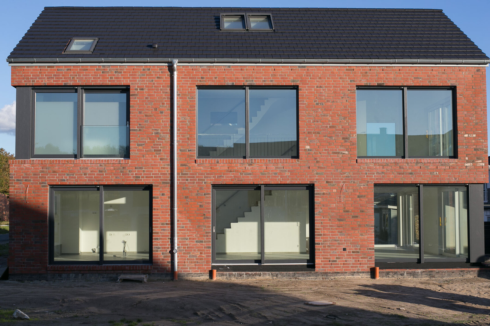

Jo mir gefällt es auch, eines der ganz wenigen Klinkerhäuser die mir gefallen. Die Fenster oben sind aber seltsam, hat das bauliche Gründe die Verschiebung?
Wir sieht es mit der Baussummr aus, ich denke die Million ist angekratzt mit Bauplatz?
O
Otus11
ist einfach eine Spiegelung des EG aufgrund der Eckfenster, als architektonisches Element.
Völlig richtig.
Sieht man oben in # 4744 noch besser - und bei der in # 4748 genannten ersten Vorlage (dort ist am Ende der Vorschaubilder auch ein Grundriss versteckt; der ist anders, aber ähnlich).
Nein, Grundriss bleibt hier privat. Maße sind aber 13,99 x 9,24 m und ca. 8,70 m Höhe bei 30° DN., EG + OG ca. 185 m2, + 35 m2 NF unter Dach, also rund 220 m2.
Do-Garage in 6,2 x 9 mit begrüntem Flachdach.
Ausrichtung NS.
Kosten nur Haus ohne Grund, aber mit Do. Garage und Gründach, kompl. fertig und all in und mit 30 cm Bodenerhöhung und EG auf 2,75 m Raumhöhe erhöht: Fangen vorne noch mit mittlerer 5 an. Das Grundstück ist klein und war recht günstig (90,-/m2). Gala hat dann noch ein Loch gerissen: Material Garten, Auffahrt, aufwendige Terrasse etc: rund 60 k + Lohn/viel EL. Ist halt konzeptbeding leider kaum was im Standard.

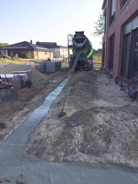

Beton für Streifenfundament der Terrassenmauer.

Konzept ist von mir; umgesetzt mit lokalem GU.
Es gab zwei Vorlagen als Orientierung, die wir geändert auf unsere Bedürfnisse (vor allem auch für das Eckgrundstück) angepasst haben:
** Baurmann Dürr - Wohnhaus Kirchfeld, Kalrsruhe
** Bub Architekten - Haus Blankenese (dort vor allem die Außenterrasse).
Beide Originale sind aber Kellerhäuser.
Aufwendig waren bei uns die 3 Hebeschiebetür-Fenster auch im OG, über Eck, mit Jalousien, VSG-Verglasung und Glasbrüstung.
Fazit:
Aufgeständerte Terrasse sollte man in der Form auch gleich mit dem Rohbau machen; wollte GU damals nicht, mach Gala etc. Wäre aber im Nachhinein viel sinnvoller gewesen.
Licht außen ist von BEGA.
Klinker ist von Rusch Klinker, Elbmarschsortierung.
Das ist da noch echte Handwerks- und Knochenarbeit.
Hier im Faden sind irgendwo auch Bilder bei Tageslicht.
Terrassenplatten sind aus Grauwacke, 100 x 50 x 4.
In der Mitte vorn ist ein Luftraum.

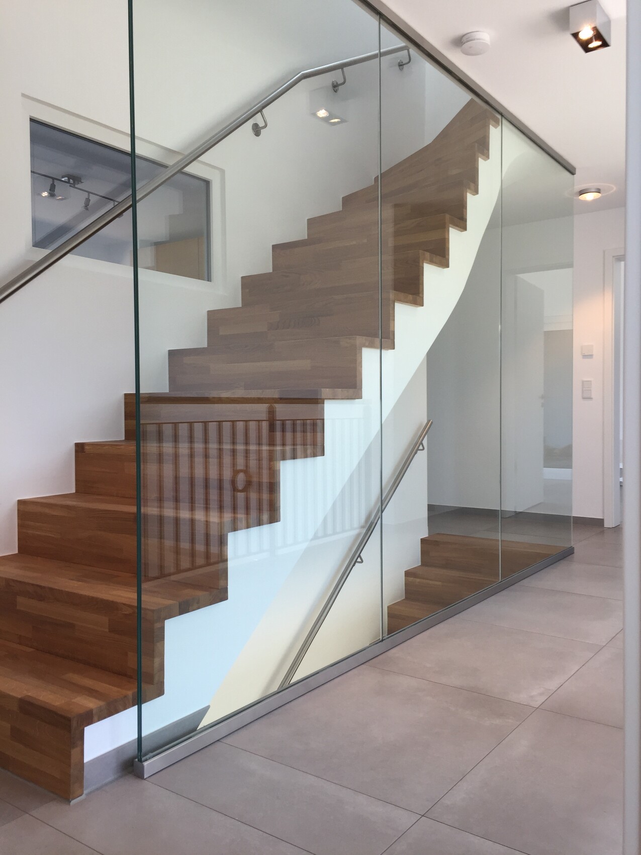

Zentraler Punkt ist die Treppe.
So sieht es von innen aus:
EG:
OG (mit innen Fenster zum Wäsche Hauswirtschaftsraum):
