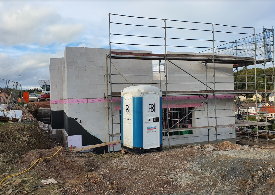

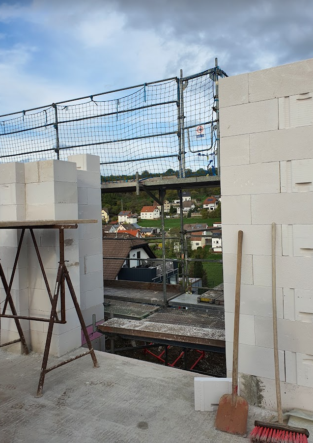

Es geht voran.
Das letzte Bild wird das große Fenster im Flur. Vermutlich wird das als Panoramafenster ausgeführt.
Ich glaub' wir müssen uns nen guten Fensterputzer suchen, haben jetzt schon 2 große Panoramafenster.

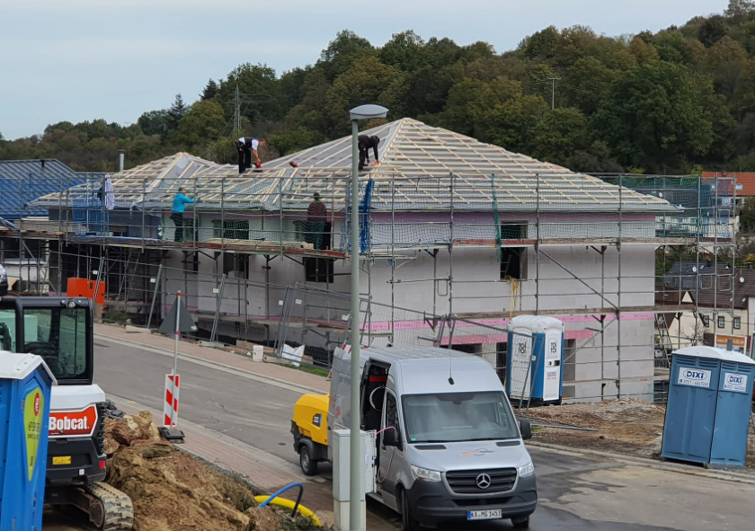

Unser aktueller Stand - wir haben seit Mittwoch ein Dachgebälk. :)
Bauarbeiter montieren Dachstuhl eines Neubaus auf Gerüst; Baumaschinen und Porta-Potties sichtbar
Wir haben gestern die Baubegehung gemacht und auch unser Fensterbauer war angetan. Wir haben über das große Panorama-Fenster gesagt "das ist ein Highlight wegen der Aussicht", und er meinte "das Haus hat viele Highlights". ♥

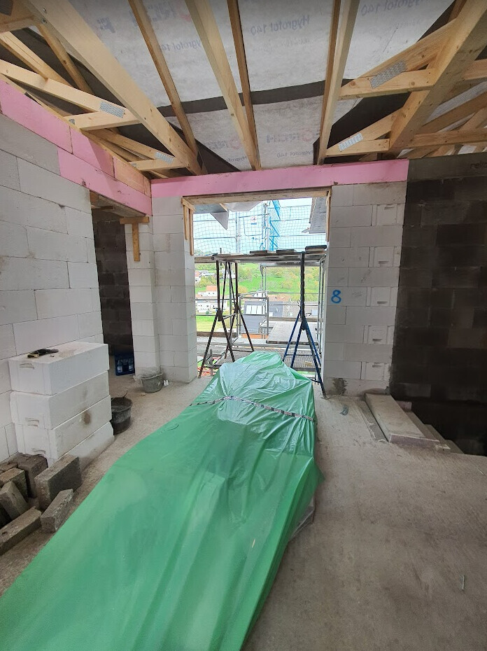

Außerdem meinte der Fensterbauer, wenn er Sprossen nehmen würde, dann würde er sie überall nehmen. Wir haben aber zB dieses Fenster hier:
Rohbau-Innenraum: Holzdachkonstruktion, weiße Blöcke, grün abgedeckter Boden.
Das ist direkt gegenüber von der Haustür, im oberen Flur - und für uns persönlich natürlich ein Highlight mit dem schönen Blick auf die Natur und den Wald. Ich weiß nicht, ob das mit Sprossen noch so toll wirken würde?

motorradsilke
Sprossen in Fenstern stören immer den Ausblick nach draußen. Würde ich nie machen bei Fenstern, bei denen ich den Ausblick haben möchte. Und nur bei einigen Fenstern finde ich es nicht toll.
