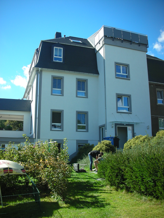

Ich habe generell bei Putzfassaden und vor allem bei farbigen die Angst, dass das nicht lange gut aussieht. Das war ein weiterer Punkt was ich so toll an Klinker fand. Man findet in Niedersachsen 120 Jahre alte Resthöfe mit Klinker, und der sieht zwar verwittert aber immer noch schön aus. Ich kenne kein Putz-Haus das nach 120 Jahren noch gut aussieht.
Das kann ich nur voll unterschreiben ;). Aber geht halt nicht.
Mein Vermieter hat ja mit so einem grauweiß verputzt und die Fensterfaschen in einem stärkeren grau gemacht. Zu weißen Fensterrahmen, ist aber auch ein älteres Haus. Bei den schmalen Fenstern ist übrigens diese Wiener Sprosse, also nicht scheibenteilend, aber auch nicht innenliegend, verwendet. Der Putz hat jetzt nach gut 8 Jahren noch nicht sichtbar gelitten. Dennoch wird es so sein, dass man da irgendwann wieder ran muss, Farbe, evtl. Putz ausbessern.
Die rechte Hälfte war übrigens noch nicht fertig ;)
Weiße mehrstöckige Wohnanlage mit Garten; zwei Personen arbeiten im Außenbereich.
