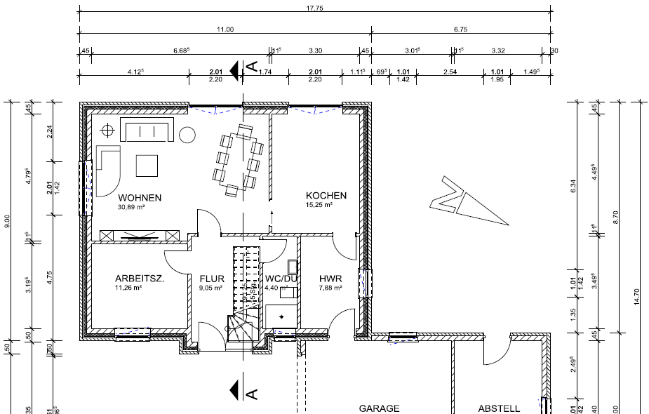

Der Ursprung liegt hier: https://www.hausbau-forum.de/threads/grundriss-efh-mit-satteldach-1-5-geschossig-verbesserungen.28219/
und hat(te) folgendes EG:
2D-Grundriss eines Hauses mit Wohnzimmer, Küche, Flur, WC, HWR und Garage

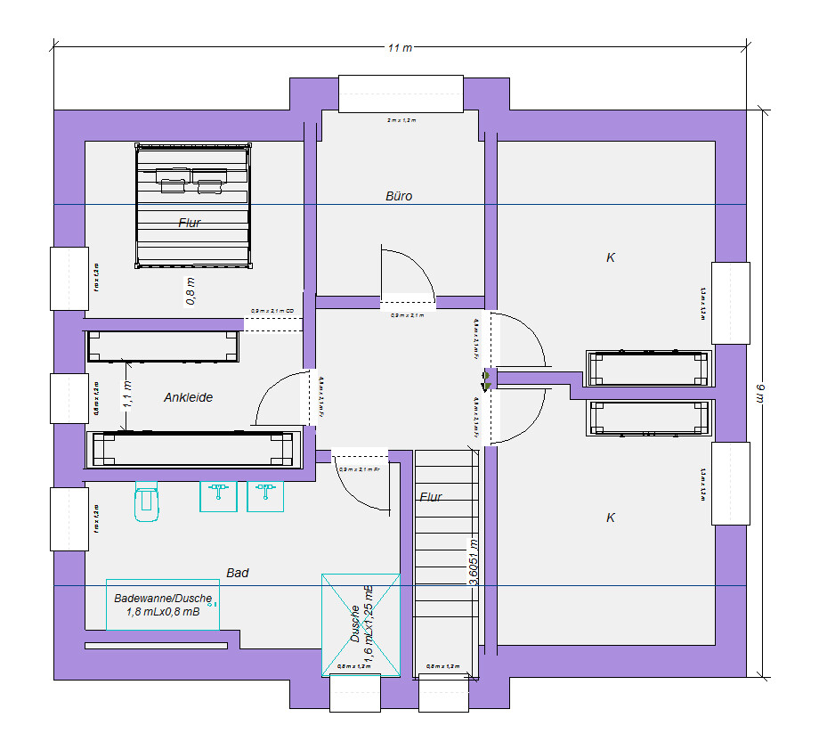

"Damals" war ich mit dem Entwurf auch schon nicht zufrieden, aber er hatte immerhin noch das Qualitätsniveau "Laienentwurf". Wenn ich das aktuelle DG sehe, hat sich das noch verschlechtert: nämlich zu einem in eine Abmessungsvorgabe "eingepaßten" Traummusterhausgrundriß. Bei Aschenputtel würde es heißen, Blut sei im Schuh, die rechte Braut säße noch daheim ;-)
Mit einer Kürzung des Hauses um einen halben Meter mag ja das Bad etwas kleiner werden (wenn man nicht Grundlegendes ändert), aber auch die anderen Räume werden in Mitleidenschaft gezogen. So wird das obere linke Zimmer nicht grösser, eher kleiner...
*Klopp an die Stirn*
Jetzt in Ruhe sehe ich: das Bad wird nimmer kleiner, denn die Treppe bleibt, die Tür bleibt. So ist das halt.. 9 Meter in der Tiefe funktioniert oft nicht. Habe letztens eine andere Diskussion gehabt - da war das Diskussionsthema noch extremer: 8 oder 8,5 auf 10 Meter. 9 sind es geworden, macht den Bauherren aber irgendwie auch nicht glücklich ;)

Das EG kann ja nicht ganz das selbe geblieben sein. Hat ja jetzt 2 Erker.

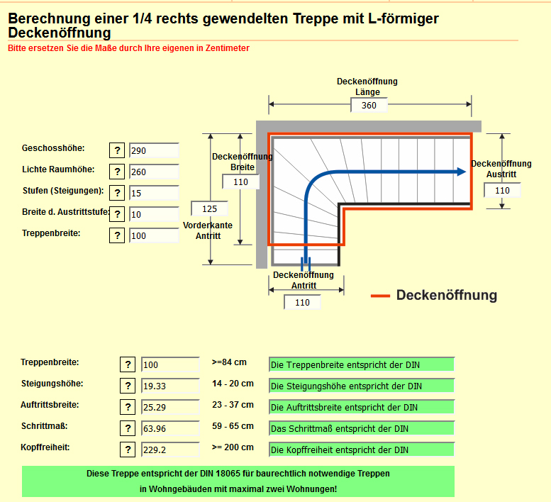

Mal ein Versuch, ohne das EG oder den Kniestock zu kennen mit beigefügter Treppe. 2m Grenze einfach mal bei ca. 1m von der Wand angenommen - anhand der Vorlage geschätzt.

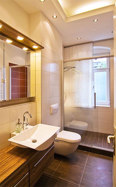

Dusche vor dem Fenster - dass sowas geht, glaub ich, seitdem ich ähnliches wie das hier gesehen und für gut befunden habe.
Modernes Badezimmer mit Waschbecken, Toilette und Glasdusche.
Kleiner Knick in der Kinderwand ist für gleiche Zimmergröße und Tür- sowie Fensterposition wichtig. Ist verschmerzbar, denke ich.
2D-Grundriss eines Hauses mit Zimmern, Fluren und Treppen
Schaubild einer L-förmigen Treppe mit Deckeneinöffnung und Abmessungen
Irre find ich 47er Wände. Ist das jetzt Standard?
