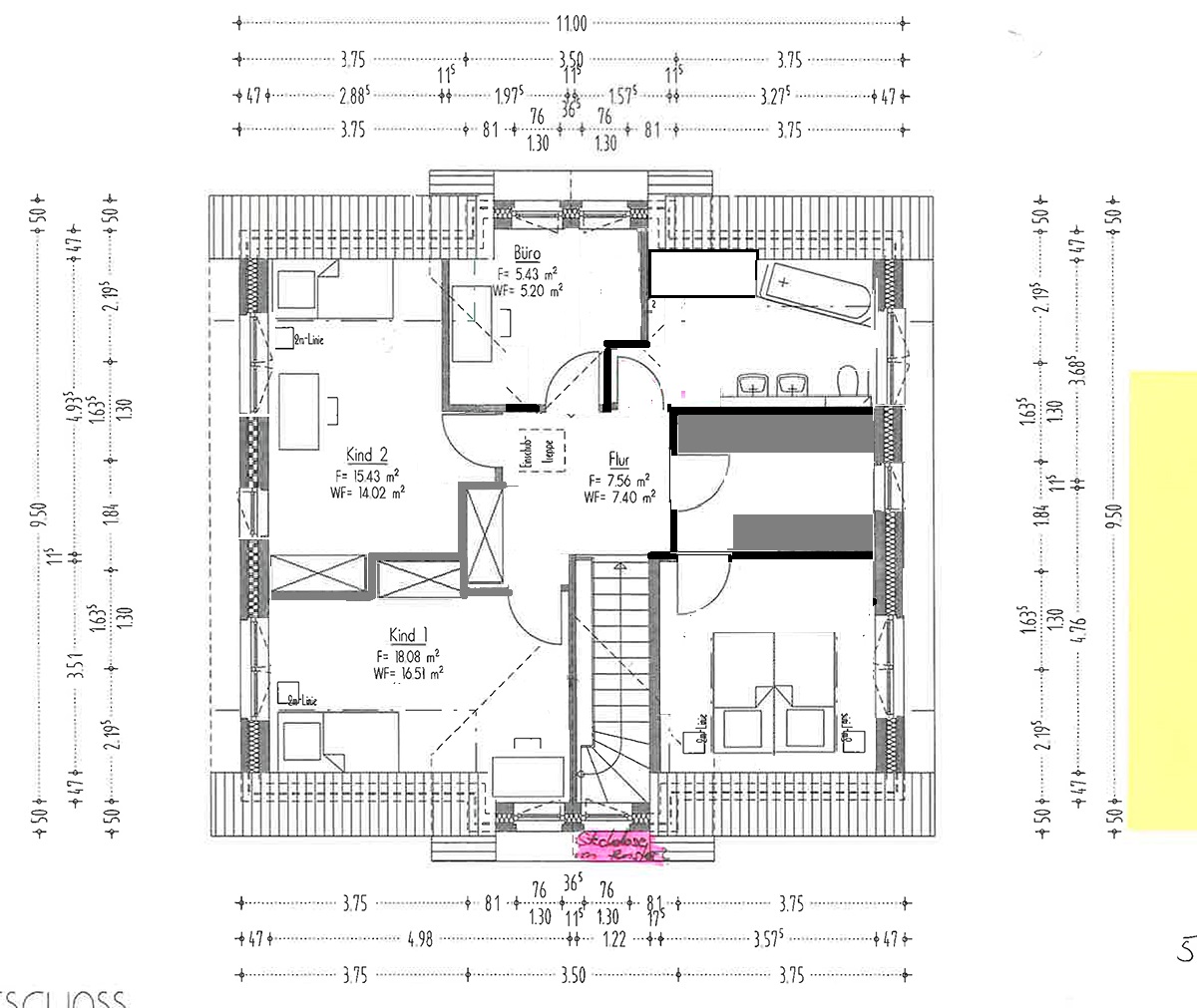

Ich bin sicherlich kein Grundrissexperte. Trotzdem möchte ich dir einen OG Vorschlag machen.
Schiebetür zum Elternschlafzimmer. Im Flur Stauraum für Bettwäsche/Handtücher/Staubsauger, größere Ankleide, größeres Büro.
@perth
Duschen unter der 2-Meter-Linie funktionieren nicht.
Die Fenster kann man auch nicht so einfach unter die Schräge ziehen. Du ignorierst hier das Dach, kleinen Kniestock und Dachschräge.
