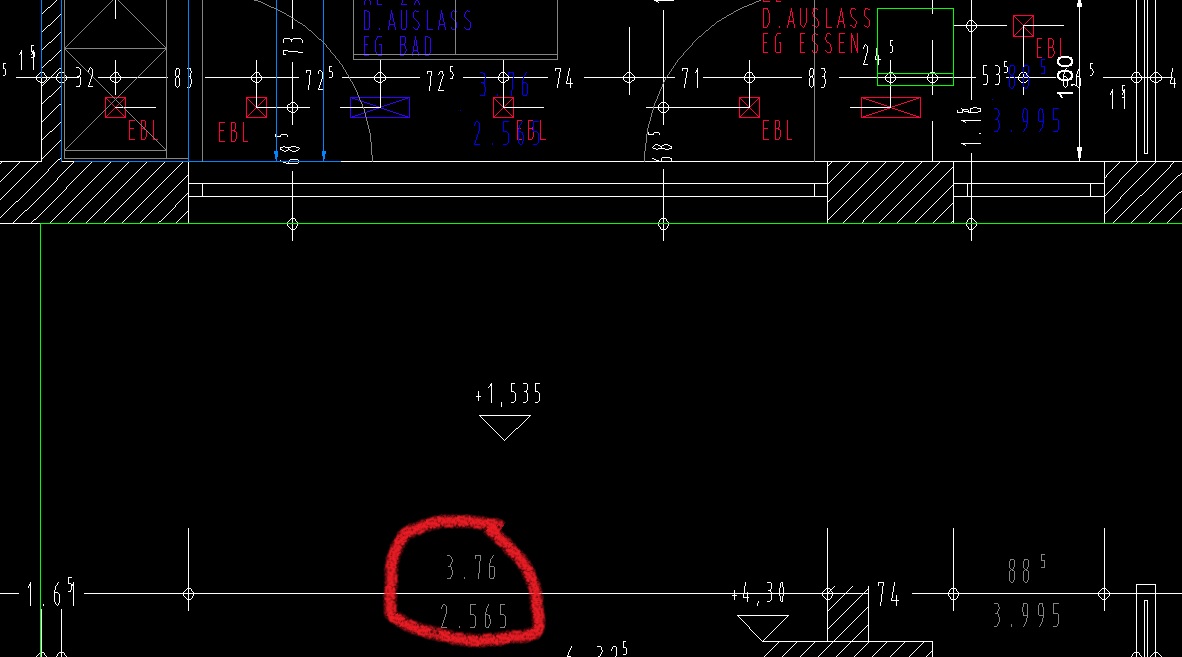

Der Gutachter war heute drei Stunden da. Ich bin jetzt leider sehr im Stress und schreibe erst mal nur das, was mich am krassesten belastet.
Die Terrassentüren haben nur eine Durchgangshöhe von 184cm. Im Ausführungsplan sind die Fenster mit 101x201 eingetragen. Dazu gibt es nun Streit. Der Gutachter sagt, damit muss man von einer Durchgangshöhe von 201cm ausgehen und nicht davon, dass hier noch ein fetter Unterbau kommt, der das Ganze auf 184cm Durchgangshöhe schrumpfen lässt. Ferner gebe es eine DIN Norm, die eine Mindestdurchgangshöhe für Terrassentüren vorschreibt, die 2 Meter beträgt.
Der GU sagt, das sei alles völlig korrekt entsprechend der Werkplanung und entsprechend Vertrag.
Jetzt warte ich wieder einige Tage auf den Gutachterbericht, während die ganzen Fenster heute schon montiert werden.....
Selbst wenn es sich als rechtens herausstellen sollte, ist ja die Frage, wessen Geistes Kind der planende Architekt war, dass er für einen 189cm großen Mann einen Durchgang mit 184cm plant. Das ist doch völlig irre.
Unabhängig davon habe ich dem Gutachter gesagt, ist es schade, dass ihm bei der Prüfung des Vertrags und der damit zusammen hängenden Grundrisse nicht aufgefallen ist, dass wir besser direkt 212 bzw. die nächst höhere DIN Norm geplant hätten.
Sehr übel.
matte
Wenn ich mich recht erinnere, hast du ja noch dazu eine höhere Raumhöhe als 2,50m (Standard), weshalb ich (und Vorlauf. auch andere) dir schon mal empfohlen hatte, höhere Durchgangshöhen zu wählen, um das ganze optisch in Einklang zu bringen.
Nun scheints ja ungewollt in die andere Richtung gegangen zu sein. :O
Wenn ich das richtig verstehe, hast du nun über den Türen nen Sturz von min. 75cm?
Da frage ich mich schon, wo zu Hölle da wenigstens eine am Bau beteiligte Person mit bisschen Hirn war?!?
Das muss (!!!) doch auffallen, sobald man das erste mal im Rohbau steht...
Ist das bei den Fenstern auch so?
In unserer Werkplanung waren die ganzen Brüstungsmaße und auch die Oberkanten der Türen vom Rohboden aus angegeben. Bei den Terrassentüren also eine Höhe von 2,565m. Das ergab bei uns bei einem Bodenaufbau von 16,5cm eine fertige Höhe von 2,40m.
Alles andere als eine solche Angabe ergäbe auch keinen Sinn und würde nur zu Verwirrung und Fehler führen, da hier ja der Rohbauer das Maß braucht und der nur den Rohboden als Bezug zur Verfügung hat.
Auch wenn dir mein Post hier nicht viel hilft, viel Erfolg bei der Sache. Würde mich schwer interessieren, wie das gelöst werden soll, schließlich steht der Rohbau ja soweit, wenn ich mich recht erinnere...

Ich weiß nicht, was da schief gelaufen ist - möglicherweise im Zusammenspiel mit der Reduktion der Geschosshöhen kurz vor der Genehmigung. Mir ist jedenfalls nichts aufgefallen, da in den Schnittzeichnungen die Höhen der Öffnungen nicht vermaßt sind.
Die Öffnungsmaßangaben sind üblich als Rohbaumaße. Leider ist das bei den heutigen fetten Bodenaufbauten eine relativ häufig problematische Fehlerquelle, da Türöffnungen natürlich auch im Rohbau "nach unten offen" hergestellt werden - d.h. es wird nicht bis auf Höhe Fertigboden eine "Brüstung" gemauert, sondern der Bodenaufbau außen mit einer Blende überdeckt.
"1.7.5. Das bodentiefe Fensterelement im Erdgeschoss Baugröße 3510*2260mm wird als Hebeschiebeelement ausgeführt." aus dem Vertragstext weist darauf hin, daß das als lichtes Öffnungsmaß nach Bodenaufbau gemeint sei, die oberen Terrassentüren betreffend habe ich die Angabe zumindest auf die Schnelle nicht entdeckt.
