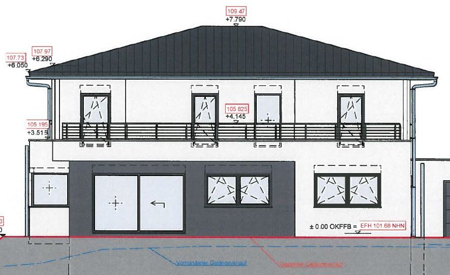

Zum Thema Fenster... ich dachte in den Plänen ist immer das Rohbaumaß angegeben für den Fensterausschnitt. Welches Fenster dann rein kommt wird ja in der Bemusterung entschieden, also ob fest oder Kipp/Dreh und welche Schwelle am Fußboden. Die Fensterflächen werden nicht angehen und auch der Durchgang nie.
Und, wie sieht das denn „von außen“ aus, wenn jedes Fenster bzw. der Ausschnitt eine andere Größe hat?!
R.Hotzenplotz
Also so wie aktuell sieht es schon beschissen aus finde ich. Unterschiedlich breite Türelemente, unterschiedlich breite Glasflächen. Das einzige was hier stimmig ist, ist die Tür Bad und Eltern - aber auch das nur von der Symmetrie her und nicht von der Funktionalität. Leider ist mir das nicht so bewusst gewesen bzw. ins Auge gestochen obwohl es ja auf dem Plan so zu sehen ist.
Daher verstehe ich dein Argument; der Anspruch ist aber auch in der vorliegenden Planung nicht realisiert worden. Zumindest die drei Balkontüren hätten einheitlich in den Maßen der linken Tür geplant und ausgeführt werden sollen!

Zu den Rohbaumaßen. Ich habe gestern im Haus diverse Fenster nachgemessen. In der Höhe sind diese identisch mit dem Rohbaumaß. Aber in der Höhe ist das Rohbaumaß z. T. 4cm höher angegeben als das Fenster hat. Das verstehe ich auch nicht. Daher habe ich nun die Lieferscheine angefordert, damit der Sachverständige das prüfen kann.
