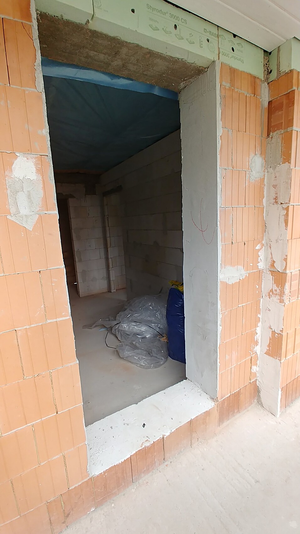

Ich komme gerade von der Baustelle. Es gibt viele Neuigkeiten.

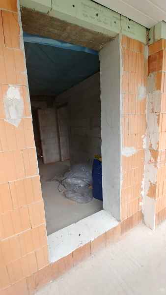

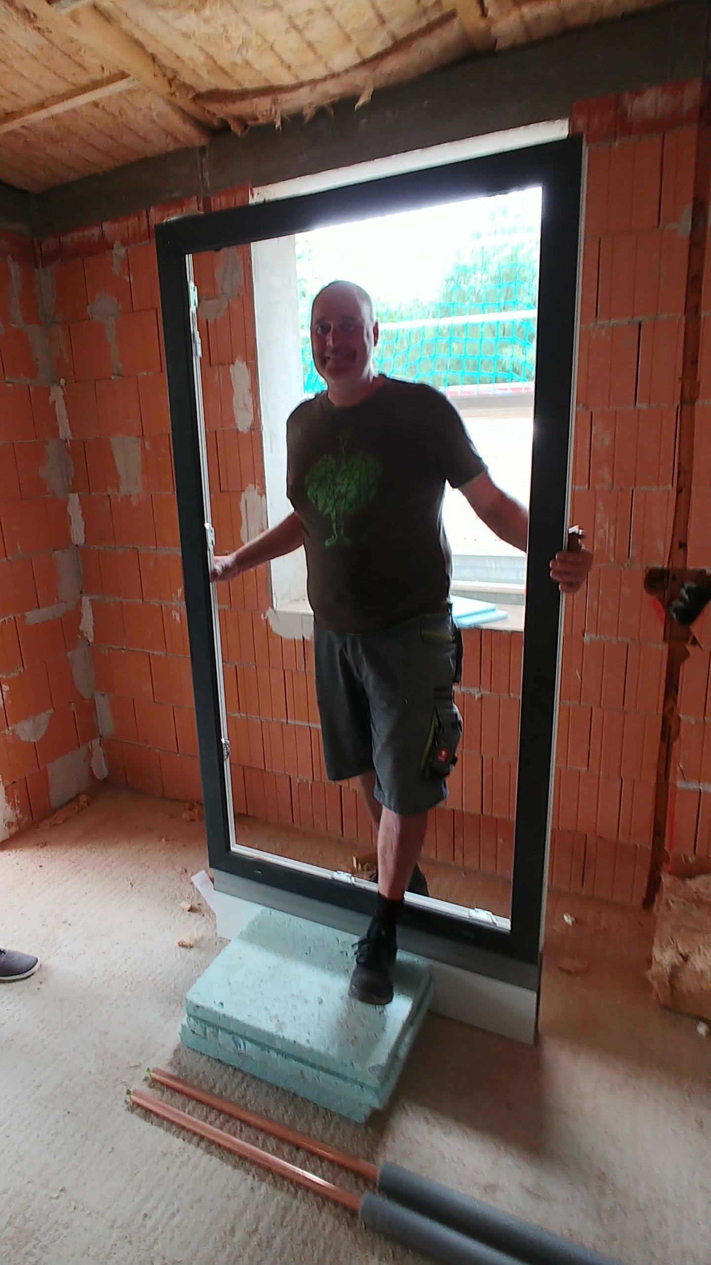

Erstmal wurde die größte Sorge zerstreut, dass man nicht aufrecht hindurch gehen kann. Trotz der geringen Durchgangshöhe des Fensters stößt man durch die Schwelle wirklich nicht oben an ohne zu springen.
Der Mann hier ist noch mal 4-5 cm größer als ich:
Mann steht in einem neu installierten Türrahmen eines Rohbaus, Baustelle sichtbar.
Die größte Sorge ist somit denke ich zerschlagen.
Aber schön ist trotzdem was Anderes.

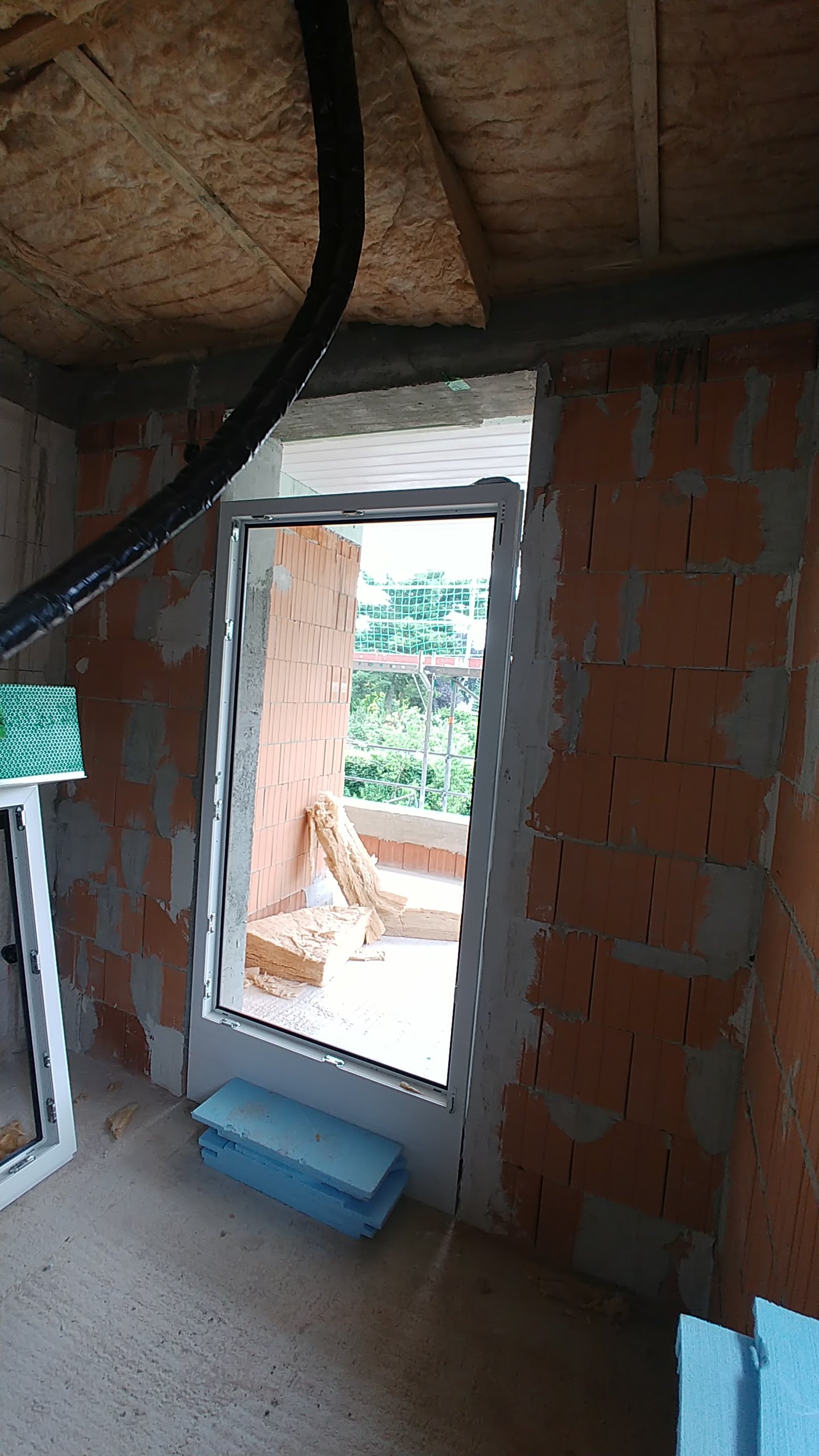

So in etwa wird das Ganze dann später aussehen (hier der Hauswirtschaftsraum):
Unfertiger Innenraum im Rohbau mit Ziegelwänden, offener Tür zum Balkon und Dämmmaterial.

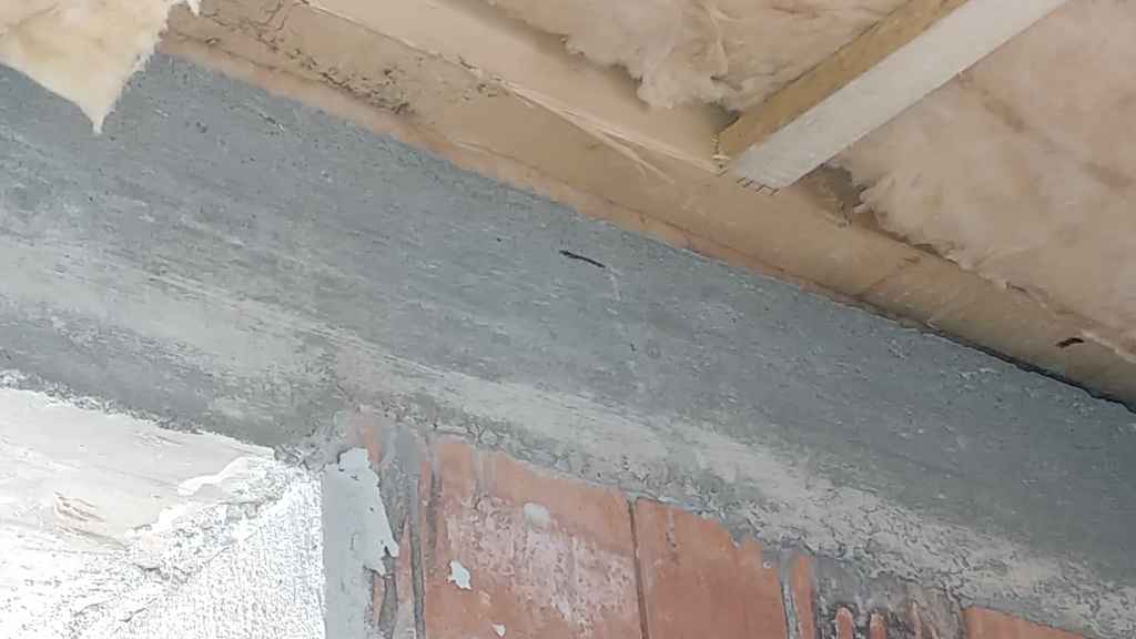

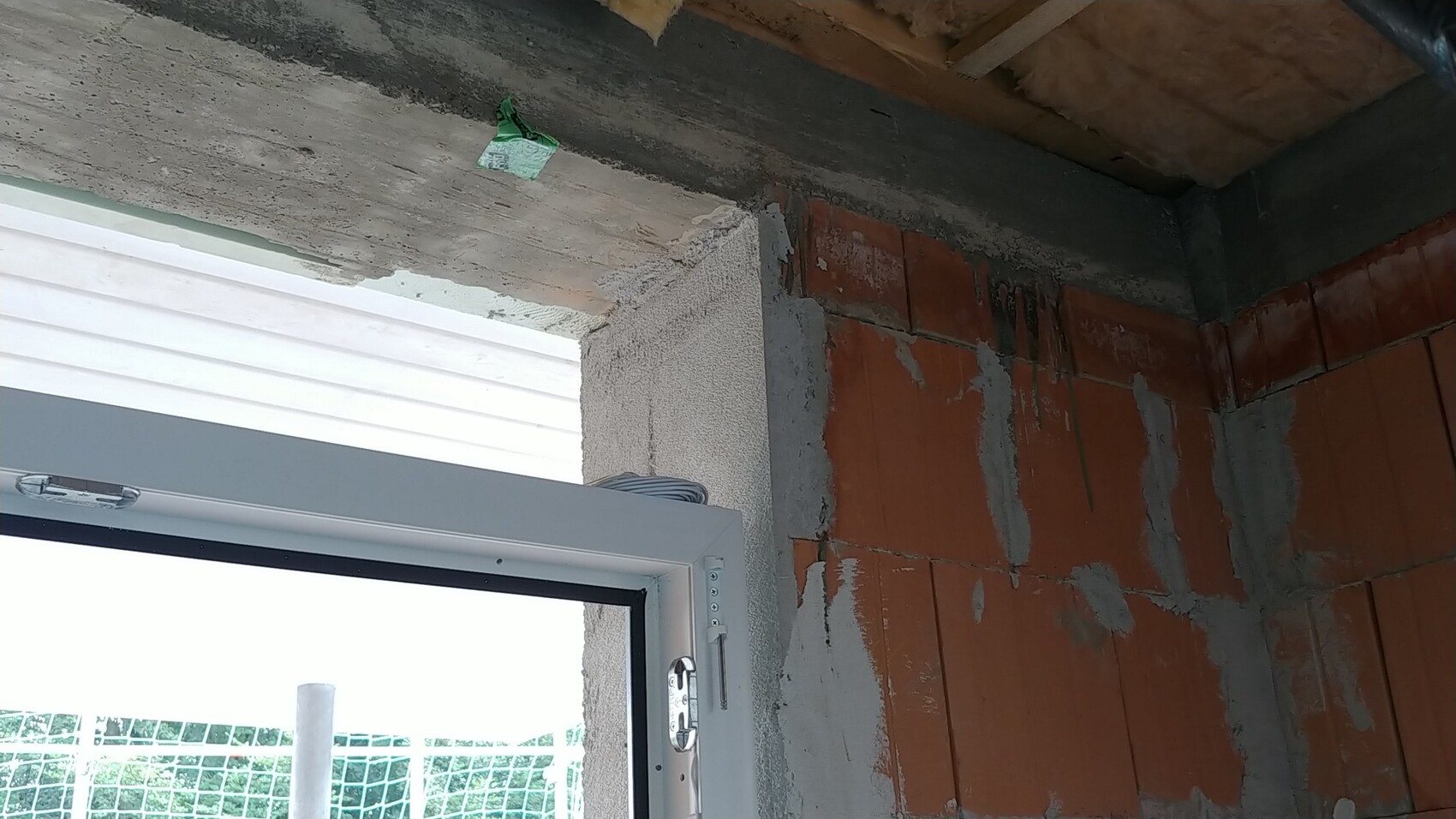

oben rechts sieht man eine Markierung, wo die Deckenhöhe sein wird, wenn man zoomt (etwas schwer zu sehen):
Unverputzte Innenwand aus Ziegeln neben Fensterrahmen im Rohbau

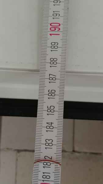

Und hier noch mal Messungen der Fensterelemente:
Maßband steht senkrecht an einer Wand während Bauarbeiten im Innenausbau
Maßband zeigt ca. 190 cm Raumhöhe an einer Wand.
(die Durchgangshöhe)
Was mich noch gewundert hat; die Brüstungshöhe bei der Ankleide mit dem feststehenden Element liegt lt. Werkplanung bei 12,5cm. Gemessen habe ich im Rohbauzustand 27cm:
Baustelle: vertikale Messlatte vor rohem roten Ziegelmauerwerk und Betonboden.
Baustelle im Rohbau: offener Türdurchgang, Ziegelwände und Baustoffe im Innenbereich

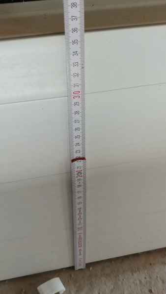

Oberhalb der Schwelle sind dann 201cm bis oben.

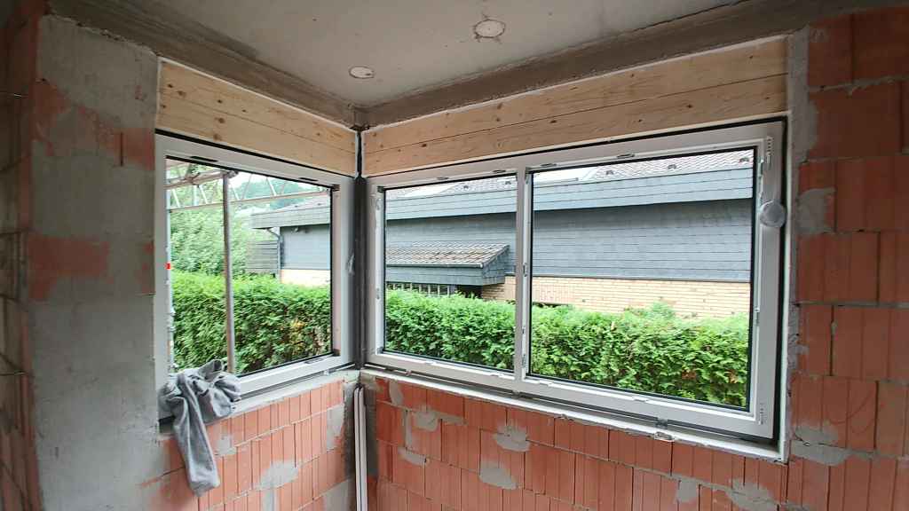

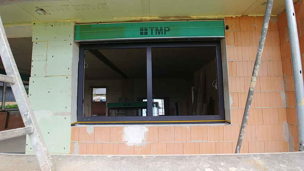

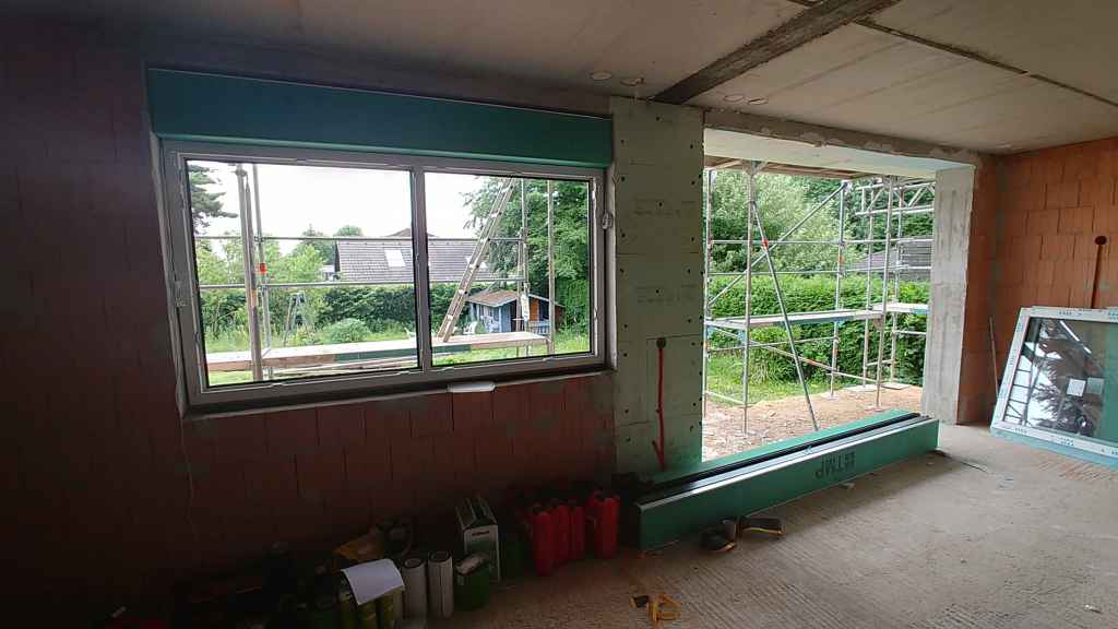

Hier noch weitere Fotos der Fenster aus dem Haus.
Unfertiger Innenraum eines Hauses mit großem Fenster und Gerüst außerhalb
Rohbau-Baustelle mit großem Fenster, grüner Blende und Gerüst an der Wand
Unfertiger Innenbereich eines Hauses mit neuen Fensterrahmen und Blick nach draußen
Tja, was sind die Optionen? Schwierig! Ich sehe bisher nicht, dass entgegen Vertrag und entgegen der anerkannten Regeln der Technik gebaut wird. Daher könnte eine Lösung vermutlich nur so aussehen, dass man eine wirtschaftliche und ablauftechnische Einigung mit dem GU findet. Das ist aber sehr schwierig.
Die nicht gewünschten Terrassentüren sind zwar gängige Standardmaße aber sie sind in VSG Verglasung, mit Maco Tronic, in RC2 und in erhöhtem Schallschutz SK III ausgeführt. Das ist nichts, was der GU einfach beim nächsten Projekt einsetzen kann und auch der Fensterbauer wird sich der Sache nicht annehmen. Natürlich könnte ich anbieten, sie sollen das mit den ganzen Extras einem anderen Bauherren kostenlos on top einbauen und mir nur die entsprechenden Aufpreise für die Extras an den alten Fenstern sowie die Aufpreise für die neuen Fenster in größerer Ausführung zu berechnen, von mir aus auch mit einer großzügig gerechneten Spanne für den ganzen Aufwand. Das Problem wird denke ich sein, die Verwendung der alten Fenster zu regeln. Im ersten Gespräch mit dem GU signalisierte man zwar, das bei Bedarf versuchen zu lösen aber Kosten im fünfstelligen Bereich sollten einkalkuliert werden. Und ob das Sinn macht, das wage ich zu bezweifeln.
Man hat mich auch darauf hingewiesen, dass höhere Elemente dann auch nicht mehr zu den anderen Fensterstürzen passen würden. Im Hauswirtschaftsraum wäre eigentlich der einzige Raum, wo man das unmittelbar wahrnehmen würde weil dort zwei Fenster sind. Selbst im Elternbad, wo zwei Fenster sind, wäre das nicht zwingend stören, da das eine Fenster von einer Innenwand ziemlich verdeckt ist und es keine gemeinsame Blickachse gibt. Man hätte somit auf der Etage zwar unterschiedliche Stürze aber die Rückfront im OG wäre zumindest einheitlich.
Summa summarum denke ich, dass ich das nun so akzeptieren muss. Es wäre ablauftechnisch alles noch möglich zu ändern aber sicherlich nur mit nicht vertretbaren Mehrkosten.
Na ja, was soll denn für ein Außenbelag auf die Dachterrasse?
Das wird doch sicher auch um 15-20 cm - analog zur Estrichsimulation innen aus blauem EPS wie auf dem Bild - aufgeständert mit Holz, Fliese auf Lager etc.
Und dann steht man dort auch höher... und rrumms.

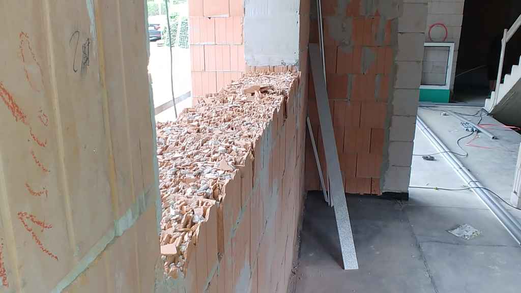

Noch weitere Bilder von der Baustelle heute.

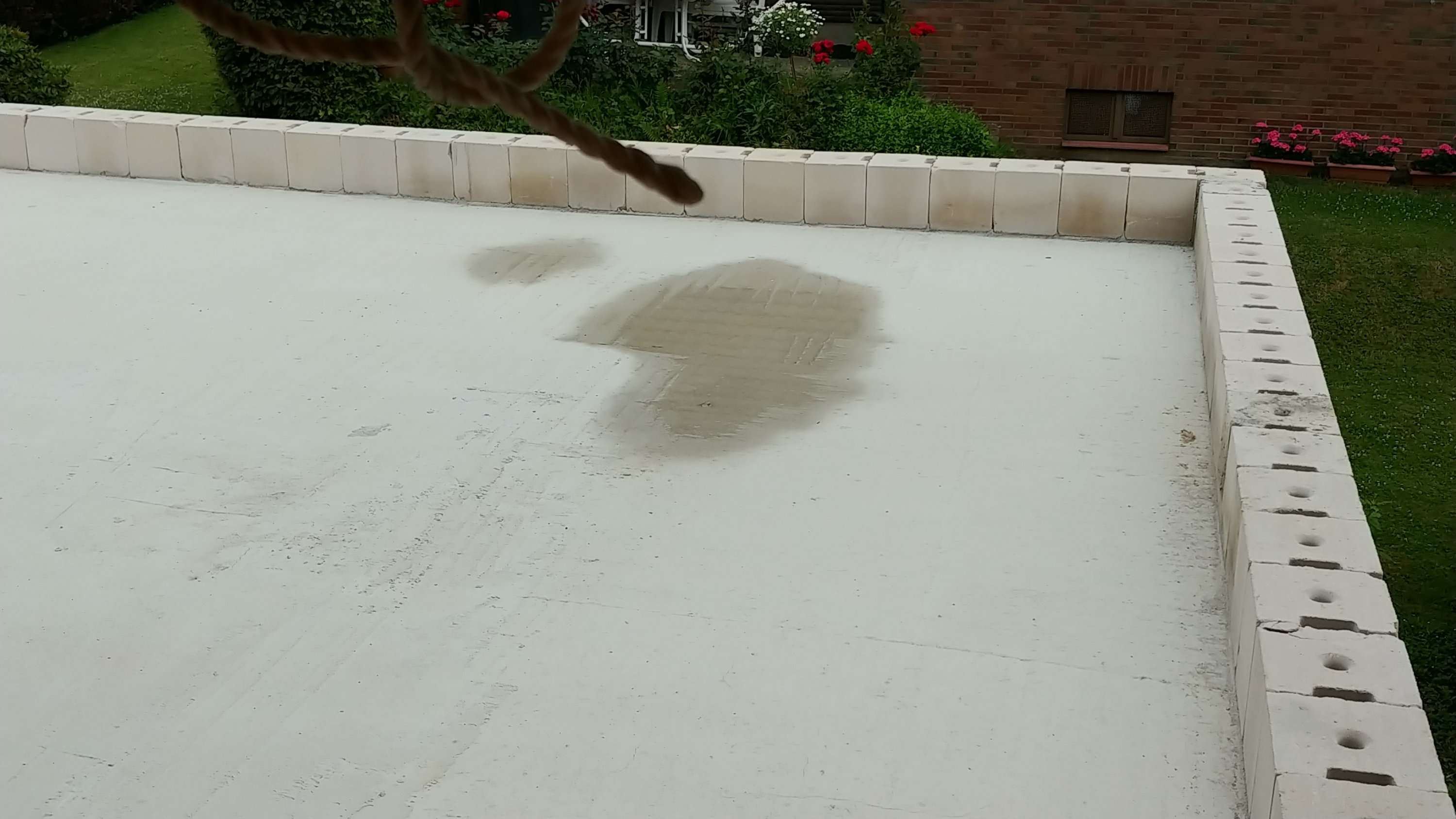

Wasser auf der Garage. Sollte man da tätig werden?
Weisse Flachdach-Terrasse mit nassen Flecken und Garten im Hintergrund
Offenbar ist denen aufgefallen, dass doch mit den Brüstungshöhe was nicht stimmt, wie schon ein paar Mal nachgefragt.
Baustelle mit unfertigen Ziegelwänden, Baumaterial und Werkzeug im Innenbereich
Hier übrigens das Foto aus dem Hauswirtschaftsraum mit der Deckenmarkierung. Auf dem Foto eben sieht man die nicht.
Innenansicht einer unfertigen Wand: grauer Putz, darunter Ziegel, Holzbalkendecke mit Dämmung.
Innenraum-Baustelle mit unverputzter Ziegelwand und Baumaterialien
Unfertige Ziegelmauer auf Baustelle mit Baumaterialien und Trümmern
Baustelle: offene Türöffnung zu einem leeren Innenraum mit Ziegelwänden; blauer Container.
Durchgang durch ungeputzte Ziegelwände, Kabel auf dem Boden und Bauholz rechts.
Baustelle: Unvollständige Ziegelwand mit Schuttaufsatz, Metallstab lehnt an der Wand.

Hast du den Bodenaufbau der Dachterrasse?
Da kommt normalerweise noch ordentlich Dämmung (sogar mit Gefälle zum Bodenablauf) darauf, dazu die Abdichtung.Dann noch der Terrassenbelag der dann eben auf Stelzlager gelegt wird, wie Otus schon erwähnte.
von der Schwelle bleibt da dann nicht mehr viel übrig.
Wir haben für unseren Bodenaufbau der Dachterrasse ~27cm benötigt. Bei uns kamen 2cm Starke Terrassenplatten auf Stelzlagern zum Einsatz.
