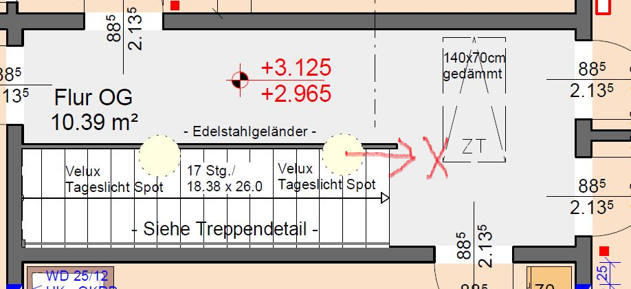

R.Hotzenplotz
Wenn ich zwei Velux Spots jeweils mit der gleichen Distanz zur Seitenwand machen würde, käme das hier heraus. Den ersten Spot würde ich gar nicht verschieben, es sei denn man stellt das Gesamtkonzept in Frage. Muss Freitag mal fragen, ob das so machbar ist. Oder hat jemand ein Veto aus einem Grund, den ich vielleicht nicht sehe (an der Dachbodentreppe wurde noch was geändert).
