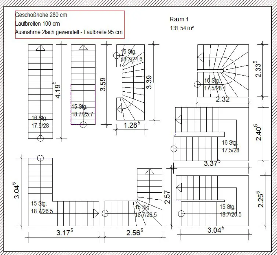

Wir möchten doch nur 30-40cm einsparen
Wenn dies so einfach wäre, würden es viele machen. Nur kapieren die meisten, dass eine vernünftig begehbare Treppe für sie wichtig ist. 3cm fehlende Tritttiefe ist schon ein Hauseck. Selbst wenn deine Treppe mit 290cm die DIN 18065 einhält würde ich noch nicht von einer bequem begehbaren Treppe sprechen. Die typische gerade Treppe bei einer Geschosshöhe von 3m wird in aller Regel eine Länge von 350cm bis 400cm haben.
um nicht wieder alles umplanen zu müssen.
Deshalb legt man erst die Treppengrundzüge fest und dann erst den Rest. Siehst ja selbst, das die Treppe bei der Grundrissplanung ein zentraler Punkt ist. Jetzt habt ihr noch die Chance die Sache vernünftig umzusetzen. Ich würde es nutzen! Ich muss aber in dem Haus auch nicht leben.

Wieso must Du umplanen? Der Architekt hat doch gesagt er plant nach DIN.
Soll der Architekt Eure DIY Planung übernehmen?
Ich würde never in einem Einfamilienhaus mit Aufenthaltsräumen oben unter einer Länge von 3,70 planen.

Wir möchten doch nur 30-40cm einsparen um nicht wieder alles umplanen zu müssen.
Laut Treppenrechner würden wir mit einer Länge von 260cm alle Limits einhalten...bis auf die Tritttiefe. Diese wäre 3cm zu kurz.
Wir werden den Ratschlag (fast schon Vorwurf) beherzigen und uns einige Treppen vor Ort ansehen.
3 cm zu kurz ist eine Welt bei einer Treppe. Wir hatten so eine 250 cm lange Treppe bei 2,60 Geschosshöhe mit 22 cm Auftritt in unserem 100 Jahre alten Haus. Wir sind alle mehrfach diese Treppe runtergestürzt. Das ist nicht lustig. Das würde ich nie machen für was auch immer im Neubau.

Wir werden in normale Treppenstudios aus der Gegend fahren um dort ein Gefühl für bequeme Treppengrößen zu bekommen.(Nicht für Raumspartreppen)
In Moment benutzen wir mehrmals täglich eine 140cm lange Raumspartreppe...vielleicht kommt uns alles andere schon zu pompös vor
Tatsächlich bin ich ein wenig von unserem Berater des Bauträgers enttäuscht. Dieser hat uns nie auf die zu kleine Treppe hingewiesen...erst der Architekt.
Was den 1. Rettungsweg angeht...es ist nur die Breite und das Geländer vorgeschrieben.
Ich denke es wird am Ende eine 1/4 gewendelte Treppe werden. Diese sollte nicht zu lang werden.
Aber auch da lassen wir uns besser nochmal beraten.
