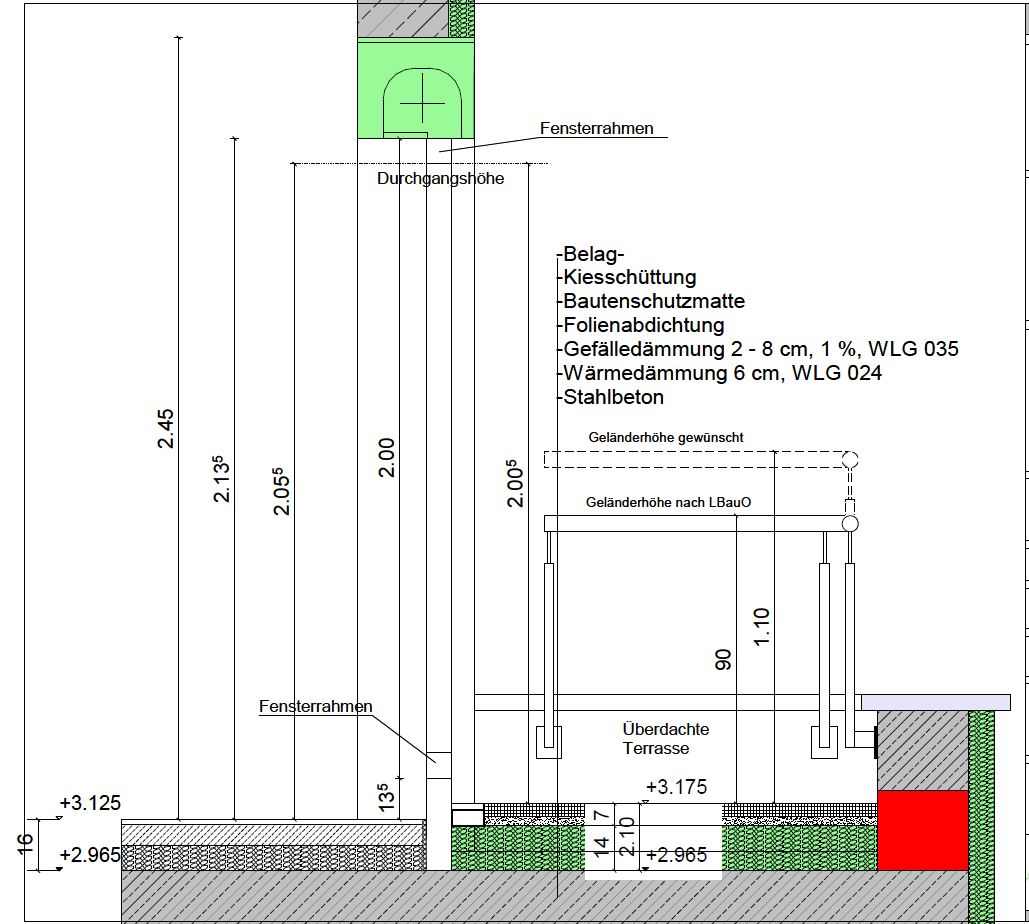

Das Gutachten kommt erst morgen oder am Montag. Aber ich hatte den Gutachter eben kurz am Telefon.
Es ging noch mal um die angeblich notwendige 200cm Durchgangshöhe an der Balkontür im OG. Er sagte, man dürfe sich da nicht vertun - es gehe dabei nicht um den Fluchtweg aus dem Haus heraus, da sind die Maße vorgeschrieben, die der GU angibt - nein ihm geht es nun um den umgekehrten Weg. Den Fluchtweg vom Balkon um ins Treppenhaus zu kommen. Und da gelten 200cm und das werde er auch so formulieren und rechtlich darlegen.
Also ist noch ein Fünkchen Hoffnung da, dass sie die Balkontüren neu ausführen müssen. Da dann auch die ganze Front passen muss, würde ich das auch für alle Fenster dort erwarten oder sogar für die ganze Etage. Aber ich glaube da noch nicht ganz dran.

R.Hotzenplotz
So würde die Ausführungsplanung der Terrasse alternativ aussehen.
Kopfhöhe ohne diese Veränderung 192cm.
Sie schlage nun vor:
- Kopfhöhe auf 200cm erhöhen, indem eine höherwertigere Dämmung ausgeführt wird
- 2%iges Gefälle stufenweise auf 1% reduzieren (dies ist eine Abweichung der DIN und muss von mir schriftlich bestätigt werden)
- noch nicht quantifizierte Mehrkosten für die Maßnahme angekündigt
Das hier haben sie mir verlinkt.
DIN 18531
Architekten-Schnittzeichnung mit Fensterrahmen, Geländerhöhe und Terrasse

O
Otus11
Die FlachdachRL- sieht mindestens 2 Gefälle vor - aus gutem Grund.
In Zeiten von zunehmenden Starkregenereignissen ist der Punkt heikel (und die gewünschte Freizeichnung - aber bitte erst nach hinreichender schriftlicher Aufklärung über die Folgen durch den Planer / GU - hat schon Ihre Berechtigung). Man macht damit sein Objekt zum Versuchskaninchen. Kann gutgehen, kann aber auch schiefgehen.
Folgen von 1 % aus meiner Sicht:
- Wasser läuft langsamer ab
- staut sich dadurch höher auf (nimmt die 2. Notentwässerung dass dann noch auf?)
- Beläge (Fliesen?) vermoosen schneller / ggf. Kalkflecken im Sommer; bei Holz droht darunter der stehende Mückentümpel...
Unklar ist auch, wohin das Gefälle ausgebildet werden soll (Grundsatz: Weg vom Haus). Wo sind die Abläufe? Zuvor sollte auch geprüft werden, ob es im Bestand bereits ein Kontergefälle gibt.
(Glasmurmel-Test auf glattem Boden...).
Am Rande :
Auch die Attikaverblechung der kleinen Brüstungsmauer rechts sollte ein Gefälle haben. Zeichnung weist das noch nicht auf.
