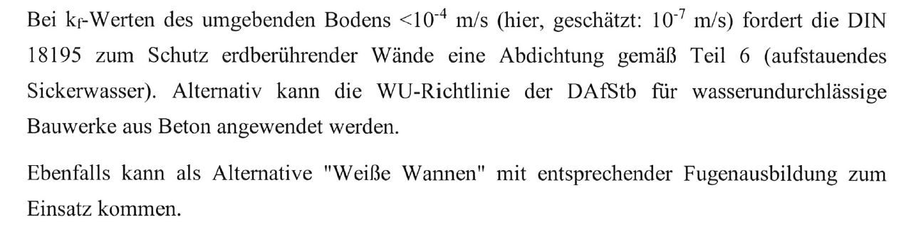

Unser Baupartner bittet darum, dass entgegen dieser Beschreibung keine Elementwände zum Einsatz kommen sondern dass eine Schalung vor Ort durchgeführt wird. Dies würde Zeit sparen und die Baugrube müsste nach den Erdarbeiten bei dem schlechten Wetter nicht lange offen bleiben.

Also dann kann ich das einfach so freigeben? Die Wände verputzen sie alle. Der Keller soll als weiße Wanne ausgeführt werden. Das ist auch kein Problem?

Weiße Wanne oder lediglich wasserundurchlässiger Beton, genannt WU?
Die Empfehlung des Bodengutachters lautete weiße Wanne. Man hat mir signalisiert, diese Vereinbarung (WU Beton) bilde das ab. Auch bei der Vertragsprüfung durch einen Sachverständigen wurde das als Ok empfunden. Ich war bisher davon ausgegangen, das sei lediglich eine andere Formulierung für Weiße Wanne. Im Vertragstext steht sonst leider nichts.
Wenn dein Geologe eine Weiße Wanne empfohlen hat, hat es auf deinem Grundstück mehr, als die übliche Bodenfeuchte. Vielleicht drückendes Wasser oder einen allgemein hohen Grundwasserstand. Mit WU-Beton allein ist es deshalb nicht getan und dein Bodengutachter sollte eine bestimmte Ausführung der Weißen Wanne in Sachen Abdichtung und Rissbreitenbeschränkung (je nach Wasserdruck) Stahlbeton empfohlen haben.

Ja, wir brauchen auch für das Kellerfenster einen Lichtschacht, der druckwasserdicht ausgeführt wird.
Im Gutachten ist nicht explizit auf die Weiße Wanne abgestellt sondern es ist so formuliert (siehe Anlage).
Dennoch war immer die Rede davon, dass wir eine Weiße Wanne ausführen. Muss ich mal erfragen, woher das mögliche Mißverständnis rührt.
Dokument mit technischer Abdichtungsanweisung für erdberührte Betonwände
