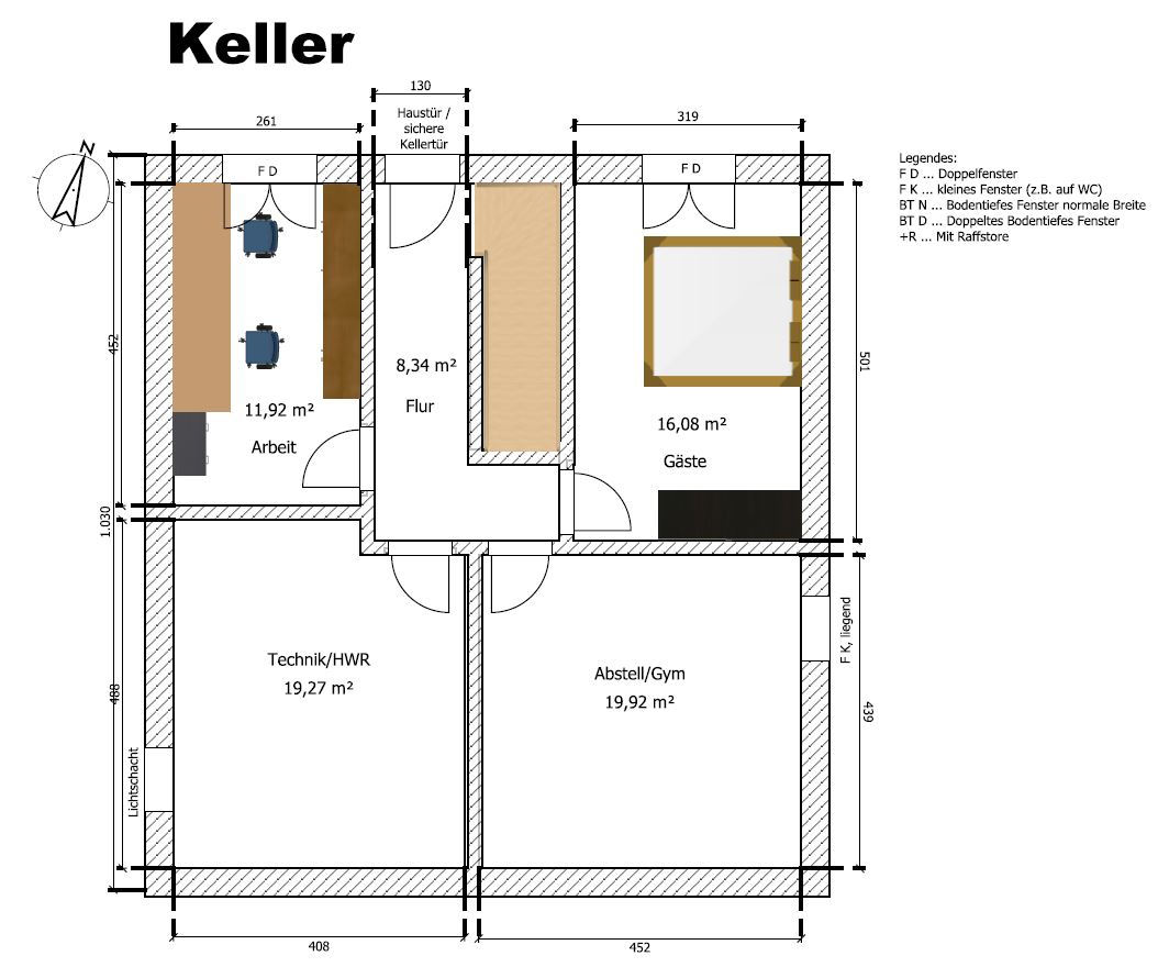

  • der Keller soll an der Nordseite komplett aus dem Boden herausragen. Arbeitszimmer und Gästezimmer werden normal ausgebaut.
  • Bisher etwas problematisch (wg. Planung Treppenhaus): im Keller ist die Nordseite die „gute“ Seite, im EG die Südseite.

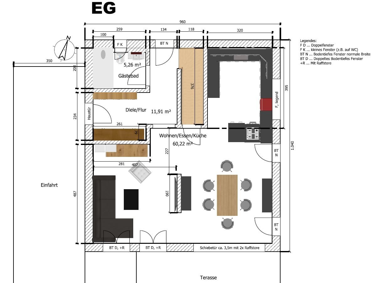

Was gefällt besonders? Warum? EG, schön offen und luftig. Blick in den Garten und auf die Terrasse

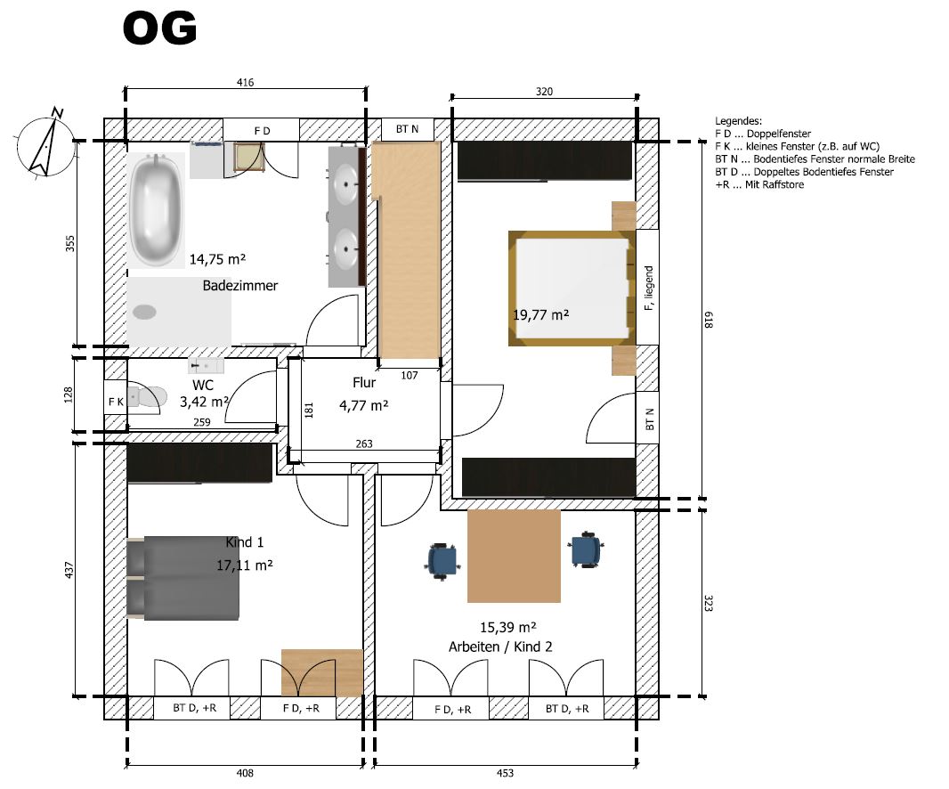

Was gefällt nicht? Warum? Flur im OG evtl zu klein und gedrungen? AZ im Keller relativ schmal.

  • EG: Südseite wird genutzt, viele Fenster, Wohn- und Essbereich mit Blick in den Garten
  • OG: Kinderzimmer und AZ in der Südseite, Schlafzimmer im N/O
  • Keller: Ersatz-Arbeitszimmer und Gästezimmer sind im freiliegenden Norden des Hauses, im Süden soll der Hauswirtschaftsraum / Abstellraum und unser Fitnessraum sein.
Empfindet ihr das Haus als wohnlich? Oder wirkt es vor allem im OG zu eng durch den kleinen Flur? Gibt es Verbesserungsideen von den erfahrenen Bauherren hier?

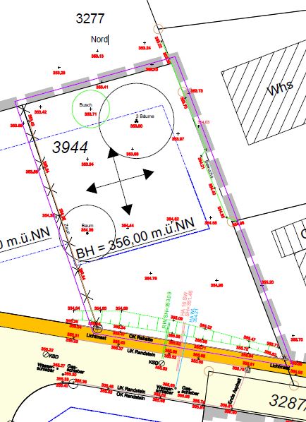

Im Grundstücksplan erkennt man fast nichts - die Höhenpunkte sind unleserlich. Ich erkenne auch keinen Grund für die Außenmaße.

Mir gefällt da einiges nicht. Das Haus könnte luftig sein, statt dessen versucht man, all das Interessante und all die Möglichkeiten zu minimieren, indem man ein Kataloghaus draufsetzt.
Das fängt mit der Treppe an, die sich gegensätzlich zum Hang dreht. Die Küche hat eher einen Reihenhausschnitt und muss man vom Eingang suchen und wendet sich der Terrasse ab. Oben ist der Sparflur auch sehr sportlich. Aus 160qm im EG und OG kann man sehr viel mehr Mehrwert herausholen. Ihr habt ja auch noch zusätzlich das Souterrain...

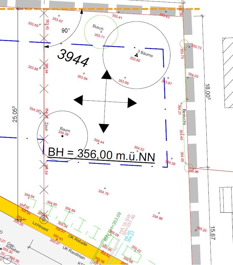

Sorry, die Höhenpunkte habe ich jetzt nicht als so wichtig erachtet, ich habe das File aber nun noch mal leserlich hochgeladen.
Zu den Außenmaßen:
Im Baufenster ist das Grundstück am nördlichsten Rand 16,50m breit. Da wir im Süden den Garten haben möchten, werden wir das Haus im Baufenster komplett in den Norden schieben. Westlich vom Haus soll die Einfahrt inkl. Carport sein. die Breite beträgt fürs Carport dann ca. 3,5m.

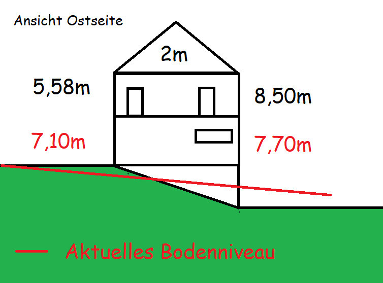

Die Abstandsberechnung ist laut Landesbauordnung BW §5 berechnet . Allerdings wurde uns schon mehrfach gesagt, dass letztendlich die tatsächliche Geländeoberfläche vor Ausführung für die Berechnung der Abstandsflächen herangezogen wird.
Im angehängten Bild sind die roten Zahlen die Höhen zum aktuellen Bodenniveau, die schwarzen Zahlen zum geplanten (nach abtragen und auffüllen).
Im Worst Case:
(7,10+8,50)/2=7,8m
2mx0,25=50cm
(0,5+7,8m )*0,4=3,32m Abstand
Hausbreite: 9,60m
Abstand nach Osten: 3,32m
-> Somit bleibt fürs Carport bei 16,5m Grundstücksbreite eine maximale Breite von 3,58m.
Das muss natürlich mit dem GU noch genauer geplant werden! Wird also sicher nicht auf den letzten Zentimeter stimmen.

Küche: Reihenhausschnit = schlauchförmige Küche? Weil per se ist die Küche mit einer Breite von 3,2m ja nicht extrem schmal. Würde es besser wirken, wenn sie nicht so tief wäre?
Flur: Da gebe ich dir Recht.. das war ja auch mein Punkt, den ich im Eingangspost direkt angesprochen hatte.
