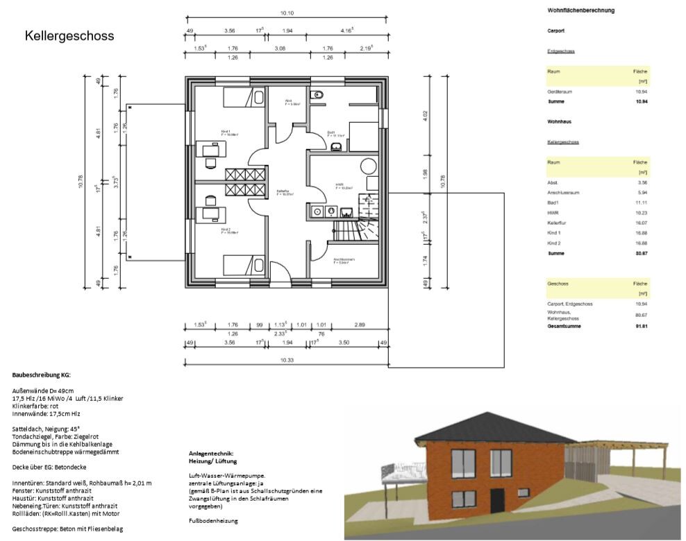

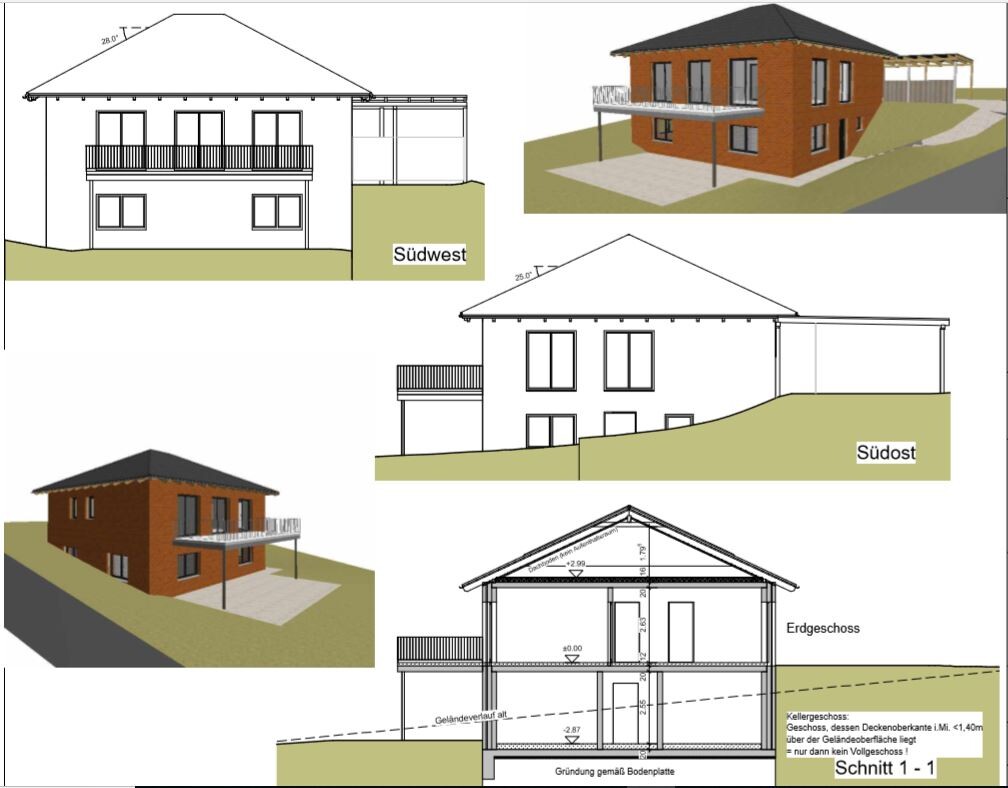

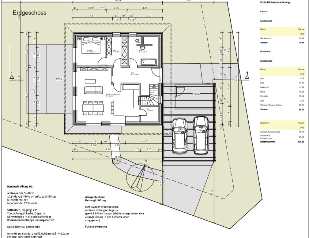

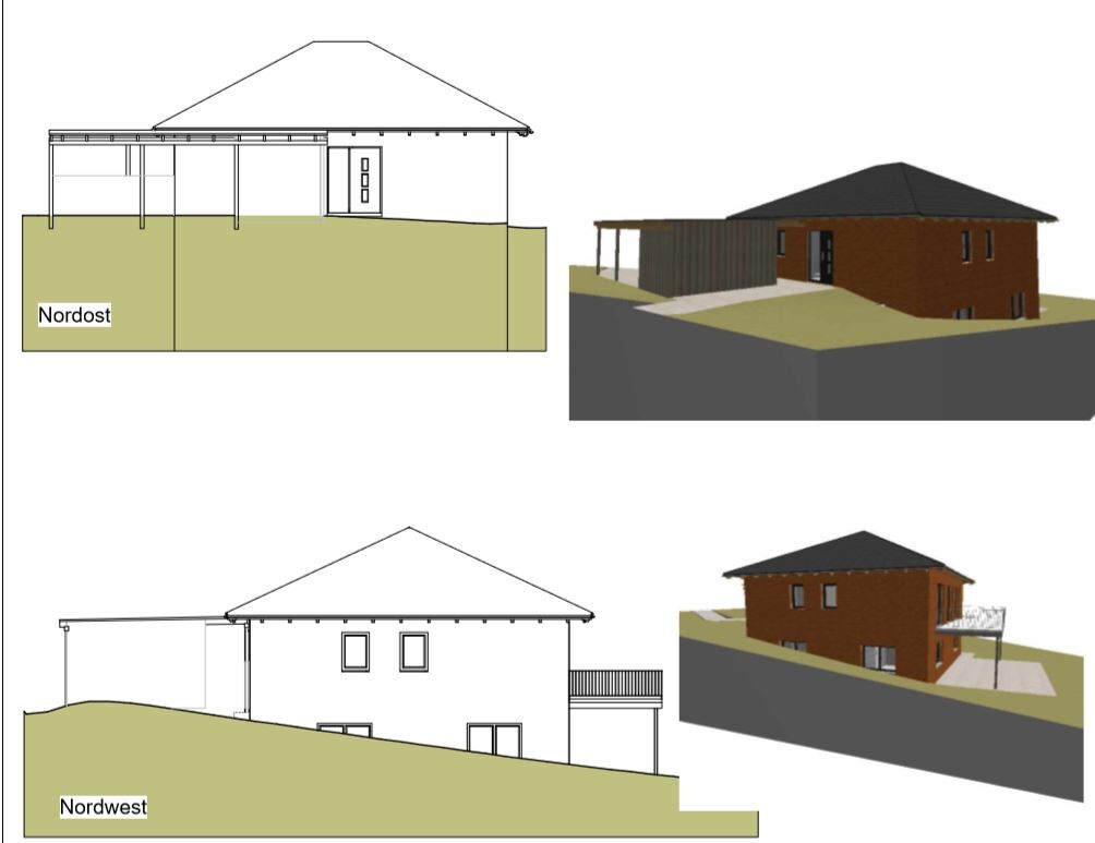

Franky7323.01.19 09:04
Und dazu noch einmal der Vorentwurf, damit alles beisammen ist:
Vier Ansichten eines Hanghauses: zwei 2D-Schnitte (Nordost/Nordwest) und zwei 3D-Modelle.
Architekturpläne: zweigeschossiges rotes Backsteinhaus mit Balkon, Terrasse und Grundriss-Schnitt.
Kellergeschoss-Plan mit Maßen und 3D-Ansicht eines roten Backsteinhauses mit Carport
Grundriss Erdgeschoss: Haus mit Wohn-/Essbereich, Küche, Bad, Schlafzimmer, Treppe und Doppelgarage.
haydee23.01.19 09:06
Ausgehend vom letzten Entwurf
Ihr habt in beiden Stockwerken sehr viel Flurfläche. Die müsste verkleinert werden. Evtl andere Treppe und Treppenlage
Speisekammer im OG weg (ist nur ein Reststück wegen Treppenlage)
Ihr habt 2 große Bäder. Ein Bad würde ich verkleinern.
Ich bin kein Grundrisszeichner aber ein paar QM ohne Einbußen sind rauszuholen
